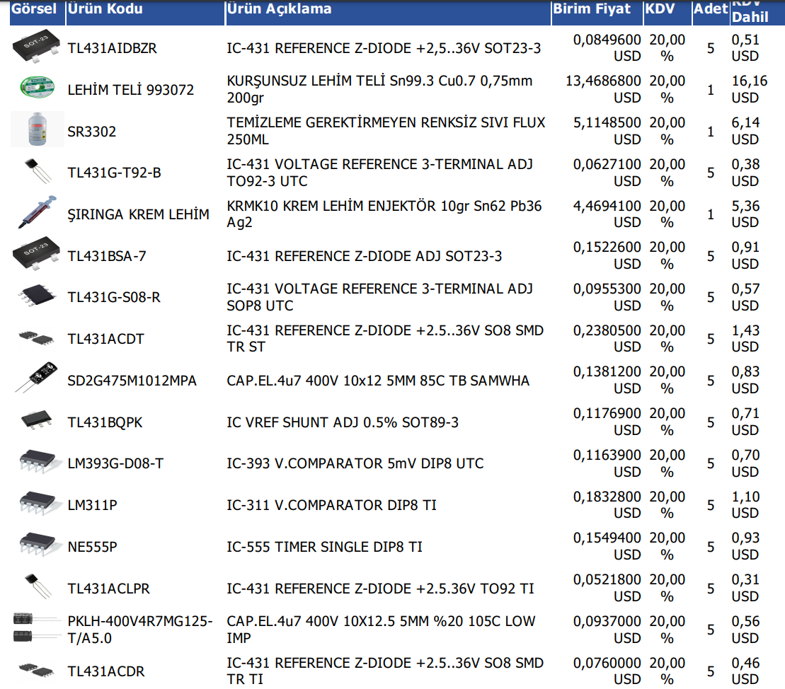

Hobi projelerim için aşağidaki sepete eklenebilecek / çıkarılması gereken başka malzeme olabilir mi?
Temizlik gerektirmeyen renksiz sıvı flux almak mantıklı mı? Yoksa krem flux mü alayım?
Şırınga krem lehim ve kurşunsuz lehim teli sepette kalsın mı?
Kurşunsuz lehim almışsın, onu çıkar, yerine standart kurşunlu lehim al. Kurşunsuz lehim yapmak zordur, gerekli olmadıkça kullanmamak lazım.
Renksiz sıvı flux yerine de şırıngalarda satılan Amtech NC 559 veya RMA 223 alabilirsin. RMA 223 ile lehim yapmak çok kolay olur, ama temizlemesi biraz daha zor.
Bir de bir sürü SMD komponent almışsın. bunları breadboard'da kullanmak için DIP dönüştürücü de alman lazım. Şundan birkaç tane al. Veya her bir SMD komponent için ayrı ayrı dönüştürücü minik PCB ler satılıyor, araştırabilirsin. Mesela SOT-23 DIP dönüştürücü vs.

Elinizde yoksa bence biraz opamp ekleyin oynayıp test edip öğrenmek yararlı olabilir. LM358, TL072, TL082 vb.
Hoparlör sürmek falan isterseniz d,ye de LM386 gibi audio amfisi alabilirsiniz. Ya da D class amfi modülleri de olabilir.
Bir de elinde yoksa izopropil alkol de al 1 litre. Temizlik için sürekli lazım oluyor.
Engineer PA-09 ve PA-14, ikisini de sürekli kullanıyorum. Birisi konnektör yapmak için diğeri kablo soymak için.
https://ozdisan.com/maker-and-iot-p...rters-and-adapters/SMD-DIP-DONUSTURUCU/485658
SMD leri listeden çıkardım. Önerdiğin flux özdisan da yok.
Güncel listem böyle oldu. İyimi yoksa değişiklik ya da ilave gerekli mi?

Standart voltaj regülatörü alabilirsin birkaç tane, mesela LM7805, 7812, 7824, LM317.
Optokuplör alabilirsin PC817
Standart diyotlar, 1N4007, 1N4148
Bir de dupont konnektör plastik muhafaza pinleri alabilirsin. Bende 1 - 8 pinli bütün seri var, sürekli sağa sola konnektörlü kablo yapmam gerekiyor.

7812, 7824 stokta yok, bunların yerine ne alınabilir?
2N3904, 2N2222, BC547 vs NPN veya PNP transistör, 2N7000 gibi mosfet
ve yüksek akım için de IRFP250 gibi forumdakilerin ve birçok markanın electronic load yaparken kullandığı mosfetten alabilirsiniz.

2N3904, 2N2222, 2N7000 bunlar yok stokta
Bir de linear regülatörler Dropout voltaj denilen bir konu var eğer başka bir bilgi ile bunu karıştırmıyorsam şöyle.
Siz LM7812 kullanacaksınız ve çıkışından sabit 12 volt vereceği anlamına geliyor fakat datasheet içinde 2V dropout volt yazıyor bu demek oluyor siz en az 14 volt ve üzerini uyguladığınızda bu regülatör size 12 voltu sabit bir şekilde verebilecek.
Ben kullanmadım ama mesela LM2940 var attığım listenin en tepesinde LDO (Low dropout voltage regulator) 0.5 diyor.
Bunu kullanmak için 12.5 volt üzeri uygulamak yeterli. Üst voltaj sınırı datasheet ne dediyse artık.
Bu sepet nasıl?
+10 adet 547C ekledim. listede görünmüyor
Adetler ve malzeme adedi mantıklı mı hobici için?
