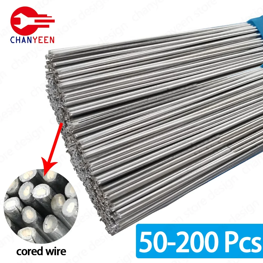

Evde amator isler icin kaynak yapmak istiyorum. Fakat bu tur isler icin kaynak makineleri pahali. Kaynak yapma amacli aluminyum cubuk almak niyetindeyim. Purmuz ile kullanilabiliyor denmis. Elimdeki purmuz su :
Almak istedigim cubuklar ise sunlar :
Bu sekilde yaptigim kaynagin dayanikliligi demircinin kullandigi elektrod ve elektrikli kaynak makinesine gore ne seviyede olur? Bilgisi olan var mi acaba?

Bu islemin adi aslinda kaynak degil. Oksi asetilen yada benzeri yanici gazlarla malzemeyi isitip araci teli de isitip eriterek birlestirme islemine sert lehimleme deniyor. Elektrod kaynagi kadar saglam olmaz ama cogu uygulama icin is gorur.

Olur tabii. Elektrodlarin kalinligi 1.6 mm ve 2 mm olarak iki farkli olcude. 33cm ve 50cm boyutlarinda cubuk olarak veya 8 metre kesilmemis tel olarak satiliyorlar. Hangisi daha uygun secenek olur?
Youtube'da çok video var böyle ürünlerle ilgili. Ergime derecesi düşük olan ve bir şekilde oksidasyona uğramayan bir alaşım gibi duruyor. Mekanik mukavemeti çok düşük olacaktır bununla yapılan kaynağın. Delik veya çatlak tıkamak için kullanmak mantıklı, ama taşıyıcı olan veya mukavement gerektiren bir yerde kullanmamak lazım diye düşünüyorum.

Sandalye tamiri falan yapiyorlardi. 100 Kg uzeri pek insan yok, dortte biri 25 Kg diyelim, ona dayanabiliyor demek ki. Araba motoru tasiyacak vinci bununla tamir etmez insan ama 20 - 25 Kg'yi tasir gibi geliyor banada. Bir de insan hayatina dogrudan etki etmeyecek seylerde kullanmak gerek. Ufak tefek alet edevati onarmak gibi. Demircinin vb yapmak istemeyecegi, tamir ettikten sonra kirilsa bile kritik bir sorun cikarmayacak isler icin kullanilabilir. İbrigi kirilmis bir caydanlikta deneyecegim ilk olarak. Bir tanede kulbunun tek tarafi sallanan tencerem var, ona bakacagim tutacak mi diye
Benim gördüğüm videolarda motosiklet motorunun yağ tepsisindeki çatlağı ve deliği tıkıyordu usta. Sadece bu özel kaynak teli ve pürmüz ile işini hallediyordu. Herhangi bir mukavemet durumu yok, sorun yok.
Bugün ben 30 mm lik civa çeliğine tutunacak ve ağır yük taşıyacak bir kelepçe kaynattım. 200 A akım ile AC TIG kullandım. Yandan bakınca kaynağın ne kadar derin nüfuz ettiğini görüyorsun. Artık o parçanın oradan kırılması mümkün değil.
