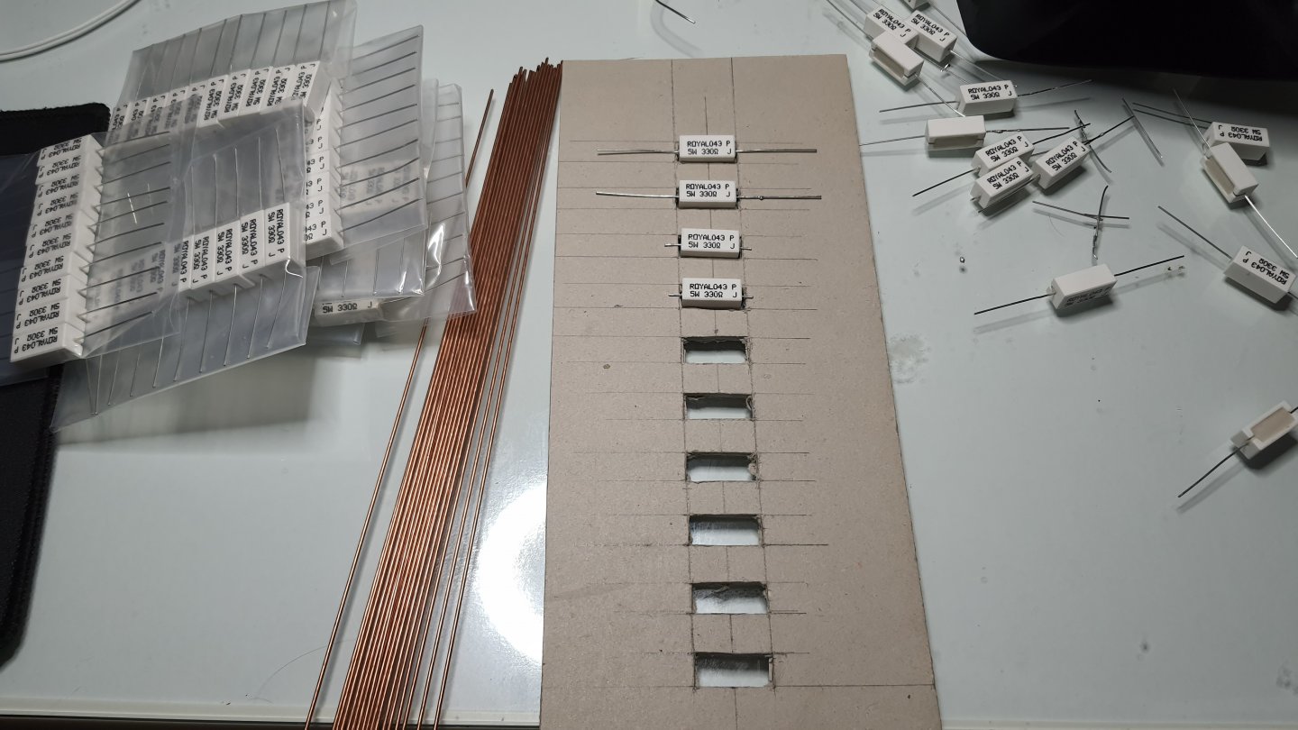

Sonunda kendi yük direncimi de bitirdim. Tamamıyla @taydin nın tasarımından kopya çektim:cheeky1:. (https://mekatronik.org/forum/threads/amfi-test-etmek-icin-yuek-direnci.825/)

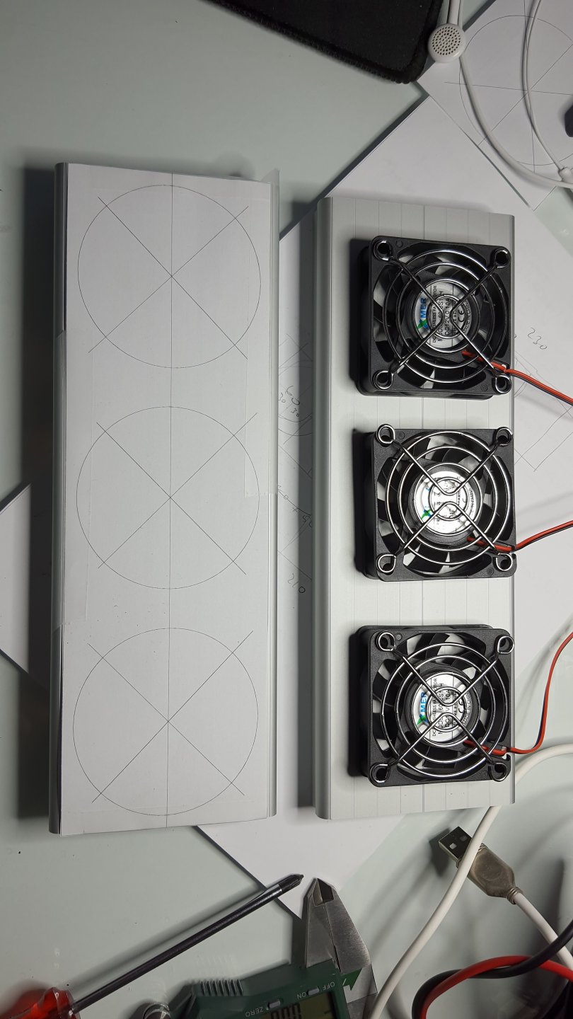

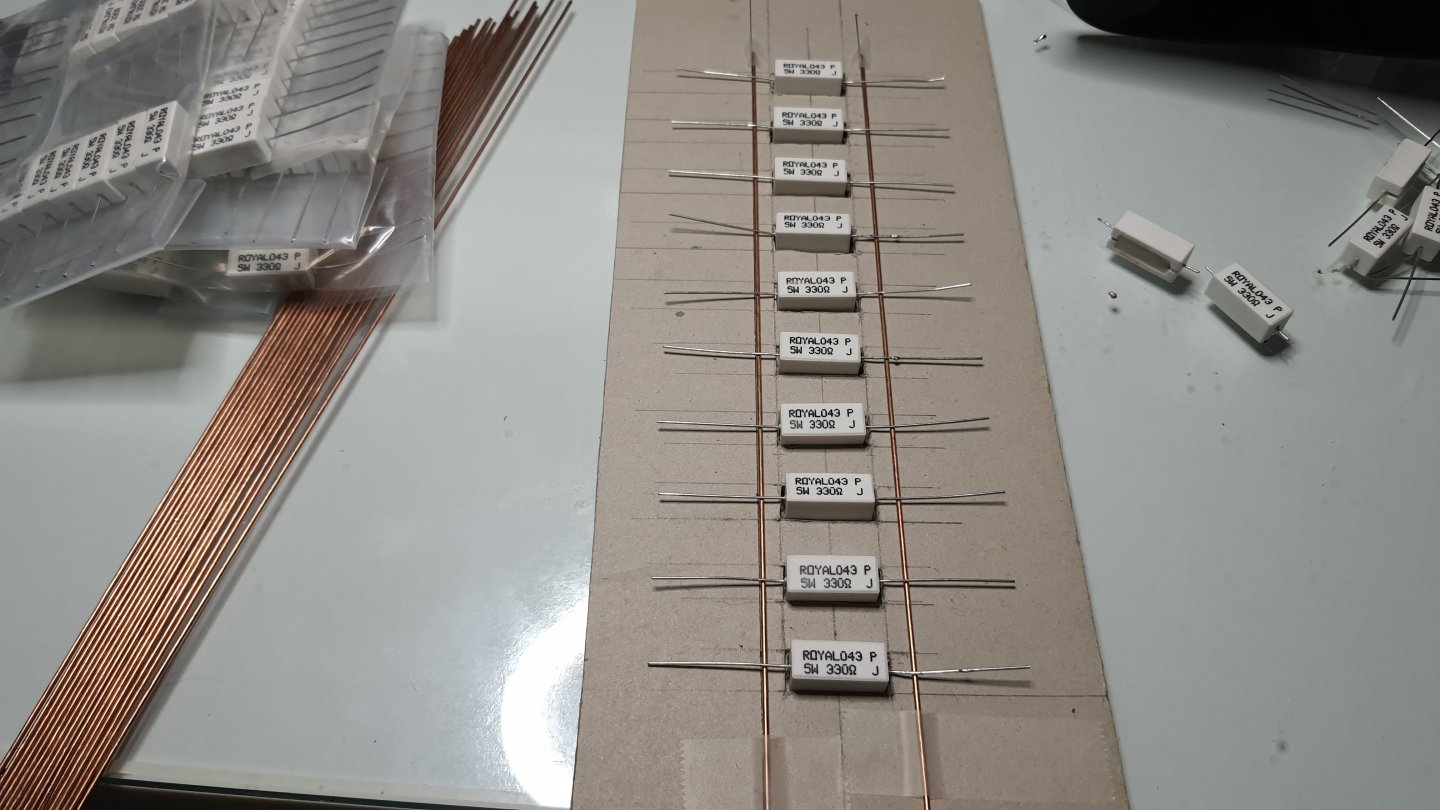

Önce kolay lehimleme için şablon hazırladım.

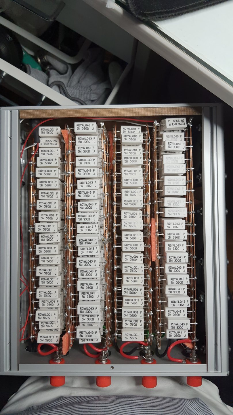

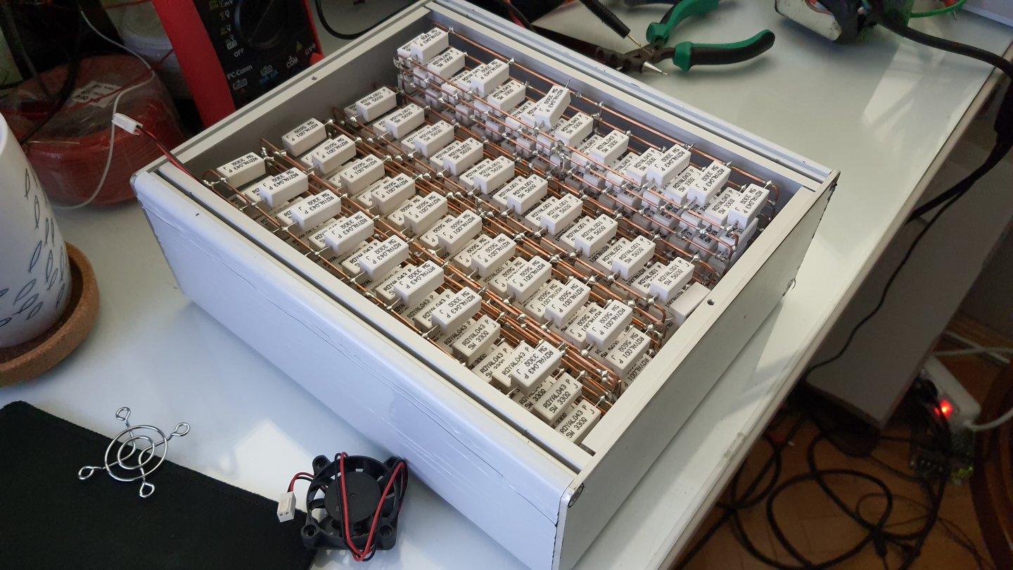

Sonrasında hepsini elimde daha önceden var olan alüminyum kutu içine tıkıştırdım.....
Böyle olunca forced cooling farz oldu.....

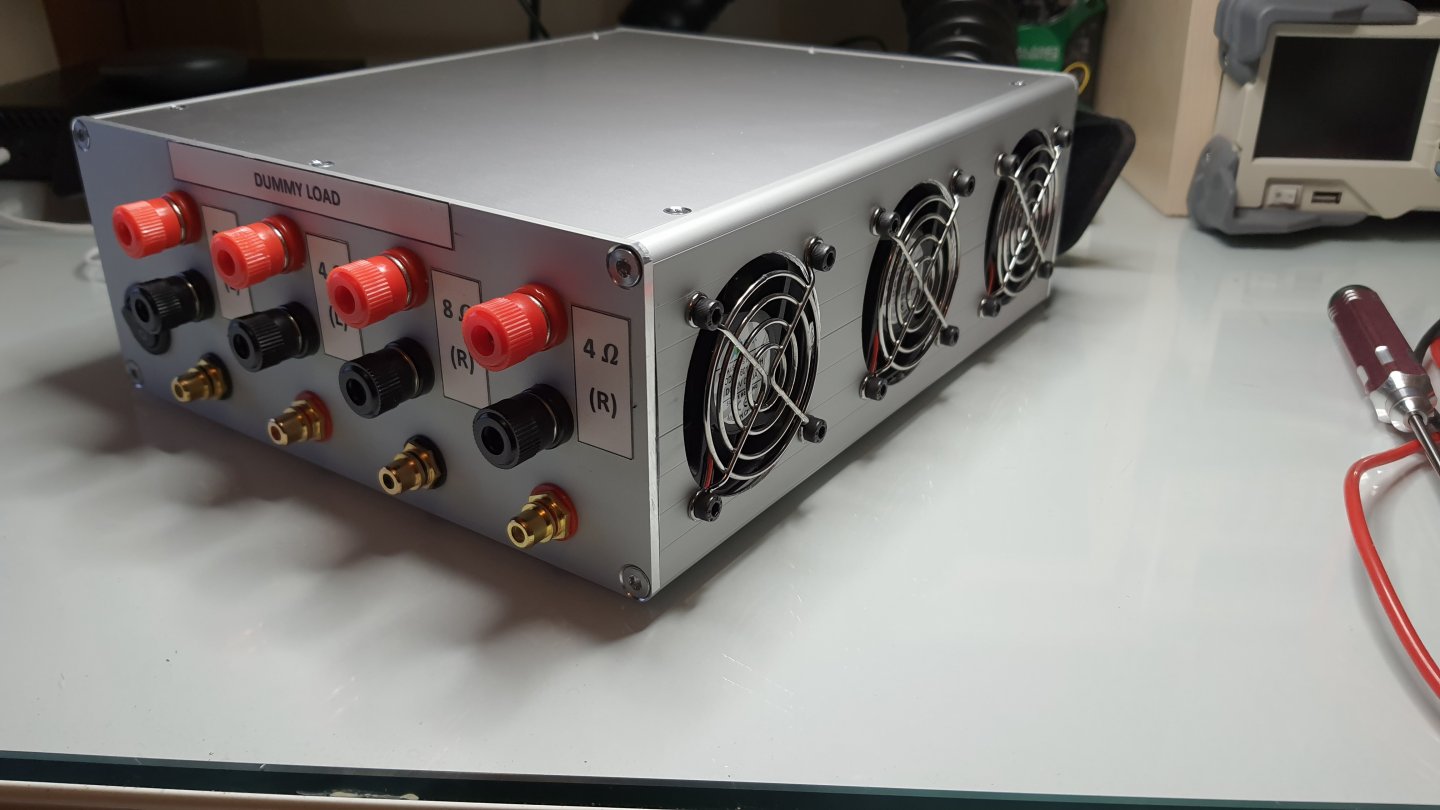

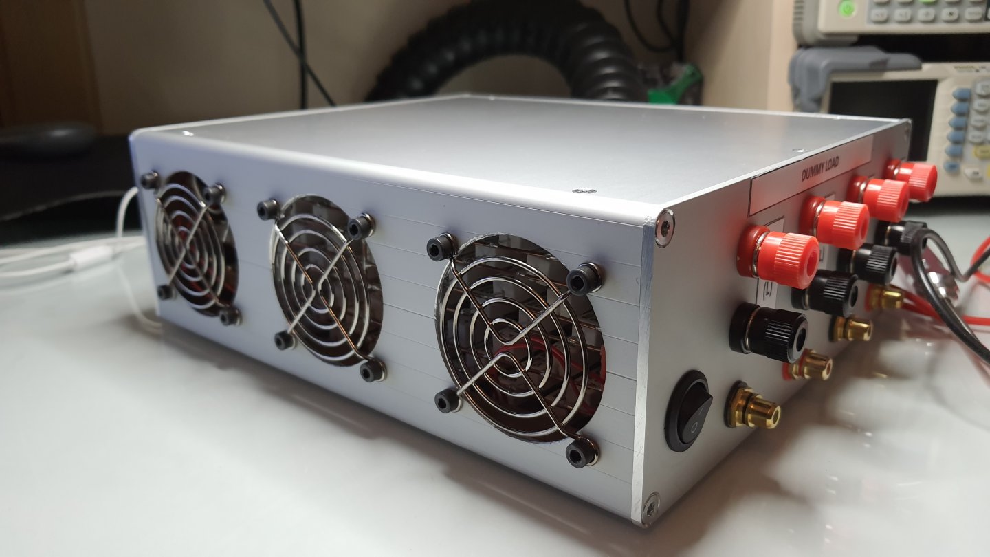

Ön paneldeki etiket tasarımı falan pek iyi durmadı ama eldeki imkanlarla ancak bu kadar.... Sonuçta fonksiyonellik önemli ;)

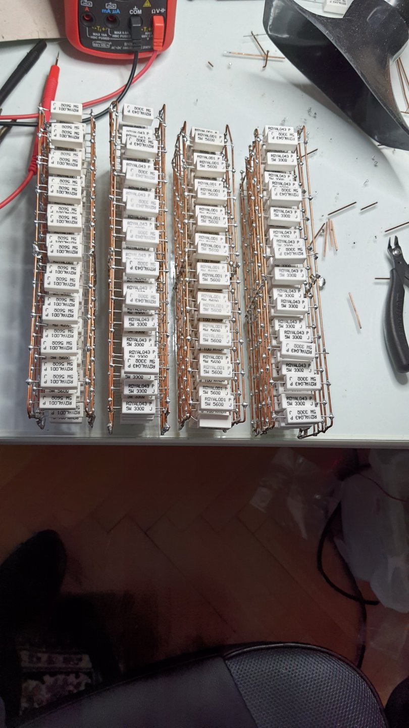

Sonunda kendi yük direncimi de bitirdim. Tamamıyla @taydin nın tasarımından kopya çektim:cheeky1:. Önce kolay lehimleme için şablon hazırladım.
13988 eklentisine bak
13989 eklentisine bak
13990 eklentisine bak
13991 eklentisine bak

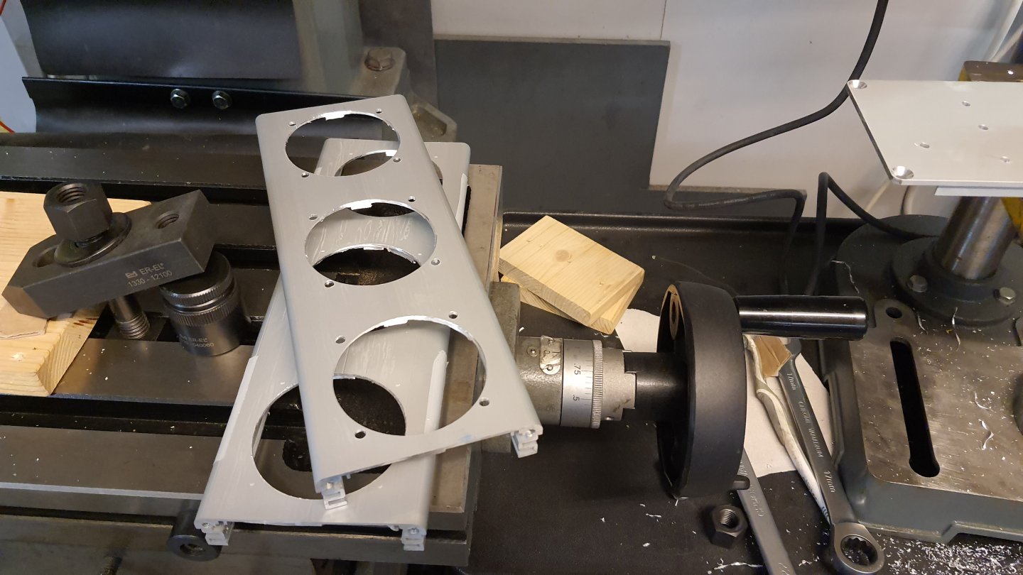

13992 eklentisine bak
13993 eklentisine bak
13994 eklentisine bak
13995 eklentisine bak
13996 eklentisine bak
13997 eklentisine bak
13998 eklentisine bak

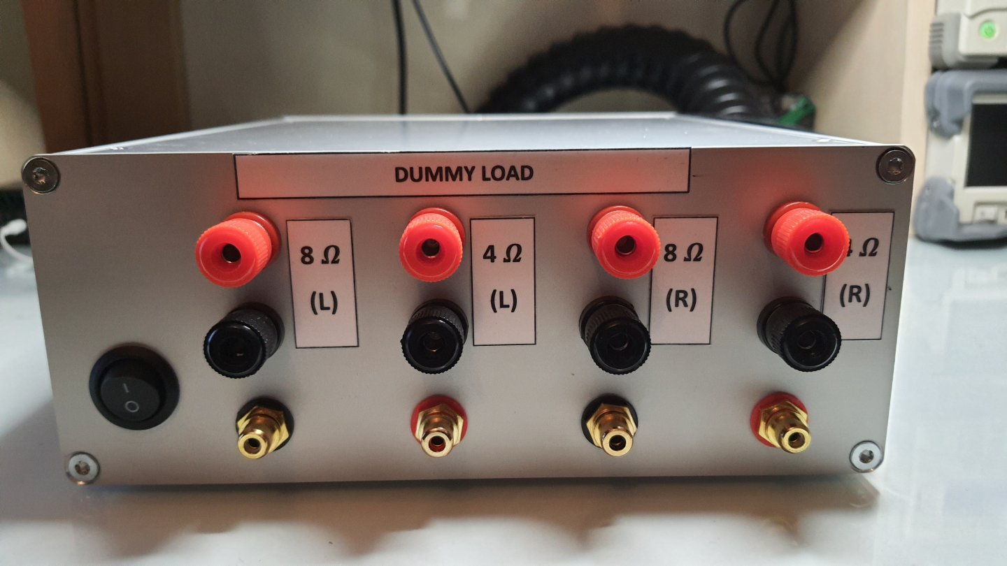

Güzel çalışma elinize sağlık. Ben RCA'lar ne iş yapıyor diye merak ettim? Alternatif bağlantı metodu olarak mı?
Reactions: umk
Elimde RCA-RCA, XLR-RCA tipi kablolar var. Ses kartı girişine doğrudan bağlantı yapabilmek için alternatif olarak düşünmüştüm. Ancak tabi araya zayıflatıcı da koymak lazım....

Aslında bu direnç gruplarını anahtarlarla değişik kombinasyonlarda seri/paralel bağlayarak çok sayıda direnç değeri elde edilebilir. Bir nevi ideal elektronik yük olur. Mesela hepsini seri bağla, 24 Ω. Hepsini paralel bağla, 1.33 Ω. 8 ve 4 paralel, 2.66 Ω. Daha başka birçok ara değer de elde etmek mümkün.
Bir kaynağı kabaca değişik değerlerde yüklemek için ideal. Veya amfiyi standart empedansların biraz altında veya üstünde test etmek de mümkün.
