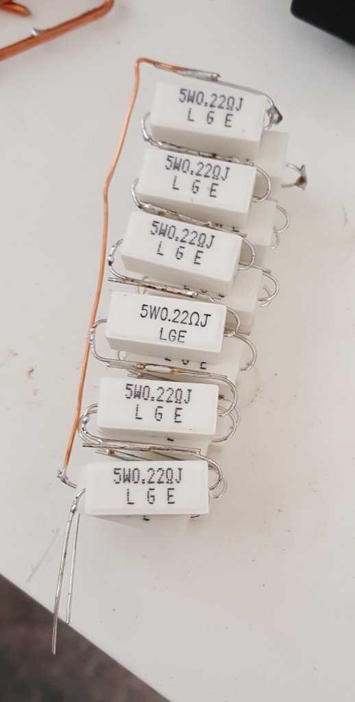

Niye elinde patlıyor yav? 18 tane seri bağlayınca 3.96 Ω oluyor, güç de 90 W. Bu direnç iş görür.

Abi bunları nasıl seri bağlayayım? Çok şekilsiz olur.

Ben sana aslında 25 tane 100 Ω 5 W paralel bağla demiştim yukarıda. O zaman düşük toleranslı 4 Ω 125 W direncin olacaktı. Ama bu da iş görür. Yan yana koy ve zik zak şeklinde lehimle. Dirençleri de birarada tutmak için epoksi ile yapıştırabilirsin.

Abi 25 tane 100r 2.5k yapıyor. Paralel bağlayınca böl ikiye 1.25k yapıyor. 4R nasıl oluyor? Ben niye anlamıyorum bu hesabı yav?

Eşit dirençler paralel bağlanınca direnç değerini direnç sayısına bölüyorsun. 100 / 25 = 4. Yukarıdaki gıcık formülü hatırla :D
Bu yük direnci sağda solda elime gelip duruyor.
Eğilip bükülmeye müsait olduğu için bir gün başına bir şey gelecek.
Bunu kalıp haline getirmek istiyorum. Epoxy pahalı olduğu için alternatif bir yöntem arıyorum.
Isıya dayanıklı ne kullanabilirim?
Mesela alçı olur mu? yada çimento?

Abi biraz pahalıya gelir ama normalden biraz katı japon yapıştırıcısı var bu kadar büyük boyutta bişeyi kaplamak için ne kadar japon gider kestiremiyorum ama o biraz katı japon 2-3 saat günşte kalırsa kaya gibi oluyor

Yükü gücüne yakın değerlerde kullanırsan ısıyı yeterince uzaklaştırmazsın. Dirençler ısınır ve direnç değeri artar. Bir de hem alcı hem beton ıslak olacak uygulandığında, o ıslaklık da dirençlerin tellerinde korozyona sebep olacak. Ben olsam kaplamam.

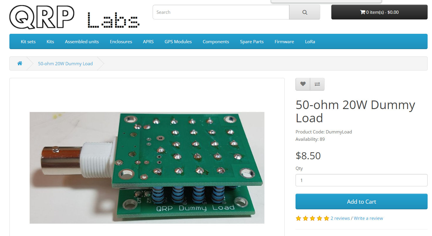

Abi seninki 50 ohm değildir ama istediğin konfigürasyonda bu şekilde iki devre kartı planlayabilirsin istersen.
Daha sağlam olur istesen de kopmaz.
sanayiden şunun gibi bir alüminyum profil bulup içine yerleştirip alçıyla doldurabilirsin.
