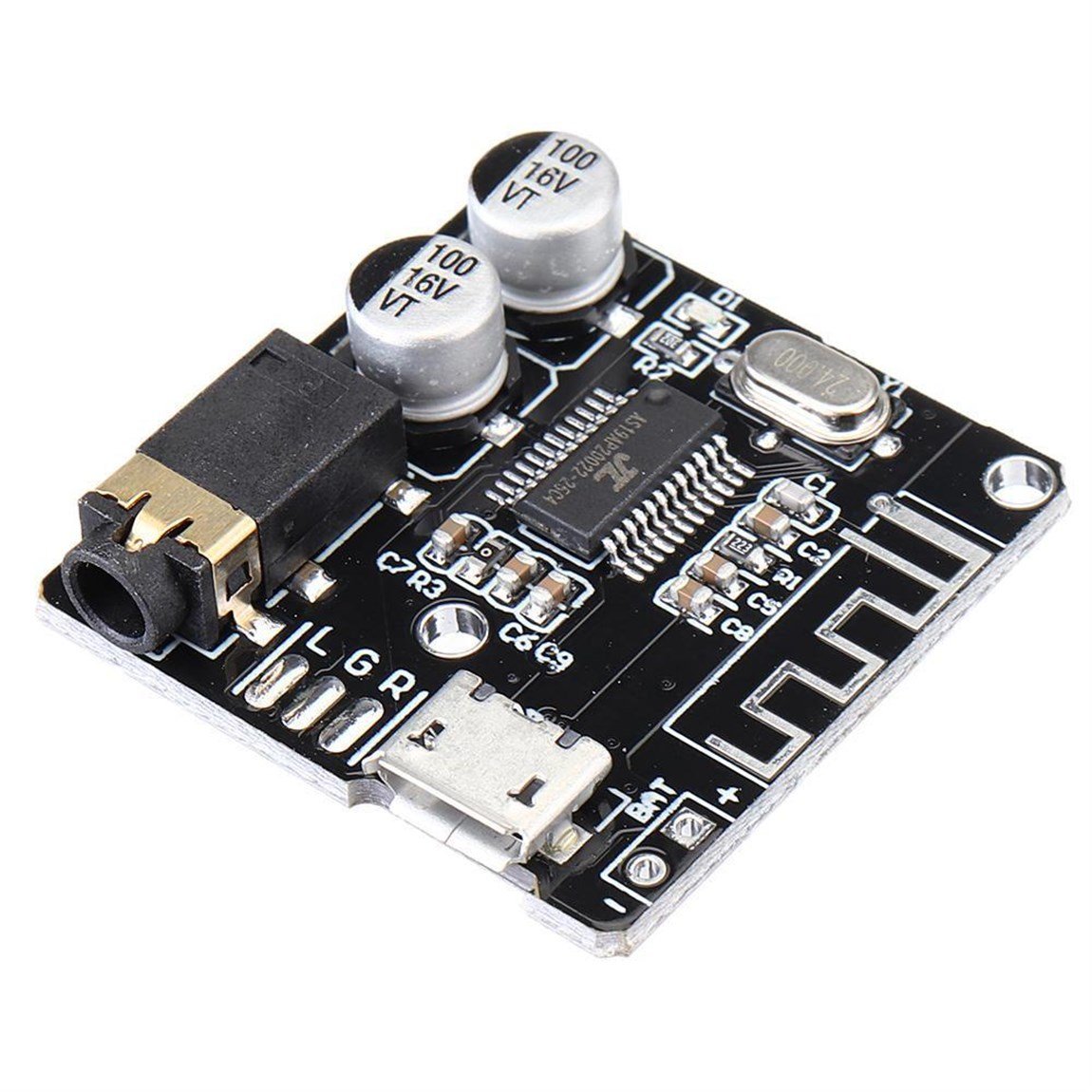

Hocam kendine bundan satın al.
Bu modülü micro usb üzerinden bir telefon adapdötü ile besle ama iyi bir adaptör olsun çakma olmasın. Bu modülün üzerinde ses çıkış yerleri var ekranlı kısa bir kablo ile bu modülü amfine bağla.
Tisssssss sesine gelecek olursak bu sanırım amfinin kendisinden yapıyor çünkü dandik D sınıfı amfilerin böyle yapma huyları vardır.
