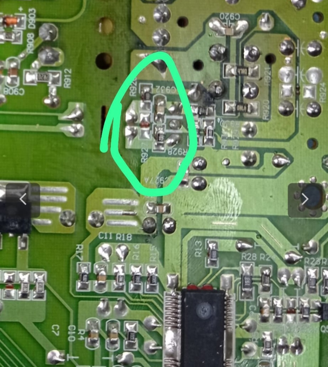

Hocalarım merhaba
Monitör güç kartında garip bir ses geliyor (vızıldayıp duruyor sonra tekrar aynı işlemi tekrarlıyor monitör görüntü vermiyor) bütün devreleri tek tek ölçtüm çoğunu söküp ölçtüm tekrar taktım. 12v hattında görüntü kartı takılıyken ölçüm yaptığımda voltaj 16v ta çıkıyor 2 gündür ölçmediğim bölge kalmadı gözden birşeyler mi kaçırıyorum bilemedim siz üstadların yardımlarını bekliyorum fotoğraf ve ölçümleri yükledim Teşekkürler

Yük bağlı değil iken doğru voltaj veriyor mu? Benzer akım çeken farklı bir yük bağlarsan çalışıyor mu?
İkinci resme bakınca aşağıdaki entegrede (U1) bir patlama krateri görünüyor sanki. Ama birincil sorun o mu yoksa, voltaj 12 den 16 ya çıktığı için mi gitti birşey söylemek mümkün değil şu aşamada.
Hocam yük bağlı değilken voltaj doğru ama yük bağlı iken voltaj 16v 3. fotoğraf yük bağlı değilken 5. fotoğraf yük bağlı iken u1 de sadece termal macun lekesi var
R927 nin oradaki 102 direncinin lehimlerini tazelemenizi öneririm.
R921 ile C920 arasındaki malzemenin lehimini tazeleyin. Buna benzer bir kaç yerde de çürük lehimler.
Hocam hepinize ayrı ayrı teşekkür ediyorum sorunu çözdüm gözden kaçırmışım herhalde u903 değiştirdim çözüldü (az431 di bende tl431a vardı değiştirdim çözüldü)
