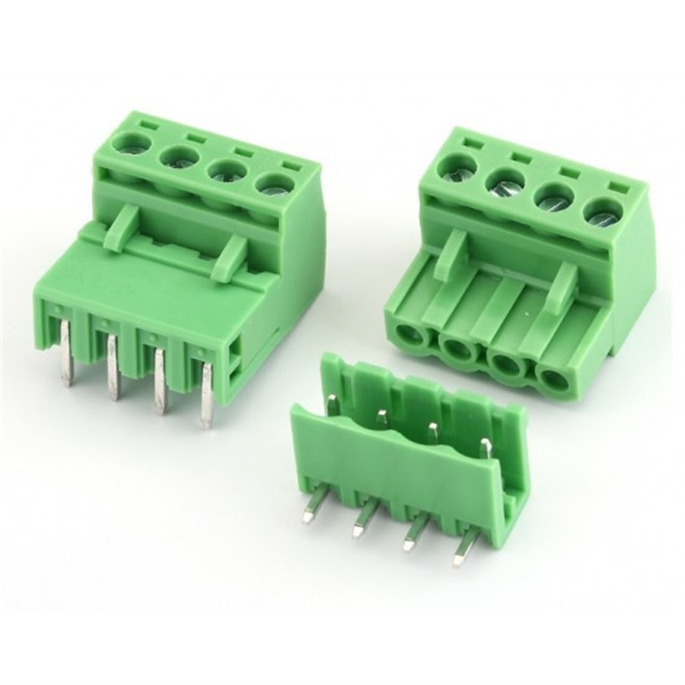

Kendi yaptığım (DIY) direksiyon seti projemde sona yaklaştım. Sistemde bir Arduino Leonardo kullanıyorum ve tüm elektronik aksam direksiyon gövdesindeki kutunun içinde yer alıyor.
Ancak kablolama konusunda temiz ve modüler bir çözüm arıyorum.
  1. H-Vites (Shifter): Toplam 9 kablo (pin) gerekiyor.
  2. Pedal Seti: Toplam 5 kablo (pin) gerekiyor.
Bu bağlantılar için kutuya monte edilebilen, sürekli takıp çıkarmaya dayanıklı ve lehimlemesi nispeten kolay hangi konnektör tiplerini önerirsiniz?
En uygun konnektör tipi Mike olur sizin için.
Sürekli tak çıkar bile yapılsa sorun çıkarmaz aynı zamanda yanlış takma şansınız da yok

Endüstriyel çok kontaklı fiş ve prizler var, hem dayanıklı hem de güzel gözükür. Plastik ve alüminyum gövdeli olanları mevcut.
PCB haline getirip PCB dişi-erkek klemens de kullanılabilir.
Bunların genelde istediğiniz sayıda bulursunuz. Buna uygun bir ara kablo yapıp kullanılabilir.
