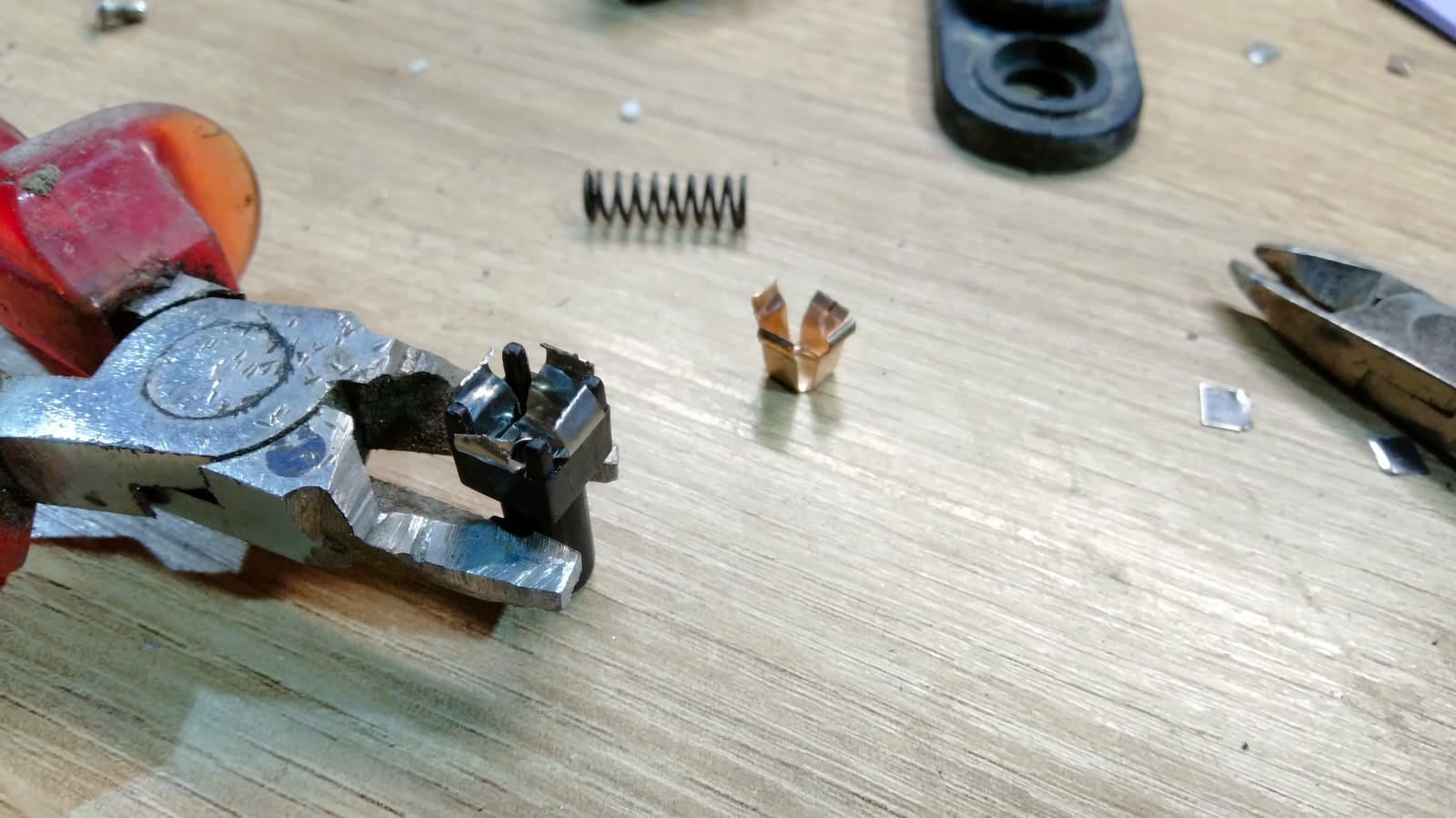

Starex kamyonet kullanıyorum. Arabayı bakıma aldım. Çürük-kırık ne varsa tamir ediyorum. Kapı sensörleri de bozuktu, pahalıymış da aletler, tamir etmeye karar verdim.
Açtım içini ve kontaklar aşınmış ve kırılmış. Tamiri için yaylı klemensleri kullandım.
Güzelce katlayıp, dremelle biraz taşladım.
Biraz eğip bükmekle uğraşınca iş yapar hale geldiler. Toplayıp taktım yerine. Şimdilik çalışıyorlar. Bu yaylı klemenslerden hiç klemens olarak kullanmadım daha :) .

Eline sağlık. Devir artık tamirat devri...... O pense nasıl bişey öyle. Özel bi aparat mı yaptın, kargaburun niyetine mi?
33614 eklentisine bak
Bozulmuş bir karkaburundu o, Mafsalda çok boşluk vardı ve çenesi yamulmuştu. Avuç taşlamayla kestim böyle ufak parçaları bükmek için kullanıyorum. Bu arada bunun gibi boşluk olan kargaburunların boşluğunu, mafsaldaki mili çekiçle dövüp şişirerek çok azaltmak mümkün.
