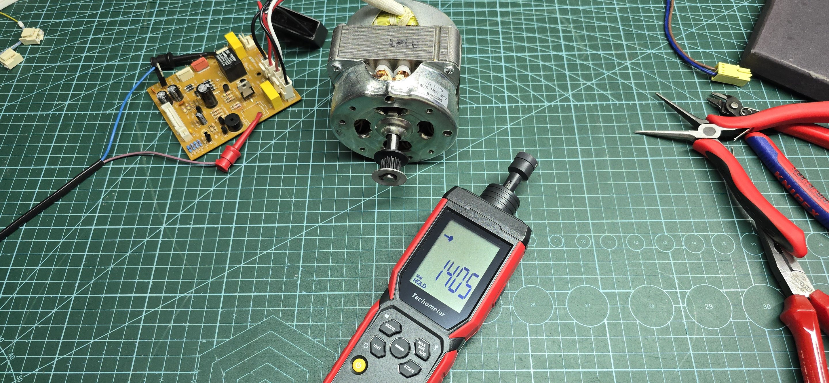

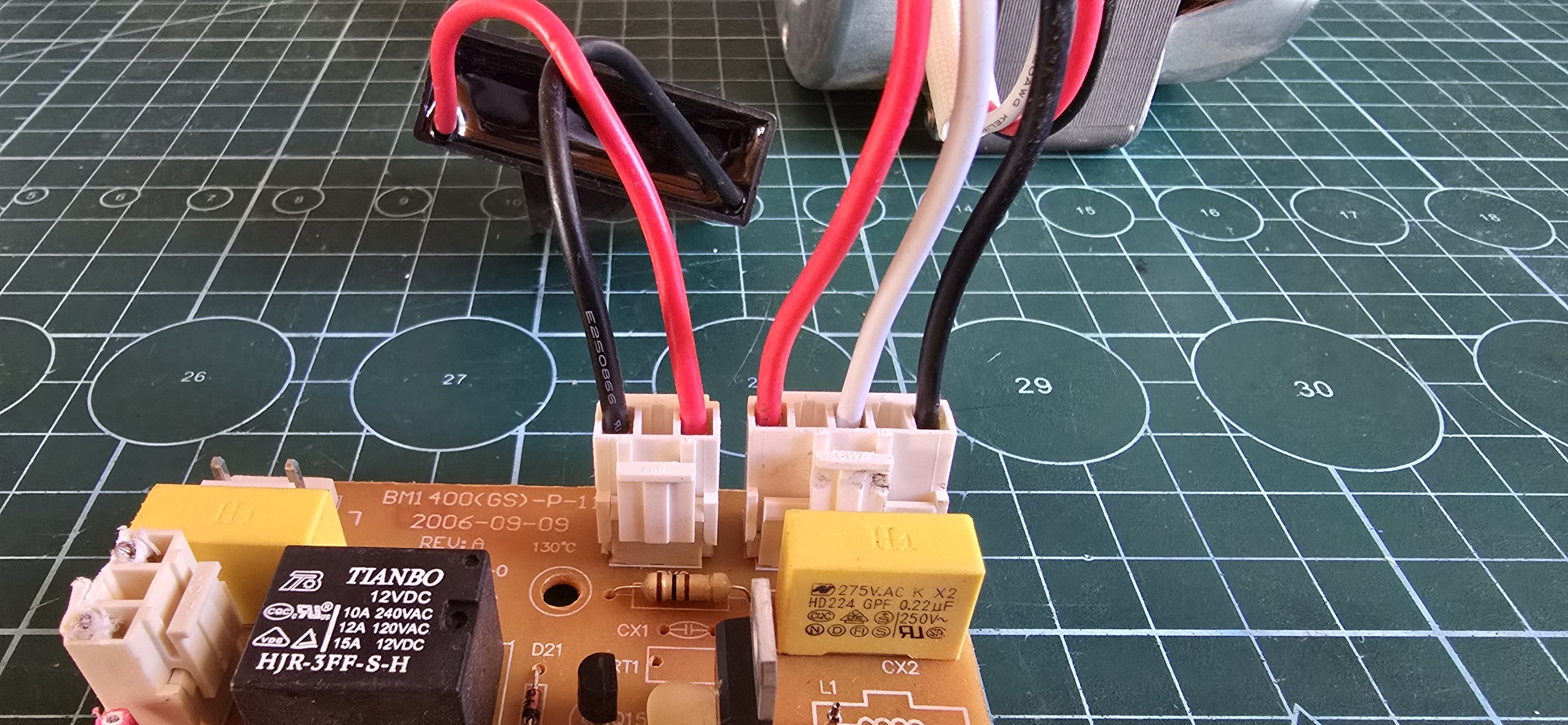

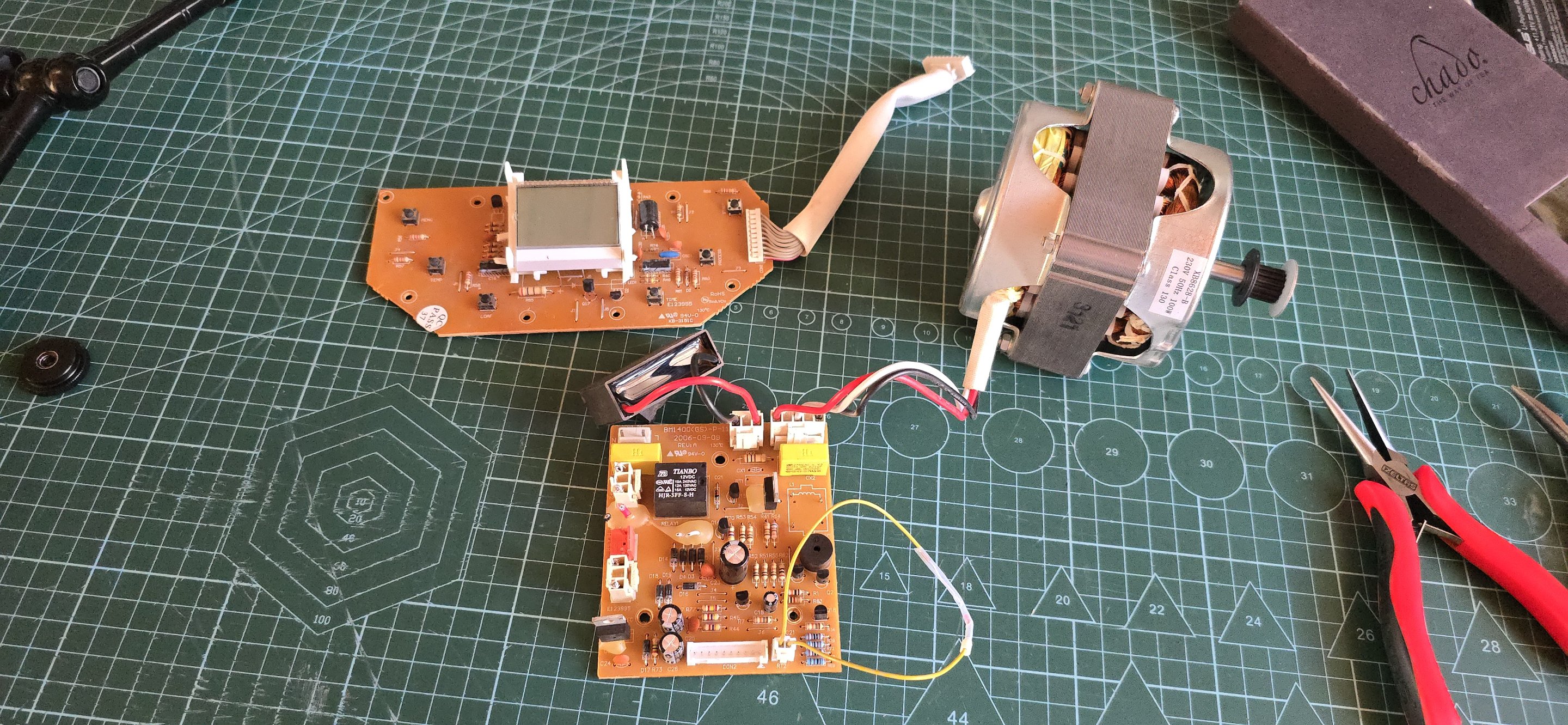

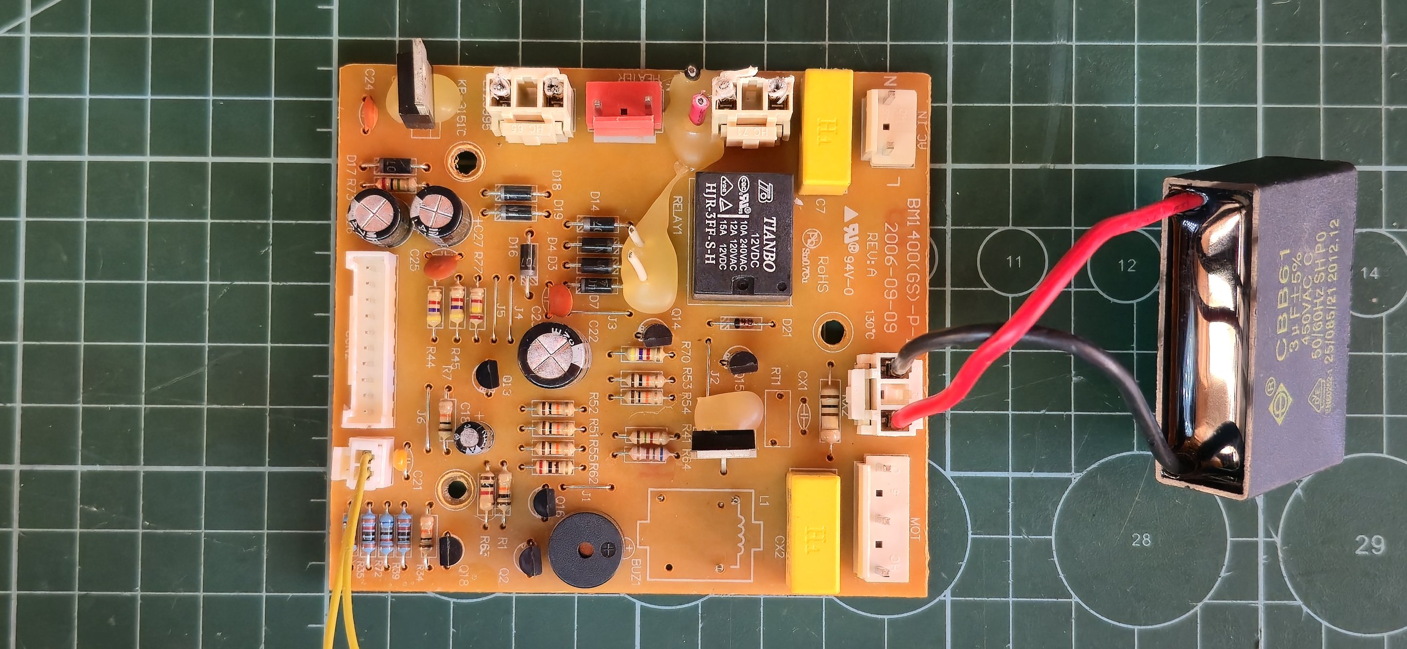

Arçelik K-2715 ekmek yapma makinesinin içinde, 230V AC ile çalışan XB8628-B kodlu bir motor bulunuyor.
İçindeki AC motorun üç kablosu mevcut. Geçtiğimiz günlerde bir forumda bu konuya denk gelmiştim; motorun ve kontrol devresinin nasıl çalıştığına dair fikir vermesi açısından bazı fotoğraflar çektim.

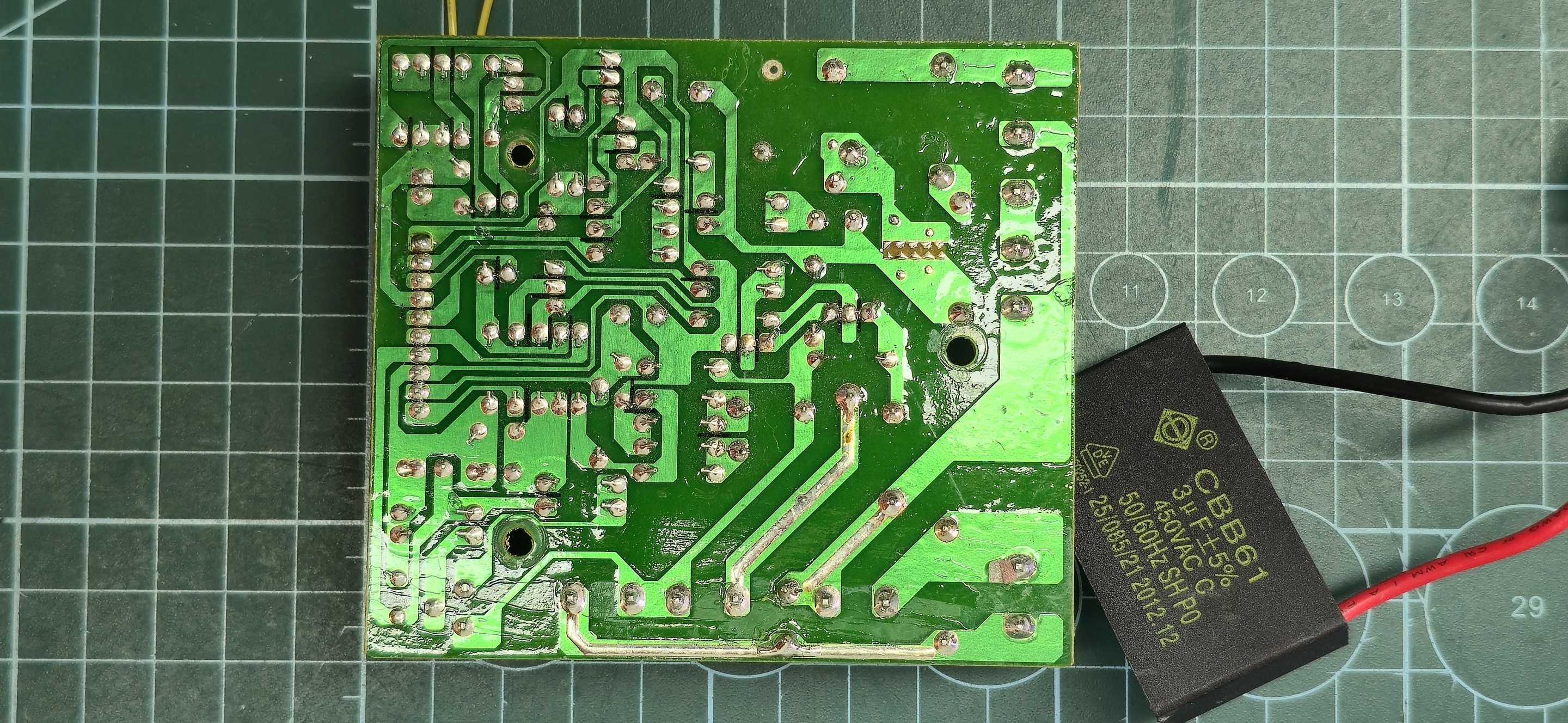

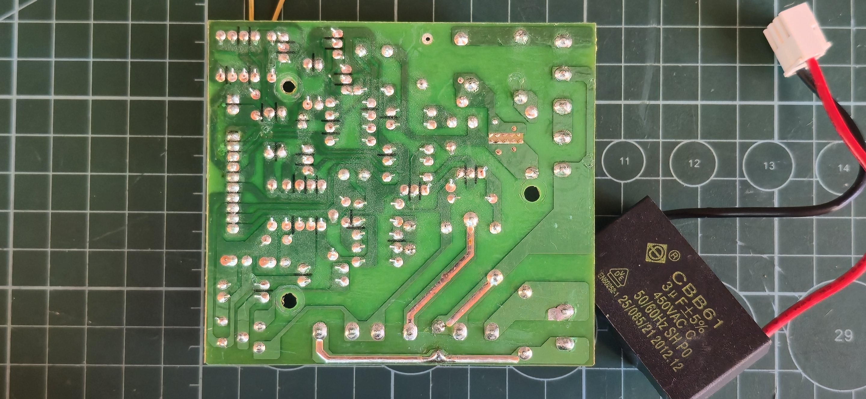

Basitçe anlatmak gerekirse, 3 μF değerinde bir kondansatör, motorun kırmızı ve beyaz uçlarına paralel olarak bağlanıyor. Beyaz ve siyah uçlara ise doğrudan 230V AC gerilim uygulanıyor gibi görünüyor.
Şimdilik sadece fotoğrafları paylaşacağım. Ancak vakit bulabilirsem, motor kontrol devresinin şemasını da çıkarmayı planlıyorum. Böylece motorun nasıl sürüldüğü daha net anlaşılabilir. Ayrıca motorun kaç devirle döndüğünü de test ederek paylaşabilirim.

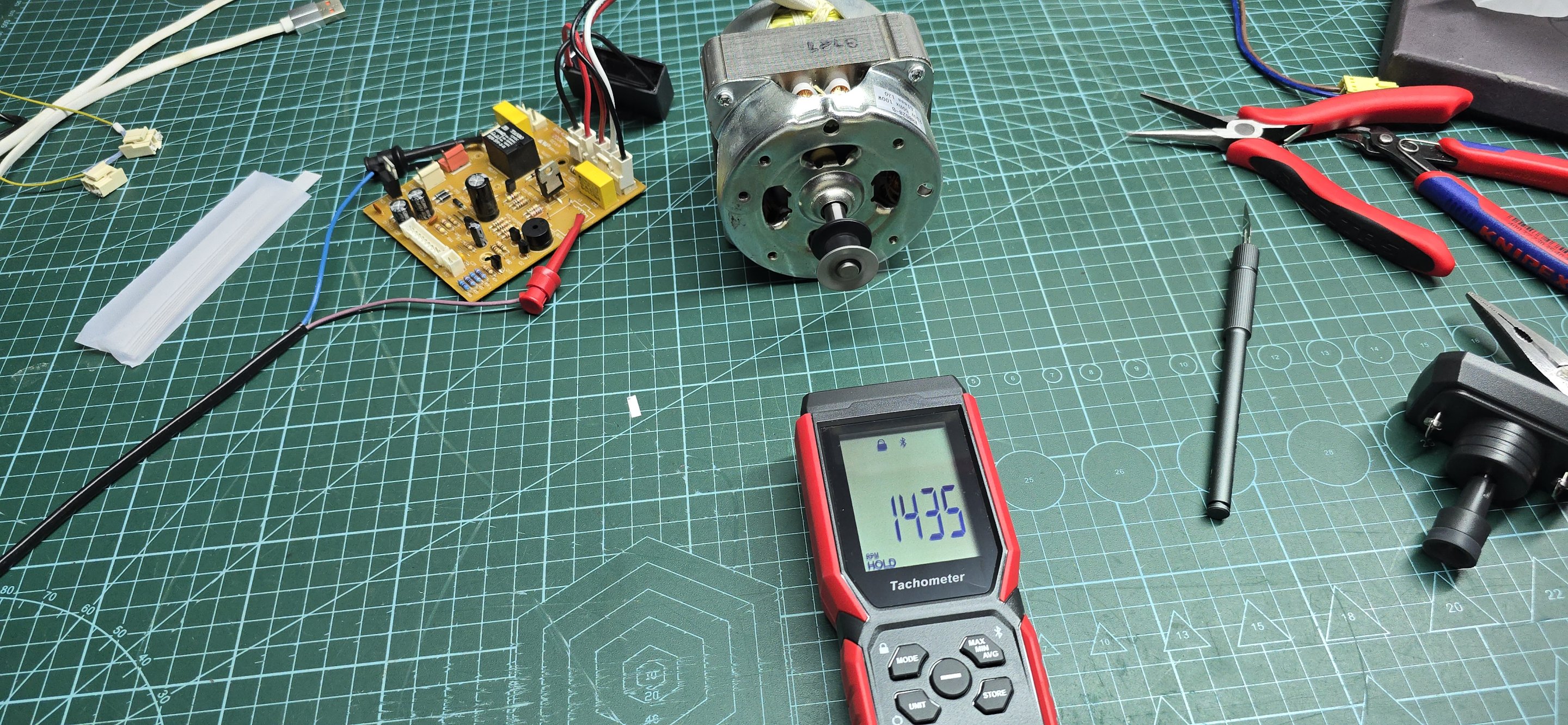

Benim takometreyi test etmek için de güzel bir fırsat oldu. Motor hızını temassız ölçtüğümde1435 RPM hız ile dönüyorken, temas ettirdiğimde 1405 RPM çıktı.
Birde kısa bir çalışmada bile çok değil ama biraz ısındı.
