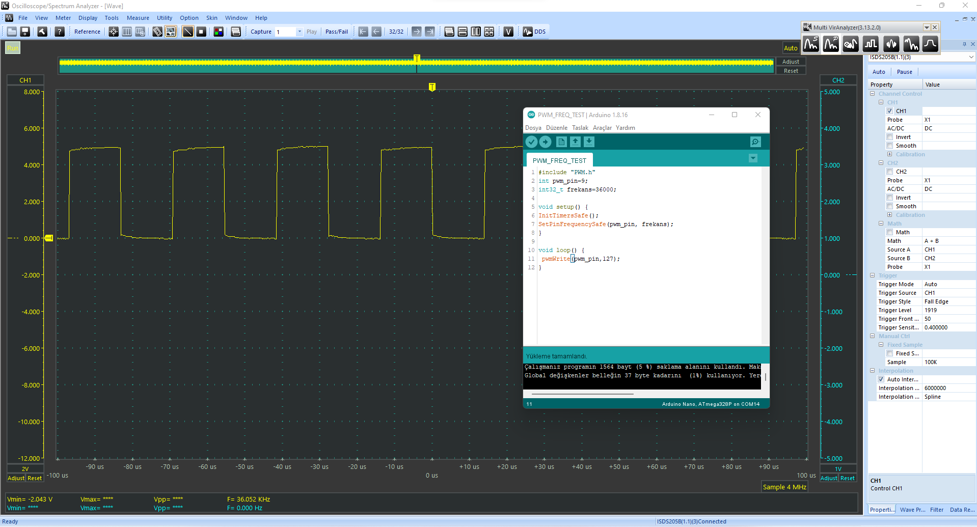

Youtube da bir video izleyip adımları uyguladım. ama 1000Hz gönderince benim osiloskop 62.000Hz okuyor.

Osiloskobun kendi Sinyal jeneratöründen 36kHz ürettiriyorum o da yanlış. Bir anormallik var.
İnşalla programı düzeltiyim derken başka yerleri patlatmamışlardır.
Fixed sample rate seçmişsin, onu kaldır. Ne zaman böyle düz çizgili bir sinyal görüyorsan, sample rate yetersizliği var demektir.
Evet fix'i kaldırınca düzeldi. Hiç de fena değil.
