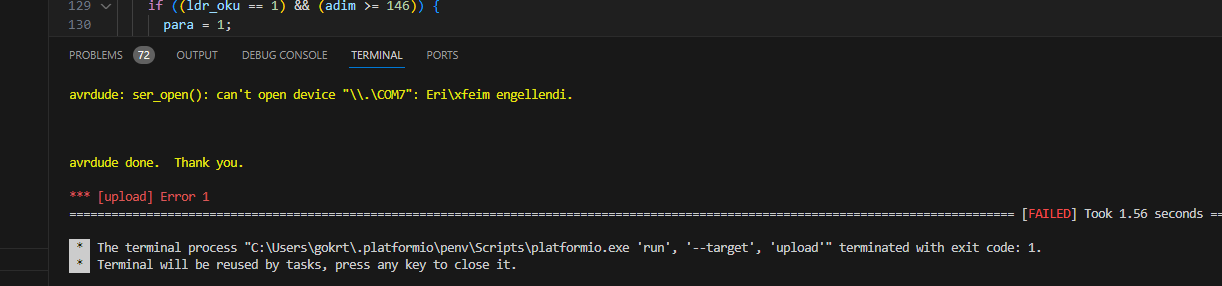

Kumbaramdaki projemde pil seviyesi göstergesi düzgün çalışmıyordu. Onu düzeltmek amacı ile nanoyu çıkardım. Ancak windows 11 de bu nanoyu kullanmak mümkün olmadı. Bir kaç saattir nanoyu düzgün yapılandırmaya çalışıyorum ama nafile.
Elimdeki bu nano FT232R çipli bir klon. Bu klonu 2020 de Windows 10da sadece driver'ını yükleyerek kolayca tanıtmıştım.
Şimdi Sitesine gidip güncel driver'ını indirip kurdum olmadı, sonra 2020 de kullandığım driver'ı indirip kurdum o da olmadı.
Web sitesindeki driver uninstall, Com port değiştirme gibi türlü adımları denedim yok yemiyor.
Aslında aygıt yöneticisinden bakınca nanoyu com4 te tanımış oluyor.
Arduino IDE yi açınca orada da görebiliyorum ve COM4 de bağlı olduğunu teyit edebiliyorum.
Hem Atmega368, hemde Atmega368(Old botloader) denememe rağmen programı atamıyorum.
Her seferinde COM4 Erişim engellendi uyarısı veriyor.
Portları denemek için CH340 çipli bir nano denedim. Ona sorunsuz atıyor programı.
Ayrıca Birde UNO denedim onda da sorun yok.
Sketch uses 11882 bytes (38%) of program storage space. Maximum is 30720 bytes.
Global variables use 633 bytes (30%) of dynamic memory, leaving 1415 bytes for local variables. Maximum is 2048 bytes.
avrdude: ser_open(): can't open device "\\.\COM4": Eri�im engellendi.
Failed uploading: uploading error: exit status 1

seri porttan com4 açıp rastgele mesaj atınca RX ledi tepki veriyor mu?
Bu yüklenmeyen arduino bağlı iken, mesela aygıt yöneticisinde com4 olarak görüyorsa oradan com numarasını değiştirip deneyebilirsin.
ch 340 cipli nanonun reset pini ile işlemcisini devre dışı bırakıp diğer nanoyu programlamak için kullanmayı deneyebilirsiniz
debianda biraz debelendikten sonra kodu atabildim. Yani sorun win11 de. Yada Arduinonun 2.0 IDE'sinde.
Akşama platformio ile deneyeceğim.
Evet PlatformIO ile de başarılı şekilde kodları Arduino Nano ya yazdırabildim.
Bu aşamada başından beri Karaladığım win11'e de haksızlık ettiğimi düşünüyorum.
Çünkü Aygıt Yöneticisinde Driver'ını görüyor ve Com Portu alıyordu.
Bütün alamet Arduino 2.x Sürümünde sanırım. Tahminen 1.x sürümünü yüklesem onda da çalışacaktı.

Tam alışacaktım, Kumbara kodlarını atmaya kalkınca aynı erişim hatasını verdi.
Sanırım kodlar ile alakalı bir durum var.
Kodu atarken PlatformIO ya arduinonun ino dosyasını upload etmiştim.
Şimdi yeni proje oluşturup cpp dosyasına kumbara kodlarını direk yapıştıracağım. Bakalım yine hata verecek mi?

Derlemede sorun yok ama yüklerken yine erişim hatası veriyor.

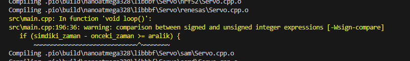

Sorun şununla alakalı olabilir mi? Tek sarı yazdığı yer burası kaldı.
Şurada bir ">" işareti sorunu var gibi.
Olamaması lazım burda uyarı vermiş. Uyarıyı düzelmet istiyorsan aralık değikeninin tanımlandığı satırda başa unsigned ekle
