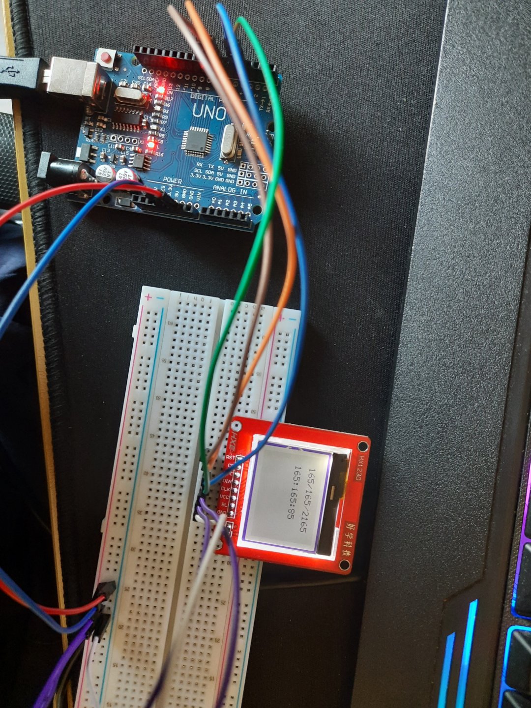

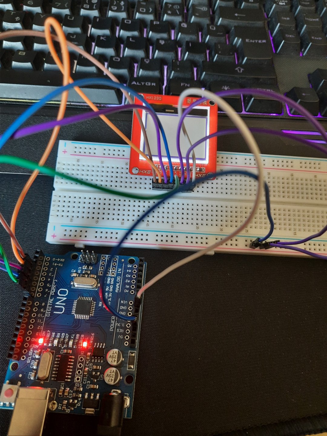

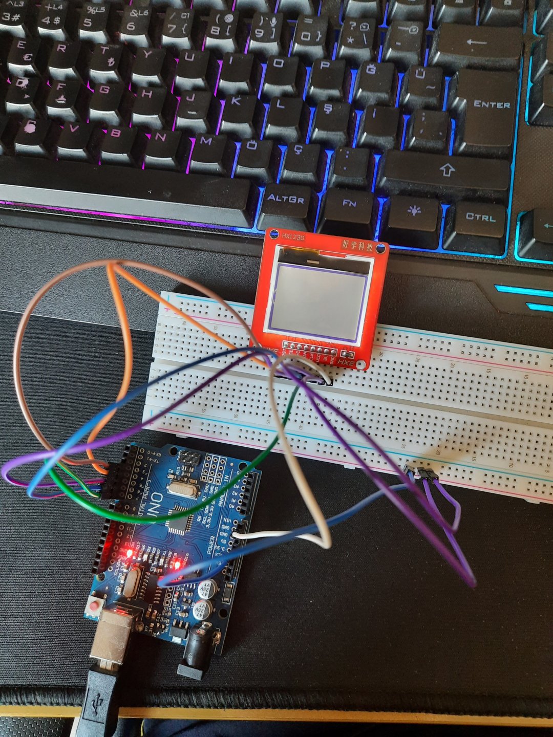

EKRAN BU ŞEKİLDE OLUYOR KÜTÜPHANEDE SIKINTI YOK NE YAPMAM LAZIM
    323.8 KB · Görüntüleme: 226
    378.5 KB · Görüntüleme: 207

display.setContrast(57);
Contrast ayarı yapabilmek için "LIGHT" pinini herhangi bir digital pine bağlaman gerek sanırım.
Sen direk 3.3v' a bağlamışsın.
LIGHT pinini 8'e bağla sonrada şu aşağıdaki fonksiyonları kodun en altına yapıştır.
artık istediğin yerde turnBacklightOn(); yazarak ekran ışığını açar, turnBacklightOff() yazarak kapatabilirsin.
void turnBacklightOn()
  digitalWrite(8, LOW);
void turnBacklightOff()
  digitalWrite(8, HIGH);
Bunun sorununu çözeceğinden emin değilim ama önce bir dene.
Resimlere göre bağlantıda bir sorun görünmüyor. Korkum o dur ki kullandığın uno sorunlu model. Ondan bile olabilir.
Sen bir ışık olayını dene olmazsa aynı kodu benim kart da denerim. Bakarız senin kartda mı sorun var yoksa kodda mı.
Buldum galiba bidakka. Senin kodun hiç yüklenmiyor ki. Rotate kodundaki [ parantezler sorun çıkarıyor.
Rotate ile ilgili bütün komutları kapatınca çalışıyor. Biraz kurcalayalım bakalım.
yükleniyor bende sıkıntı yok. Başka kartlada denedim sadece ekrana ışık geliyor yazı yok başka kodla da denedim. Acaba benim ekran mı arızalı?
Tamam Buldum. Buradaki ATTACH kısmının bir etkisi yok koda. // ile yorum satırı haline getirince çalışıyor.
Zaten içinde de 281 pixel yazıyor. taktığın ekran 84x48 pixel.
Aşağıdaki kodu yükleyerek çalıştırabiliyor olman lazım.

Aynı durum Ekran sadece ışığı yanıyor. Daha önceden bilmeden 3,3v yerine 5v verdim acaba o mu bozdu ekranı çünkü yapılması gereken şeyleri yaptım. o_O
aynı sadece ışık y
Aynı durum Ekran sadece ışığı yanıyor. Daha önceden bilmeden 3,3v yerine 5v verdim acaba o mu bozdu ekranı çünkü yapılması gereken şeyleri yaptım. o_O HATTA EKRAN YANIP SÖNÜYOR
5v verdiysen bozulmuş olabilir. Emin olmak için başka ekran ile denemek lazım.

Başka bir yöntem yokmu acaba bunu test etmenin.
Benim ekranı sökülebilir yapmışlar.
Söktüm belki altında koruma diyodu filan vardır diye ama malesef yok. Bir de sendekini sökmeyi dene. Hatta açabiliyorsan ekranın içini aç. Benim ekran sağlam olduğu için cesaret edemiyorum :D
Şöyle söyleyeyim.
Attach kodunu kapatınca kod bende çalışıyor.
Bu kodun çalıştığına eminiz.
Sende de bir den fazla arduino kart var. Biri olmasa diğeri çalışır mutlaka.
Eğer benim gönderdiğim kod ile senin elindeki kartların hiç birinde görüntü vermiyorsa ekran arızalıdır.
Tabi burada atladığımız bir konu daha var. Jumper kablolar genelde dandik oluyor. Onların da sağlam olduğuna emin ol.
Senin ekranın çözünürlüğü aynı olmadığı gibi kullanılan kütüphane de farklı. Aşağıdaki kütüphane ve örnek kodu dene, çalışması gerekiyor.
Tabii bağlantılarını da örnek koda göre revize etmelisin. İster kabloları değiştir, istersen koddaki çıkışları...
Deli cesareti çalışan ekranı bilim adına darmaduman ettim. :katil2:
Maalesef içinde müdahale edilebilecek hiç bir eleman yok. Bozuksa çöp. Yada aliexpress den filan sadece ekran bulursan ucuza anakartını kullanabilirsin.
HX1230 Arduino Bağlantıları​
lcd_RST -> pin 8
lcd_CE -> pin 7
lcd_N/C -> Bağlı değil
lcd_DIN -> pin 5
lcd_CLK -> pin 4
lcd_VCC -> + 3,3V (+ 5V)
lcd_BL_ -> + 3,3V (+ 5V) (LED)
lcd_GND -> GND
lcd_RST -> pin 8
lcd_CE -> pin 7
lcd_DIN -> pin 5
lcd_CLK -> pin 4
lcd_GND -> GND
valla abi böyle oldu çok teşekkür ederim.
Yalnız Anlamadığım N/C pinini kullanmamızla mı alakalı yani sorun tam olarak neyden kaynaklanıyormuş, Bunu kodlarken nelere dikkat etmek lazım?
12907 eklentisine bak
Galiba ben anladım. Sendeki Orjinal 5110 ekranı değil ve Adafruit Kütüphanesi ile çalışmıyor.
Sercanın üzerindeki koda göre verdiği kütüphane ile çalışıyor.
