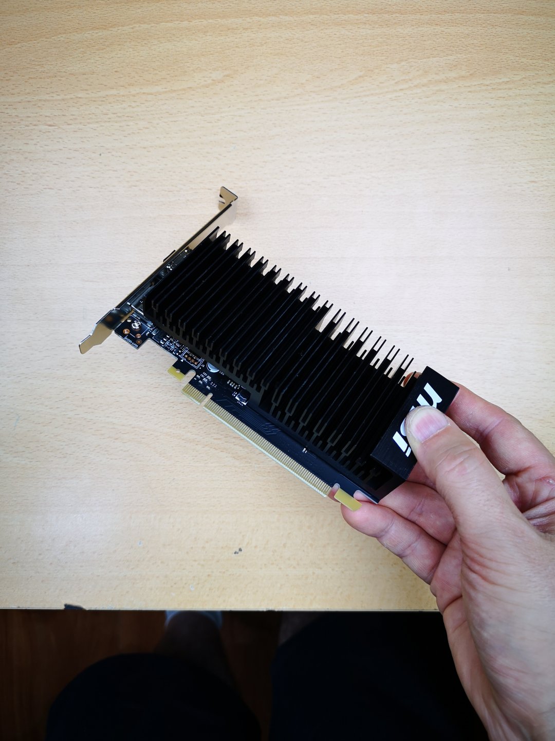

Neyseki bugün Vatan Bilgisayar'a gittim ve tam istediğim gibi bir grafik kartı buldum. MSI Geforce GT 1030. Çok küçük, tamamen pasif soğutma, 2 GB da video ram var. Bakalım PC ye takayım, SketchUp efendi bunu beğenecek mi.

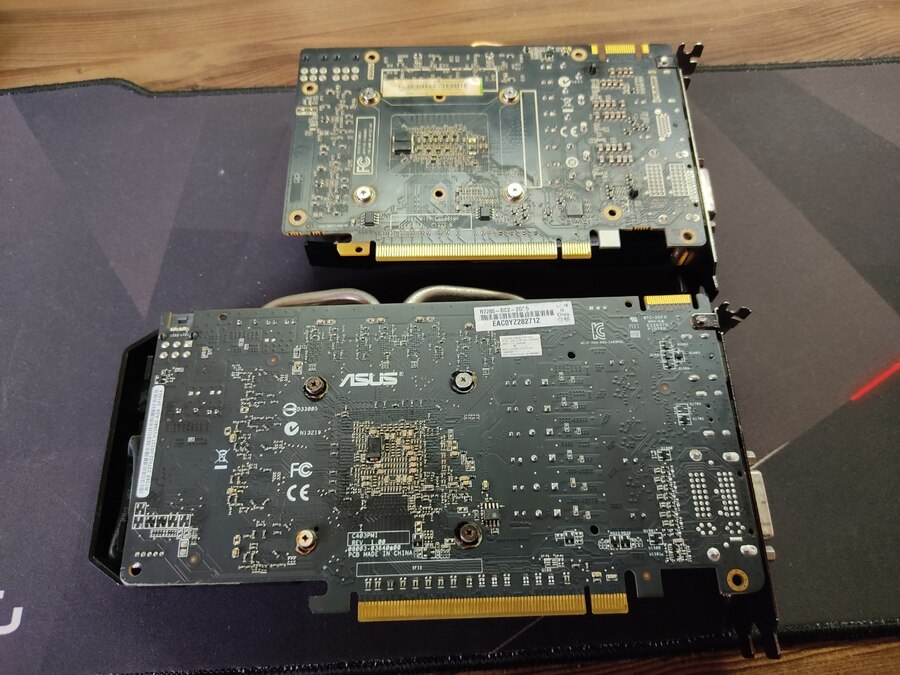

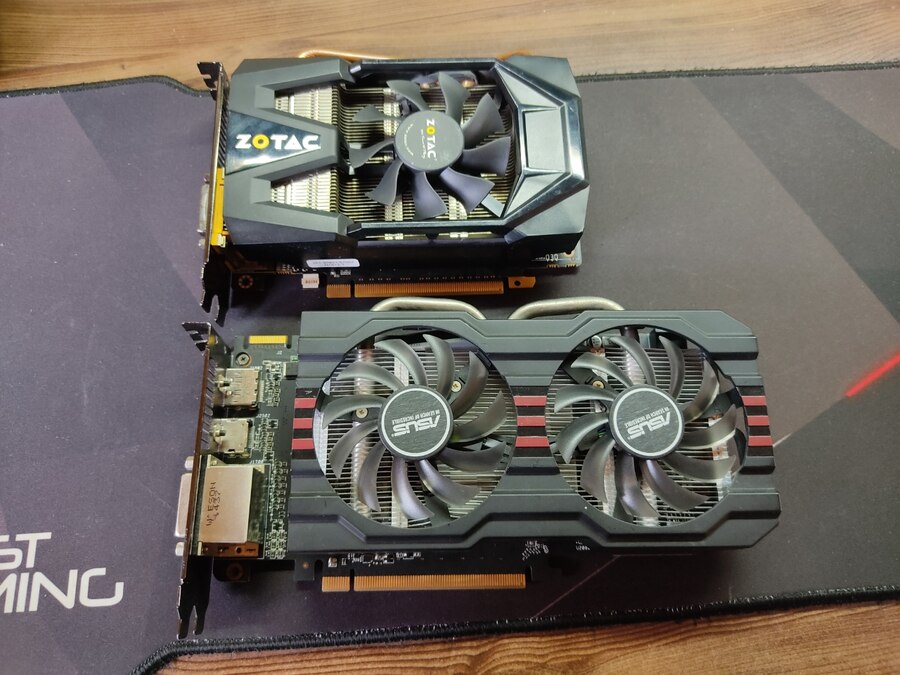

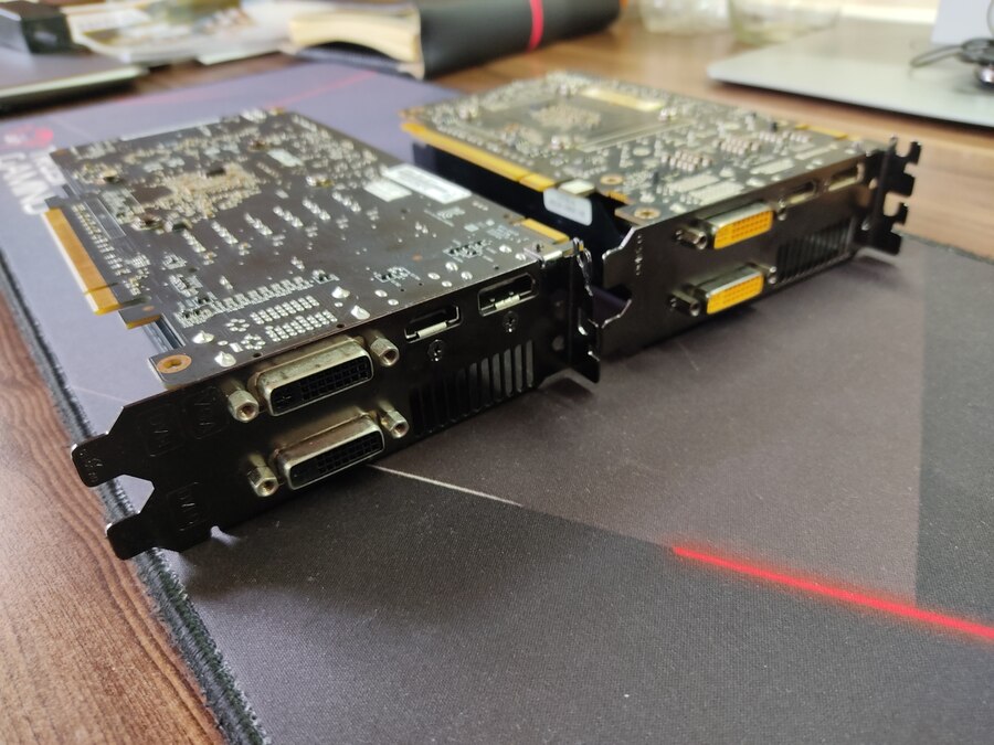

Bende aşağıdaki iki ekran kartı var. Biri ASUS R7265 DC2 2GD5 ve diğeri ise ZOTAC GTX560 ti
ZOTAC olan açıyor sürücü kurduğunuzda ekrana çizgiler geliyor. Yani sürücüyü kurduğunda sapıtıyor. ASUS olanı ise GPU'da soğuk lehim sorunu vardı, şimdi hiç çalışmıyor. RAM'leri filan sağlam.
Tamir ederim ya da yedek parça olarak değerlendiririm dersen göndereyim. Bende BGA olmadığı için kurcalamak istesem bile kenarda yatıyor.
Bunlar işine yarar mı?
12990 eklentisine bak12991 eklentisine bak12992 eklentisine bak
