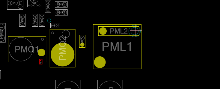

Bir yere bağlı değil dediğin hat bobinden devam ediyor ve aşağıdakilerle ilişkili.
Tam olarak nereden hat bobine ulaşıyor ben göremedim programda.
Başka bir yere bağlı görünmüyor dediğim nokta burası;
Burası da zaten PWM'in phase bacağına, kapasitöre ve mosfetin alt katmanına giden yere bağlı değil mi sadece? program öyle gösteriyor veya ben yanlış okuyorum.
Mosfetlerde voltaj yok ki elektrik bobine gelip gpu ve ramlere dağılsın. Şu elektriğin yönünü gösteren bir şey olmaması çok kötü. 12v pciexten itibaren takip ediyorum fakat bir kontrollera gelip sonrasında bozulunca tüm yol gidiyor. Öncesinde mi sonrasında mı ne tarafa doğru ilerlemem gerekiyor anlaşılmıyor.
AC gibi çift yönlü düşünürsem elektriği, gpu veya ramlerde bir arıza olduğunda geriye doğru kısa devre yaptırabiliyor mu? Yani bobine, ordan mosfetlere ordan pwm contollerın phase bacağına kadar?
Bütün elektrik devrelerinde bir enerji akışı vardır. Başından başlayıp sonuna doğru ilerleyebilirsin, ama şemasının elinde olması lazım. Şema olmadan karma karışık bir PCB'de bu akışı takip etmek neredeyse imkansız.
Çok basitçe düşünürsen MOSFET'ler zaten VRAM ve GPU için voltaj üretiyor.
Orada küçük parça olarak gördüğün bir çeşit jumper.
Jumper üzerinde lehim olduğu için dolayısı ile devamına bakacaksın. Devamında o hatta PML1 bobini var. Bobinin diğer ucu da doğrudan paylaştığım görüntü yani çiplere giden voltaj...
Jumperlı hattın bir sonrası burası değil mi?
Burada zaten elektrik yok kart takılıyken, yani elektrik henüz vramlere ve gpuya ulaşmadan kesiliyor. O yüzden ısınmıyorlar takınca. Haliyle sorun burada biyerde olması gerekmiyor mu?

Evet orası.
PMQ1 MOSFET'i söküldüğünde girişinde (aşağıdaki kırmızı bağlantı) 12 V gerilim yok muydu? Eğer yoksa kartında birden fazla sorun olabilir.
Evet orada elektrik var, oradan bir sağ tarafa atlamıyor yeşilli seçtiğim yere.
Haliyle bobinde de yok atlamadığı için
Tamam işte MOSFET'ler sağlam ve MOSFET anahtarlayıp oradan elektrik devam etmiyorsa PWM entegresi MOSFET'i süremiyordur.
Bu durumda PWM entegresinin bozuk olduğunu varsayıyoruz. Fakat sen sağlam olduğunu söylüyorsun.
PWM entegren sağlam ve PML1 bobini ile GND arasında kısa devre ölçüyorsan yukarı bahsettiğim gibi GPU, VRAM ya da bunlara bağlı mini kondansatörlerde kısa devre vardır.
Test etmek basit.
Bütün parçaları yerine takıp PML1'de yer alan bobini çıkartsan, bobinin bir numaralı ucunda (aşağıda gösterdiğim) FBVDDQ gerilimini ölçebilmen gerekiyor. Bu voltajın kaç olması gerektiğini bilmiyorum ama VRAM datasheet'inde ilgili pinlere bakarak olması gereken değer tespit edilebilir.
Eğer bahsettiğim şekilde ölçtüğünde voltaj doğru ise MOSFET ve bunu süren PWM entegresi filan sağlam fakat GPU, VRAM tarafında sorun var demektir.
Bu testi yapmadan neyin arızalı olduğunu bulamak kolay olmayacak.
Bu bilgiden emin değilim ama FBVDDQ gerilimi bir çok yerde 1.35 V olarak ifade ediliyor.
Bu arada bobini sökmek önemli. Çünkü FBVDDQ gerilimi oluşturulduktan sonra en son bobinden geçip bütün sisteme yayılıyor. Dolayısıyla devreyi ikiye bölmüş oluyorsun ve sorunlu bölge ne tarafta kalıyor bunu görme imkanın var.

High mosfet de low mosfet de çalışıyor şuan. Low'un Gate'inde 1,5v var.
Alt bacaklarda ve gösterdiğiniz noktada ise 8.5v var.
Gözlemlediğim başka değişiklik ise PMU1 yazan yerdeki 3 bacaklı arkadaş 12v aktarıyordu eskiden şimdi 18v gösteriyor, haliyle acaba bozuk mu diye söktüğüm seramik kapasitörden de o geçiyor. Data sheetinde 16v yazdığı için çok mağruz bırakmadan elektriği kestim patlamasın diye.
Tamam, bobini söktüğünde gerilim okuyorsun ve taktığında ise bir gerilim göremiyorsan demek oluyor ki kısa devre GPU, VRAM tarafından kaynaklanıyor.
Bu durumda arızayı bulmak için yapabilecek çok bir seçeneğin kalmıyor. Yukarıda tarif ettiğim termal testleri deneyebilirsin. Bence buradaki temel amaç öğreneme olduğu için kesinlikle denemeye değer.
Diğer bir nokta;
18 V ölçüyorum dediğin malzeme PHILIPS SCHOTTKY BAT54AW SOT-323. Bunun voltaj girişi bir dirençten (PMR1 aşağıdaki PCB'de kırmızı) geçtinden sonra doğrudan PCI Express portundan geliyor. Burası 12V_PEX bağlantısı. Açıkçası 18 V'u nasıl oluşturduğunu bilmiyorum ama sisteme yük bağlanmamasının ilgisi olabilir. Ben olsam şu an onu dert etmezdim, muhtemelen bobini taktığında gene eskisi gibi 12 V okuyacaksın.
