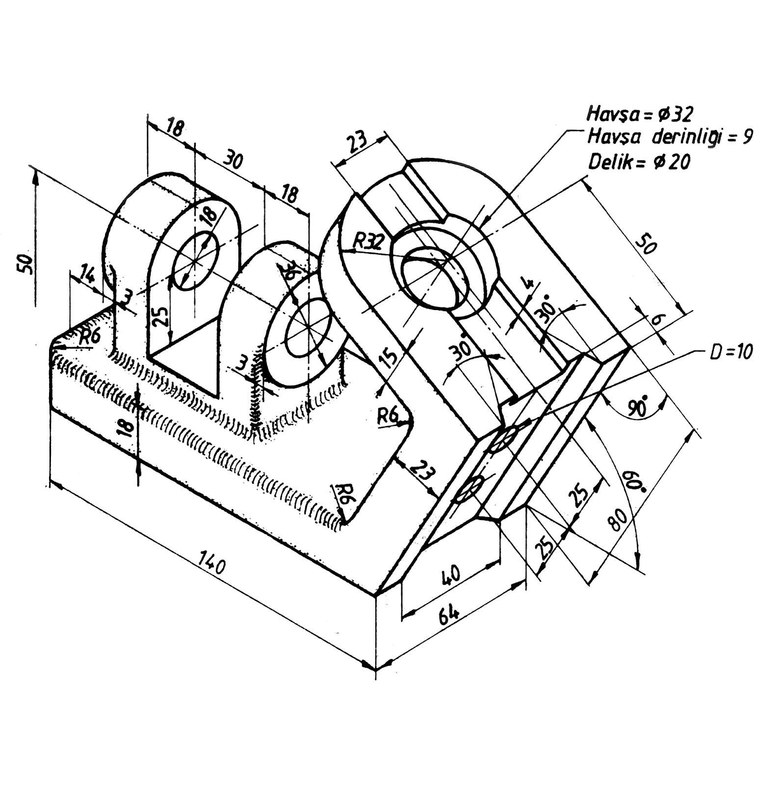

Merhaba sorum bu şekil ile ilgili olacak. Autocad öğreniyorum ve perspektif çizimlerine başladım fakat bir türlü bu çizimi yapamadım, bu arada bu çizimi googlede rastgele bir yerden buldum. Soldaki 50 dereceyi veremedim bir türlü. Onun 2 boyutlu bakışta gerçek 50 olmadığını biliyorum şu şekilde bir yöntemle denedim fakat görsel olarak bakınca örnek şekille çok uyumsuz duruyor. yardımcı olur musunuz. o 150 mm olan çizgiyi bir çizebilsem herşey çıkacak.

izometrik perspektif kullanıyorum acaba yanlış mı yapıyorum. 64mm olan çizgi ile 150 mm olan çizgi birbirine çok yakın durdu ve örnekte ikisinin boyları birbirine yakın idi. bu arada aşağıdaki şekilleri kendim çizdim yani bilgi seviyemi görmeniz için eklemek istedim yanlış anlaşılmasın.

Örnek şekil CAD ile çizilmemiş, elle çizilmiş sanki. O yüzden onun nasıl göründüğünü referans alman doğru olmaz. Zaten bakınca da oradaki açi 50° denmesine rağmen daha fazla duruyor.

Haklısınız hocam sanırsam şekilden dolayı, çok uğraştım ama bi türlü örnek şekle benzemedi. Peki sizce de ilerleme mantığımda bir yanlışlık yok değil mi?
komut satından manuel açı girince de aynı mı oluyor? çizgi komutu açıkken "150<50" gibi?
O zaman daha kötü oluyor zaten ama benim bildiğim perspektif açısı eksenleri (izometrik için 30, 90, 150) dışında bir açılı çizgi çizerken o komutu kullanmak doğru olmuyor, bakış açısından dolayı uzunluk tutmuyot diye düşünüyorum.

Katı modelleme ile yap parçanın tamamını ona göre konuşalım. Ana hatlarıyla: Şekle sağdan bakarak, bir bloktan "extrude cut" yapacaksın ve bu şeklin ana yapısını ortaya çıkaracak. Sonra delikleri ve yuvarlaklıkları oluşturacaksın.

Hocam şimdi görseli google lens ile arattım bir de bu şekli buldum. Gözle bakınca ilk şekil ile birebir aynı gözüküyor fakat ölçüleri oldukça farklı, sanırsam bunun üzerinde uğraşmak çok daha mantıklı olacak.

Iki sekilde yapabilirsin. Diyel;imki 10 birim uzunlukta 30 derecelik cizgi cizeceksin.
Birinci yontem @10<30
Ikinci yontem @10,0 komutuyla x yonunde bir cizgi cizersin.
Rotate komutunu isletip ardindan cizginin sabit kalacak donme noktasini yakalayip ardindan da donme acisini verirsin.
Ucuncu yontem icin zaten alengirli bir islem yapmana gerek yok. Ucgenin dik kenarlarini cizdiysen geriye hipotenusu cizmek kaliyor.
Ayrica soyle bir durum daha var.
Sen cizimlerini duzlemsel olarak yap ardindan view ile nasil bakilacagini sec.
Asagidaki gibi. Fakat bu tur cizimleri 2 boyutlu degil 3 boyutlu yapman gerekir. Ardindan istedigin taraftan goruntusune bakabilirsin.
hocam 3 boyutlu olarak daha kolay olur eminim ama autocad perspektif üzerinde çizmek istemiştim. sizin dediğiniz komutları biliyorum tabi fakat, benim anlamadığım nokta aşağıdaki şekil üzerinde mesela 50 mm ile belirtilen şekli çizmek istediğimde 50mm bir çizgi değil de daha uzun bir şey çizmem gerekmiyor mu çünkü şekil üzerinde verilen ölçüler, şeklin gerçek ölçüsü değil mi, yoksa bizim o anki bakış açımıza göre mi boyutları yazılıyor. ben eksen çizgilerine paralel olmayan her çizginin boyutunu üçgen çizerek hesaplıyoruz sanıyorum.

Hesap yoluyla yapma.
Yuvarlama hataları yüzünden ölçülerde kesisme hatası çıkar.
Çizgileri uzat.Daireler çizerek kesisme noktalarına göre çiz.
Autocadi unuttum ben. :)
Dogrudan XY duzeleminde persektif cizeceksen (Ben boyle cizim yapmiyorum) fakat mantigi ayni olmasi lazim.
Kup kenarlari bir birine 90 derece olmasina ragmen cizerken perspektif cizimde 45 derece ciziyoruz. (45, 30, 60 gibi)
O zaman gercekte 50 derece egime sahip dogrunun perspektif cizimde acisinin ve boyunun yeniden hesaplanmasi gerekir.
Bu angaryalarla ugrasmamak icin nesneyi 3 boyutlu ciziyoruz zaten. Sonra istedigin acidan bakiyorsun.
