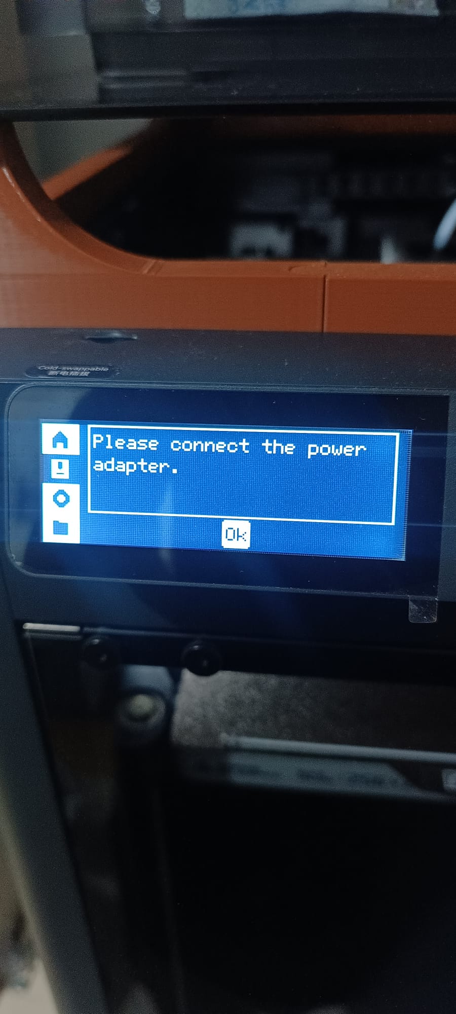

Yaklaşık 6 ay önce Yazıcı seçerken AMS ünitesinin kurutma özelliği olmasını tercih ettim. Fakat hiç kullanmak nasip olmamıştı. Bugün bayatlayan filementlerim ile bir baskı almam gerekti ama maalesef alamadım. Kurutma özelliğini çalıştıramadım.

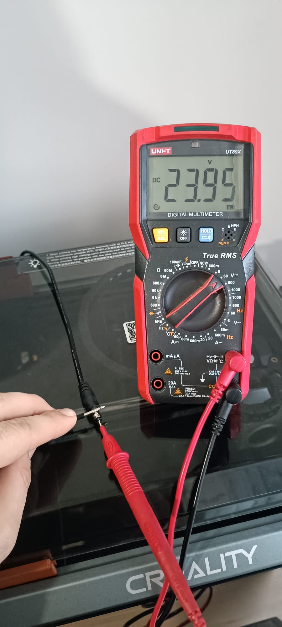

Resimde de görüldüğü üzere adaptör olmasına rağmen takılı değil diyor. Hemen elektronikçi refleksimi kullanarak ölçü aletimi uyuduğu çekmeceden çıkarttım. Tam kademeyi ayarlarken onunda pilinin bittiğini gördüm. Gereksiz ıvır zıvırlarla dolu olan çekmecemin derinliklerine indikçe 1-2 pil derken 4 tane AAA tipi pil buldum. Hemde GP marka Alkalin tipindeydi :) Bu sefer işim rast gitti.
Adaptör altında 24V 4A ibaresini görünce yaptığım ölçüm sonucu adaptörün sağlam olduğunu düşündüm. Tabi yüke binince karşılamıyor düşüncesi aklımda geçti.
Zaman kaybetmeden aldığım firma ile iletişime geçtim ve durumu anlattım. whatsapp üzerinden bazı bilgiler aldılar resimler istediler. Garantili olduğu için cihazıda sökmek istemedim. Bana bu linki gönderdiler ve yazıcının versiyonunu 1 versiyon öncesine çekmemi istediler.
Bu işlemden sonra yazıcı kapandı açıldı vs derken ilk teste herşeyin düzeldiğini gördüm.
Yani yazılımı iyileştiriyorlar ama çalışan sistemi bozuyorlar. Acaba bu sorunu yaşayan sanslı kişi ben miydim yoksa hepsinde böyle sorun var mıydı ?
Neyseki sorun ilerlemeden çözüldü. Firmadan aldığım ilk teknik destek gayet verimli geçti. Hatta düzeldi dedim video kaydı istediler. işlerini takip ediyorlar.
