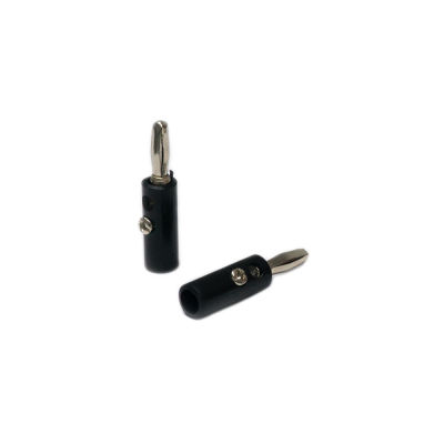

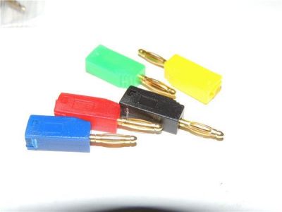

Elimde bol miktarda banana ve born jak bulunsun gerektiğinde uygun kabloyla lehimler kullanırım diyorum. Çok lazım oluyor. Bir sefer bolca alayım uzun süre ihtiyacım olmasın. Ama netten resmine bakarak yada fiyatına bakarak jakın kalitesi anlaşılmıyor. Sizlerin kullandığı evet bunlar kaliteli diyeceğiniz ürünler varsa linklerini atabilir misiniz?
Bunlar hareketli malzeme olduğu için kalitelisini almakta fayda var. Yoksa temassızlıktan çalışmayan devre adamın sinirlerini bozuyor.

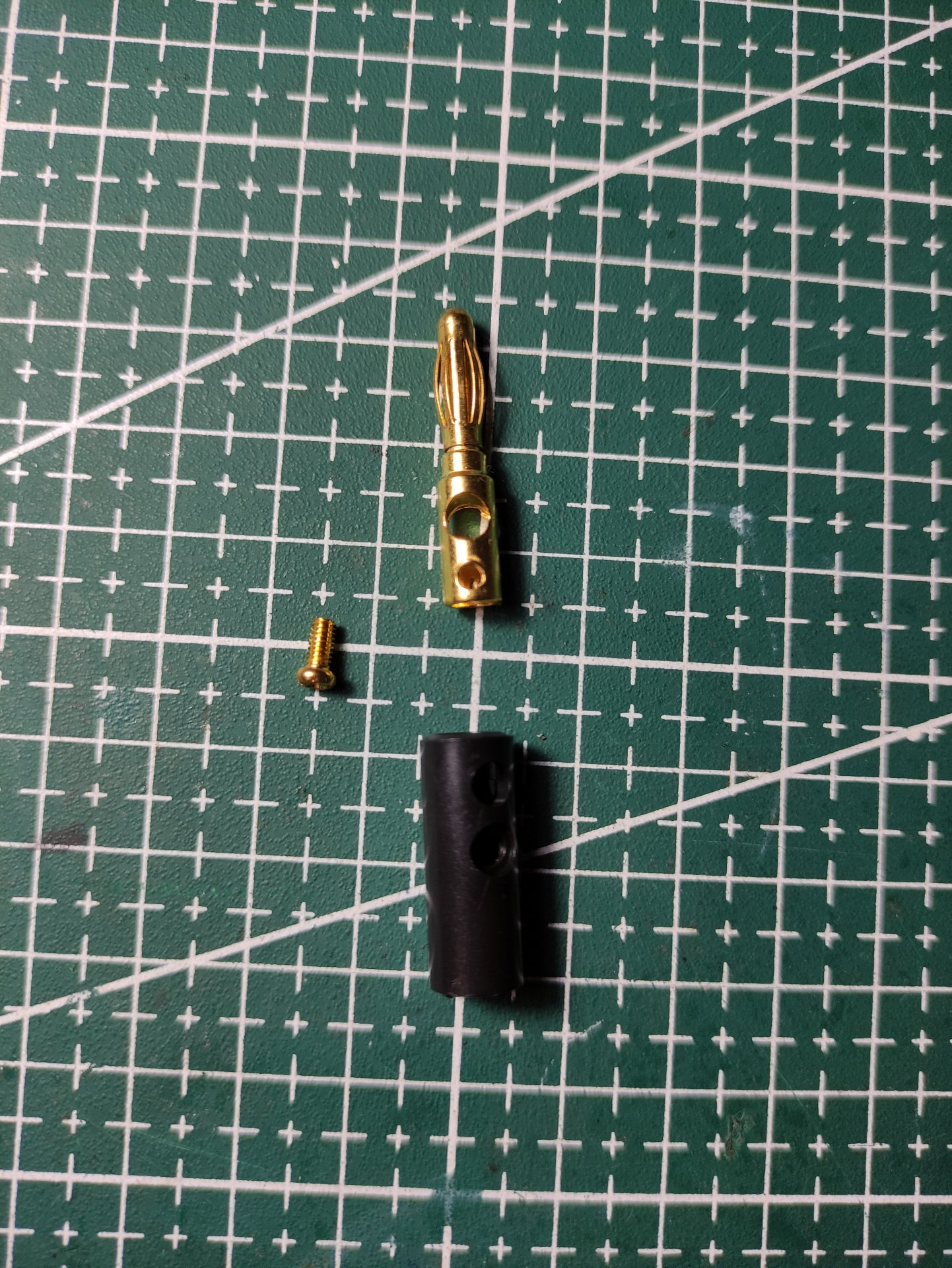

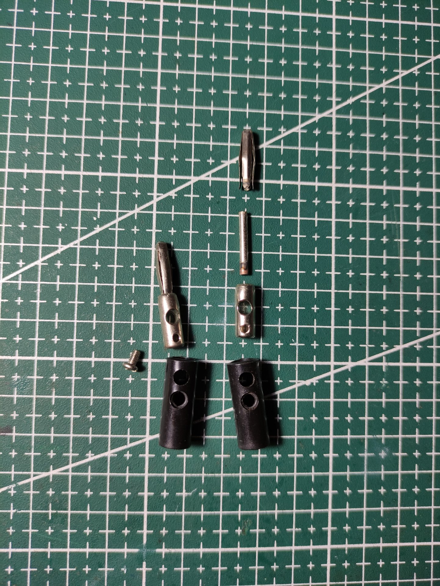

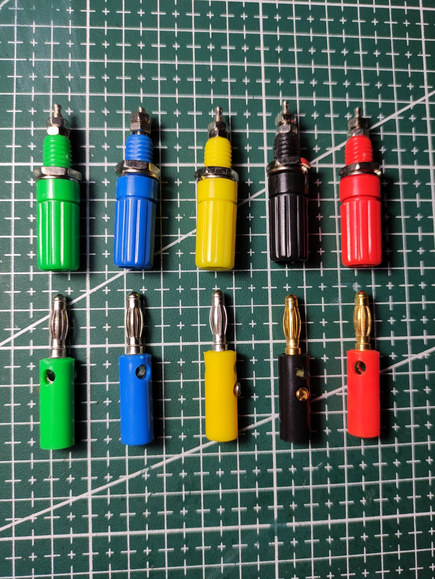

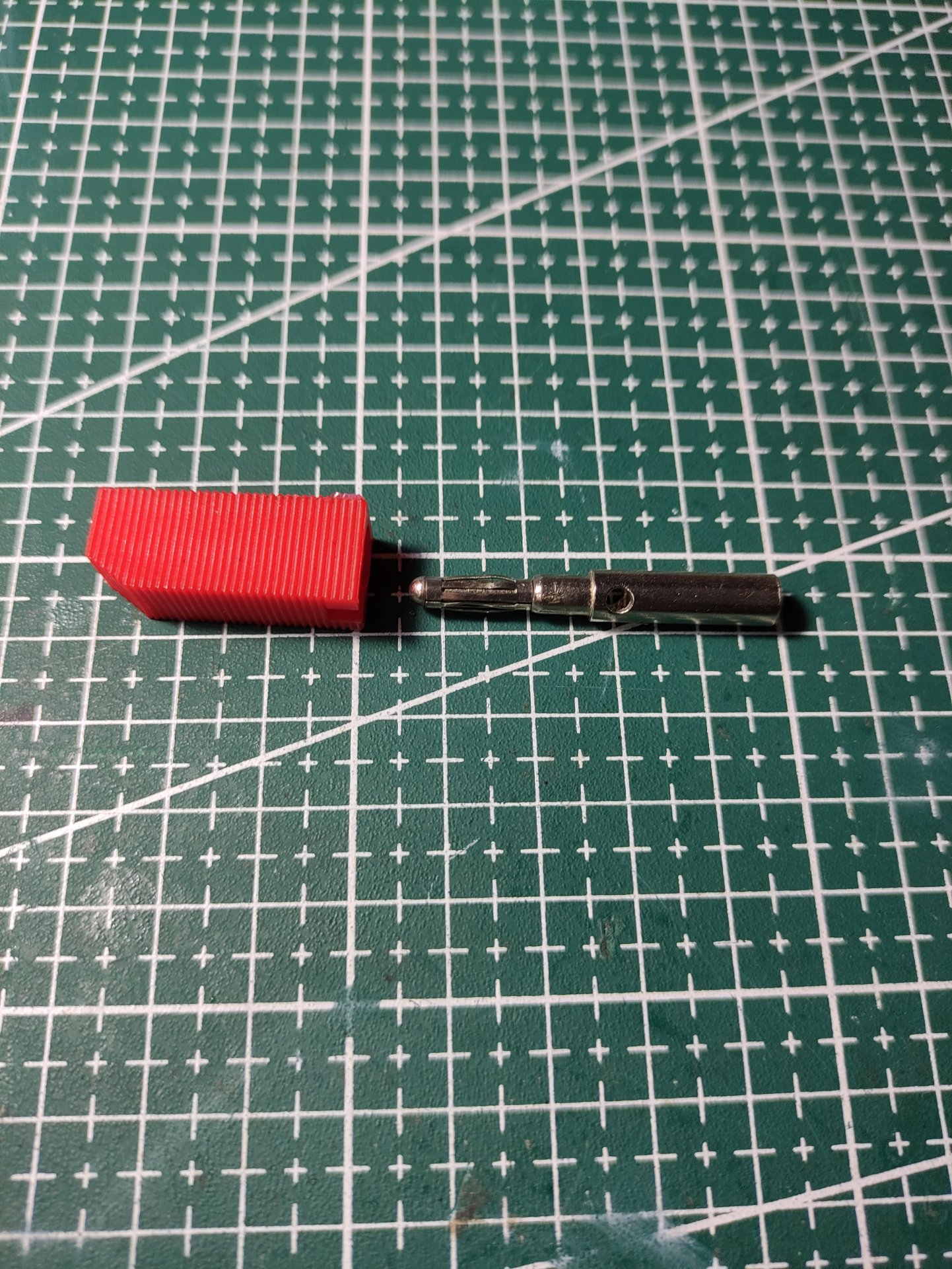

Direnç. Net den aldığım bu banana da Born Jack a sokup çıkarmada bu şekilde parçalarına ayrılıyor linkine de bırakıyorum tavsiye etmem
1.banana jack da parçalanma olduktan sonra bu yekpare olan Jackı kullanmaya başladım bence dezavantajları stok yapılacak ise fiyat ve
İnce kabloları uygun olmaması içerisindeki vidadan sıkılıyor
Linki

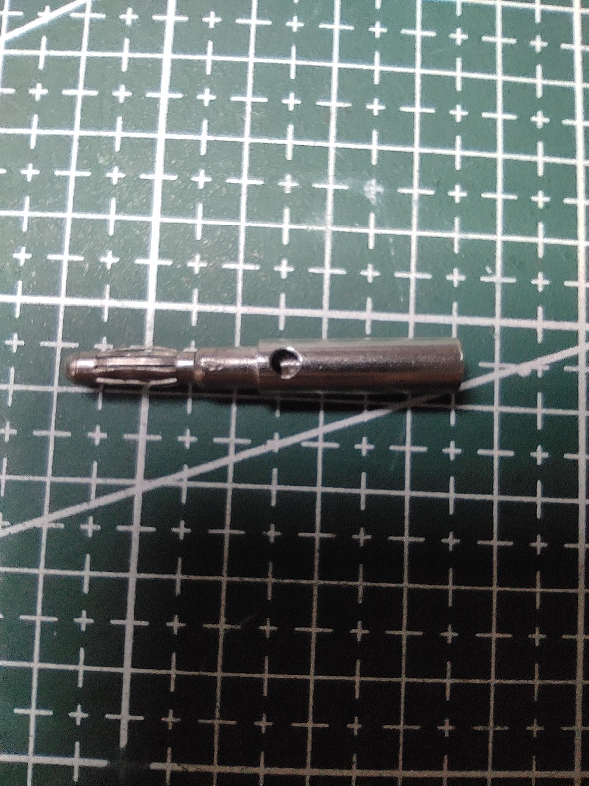

Stok maliyetini düşürmek için yekpare başka Jacklar ararken
Bu jackları buldum iç kısmı tek parça ürünler korumalı tipte değiller ama şuana kadar max 40v a kadar kullandım pek sorun ile karşılaşmadım
Bu jacklar ın sevdiğim yanı farklı renkleri de mevcut
İstenilen şeye göre ayrıştırma yapabiliyorum
Satıcı ürünlerde değişiklik yapabilir linklerden alımlarda elime gelen ürünler bunlardı
20509 eklentisine bak
20513 eklentisine bak
Bu vidayla sıkıştırmalı olanlar bana çok sağlıklı değil gibi geliyor. Lehimlenenler sanki daha iyi olabilir diye düşünüyorum. Ayrıca bu ayrıntılı değerlendirme için teşekkürler.
Bunlardan bende aldım ve beğendim özellikle born jaklar çok hoşuma gitti. Piyasadaki ürünlerden farklı olarak bu jaklara m4 çatal papuç sıkıştırılabiliyor.
Metal kasa smpslerin bariyer klemeslerinde m4 çatal kullanıyorum. Dolayısı ile sistemi dışardan beslemek istediğimde bu çatalların born jak a takılması benim için bulunmaz nimet...
Bir süre kabloyu vidası ile Sıkıştırarak kullandıktan sonra Çıkma yapıyor diye kabloyu lehimledim içine vida sadece dışındaki renkli plastiği tutmak için kullanıyorum

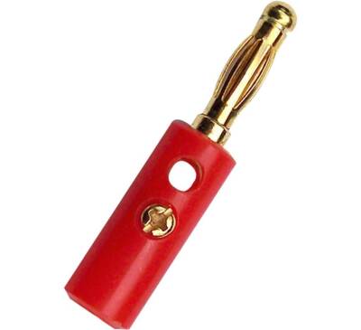

Bu jacka kablo nasıl bağlanıyor?
Deliklere vida çekilmemiş.
