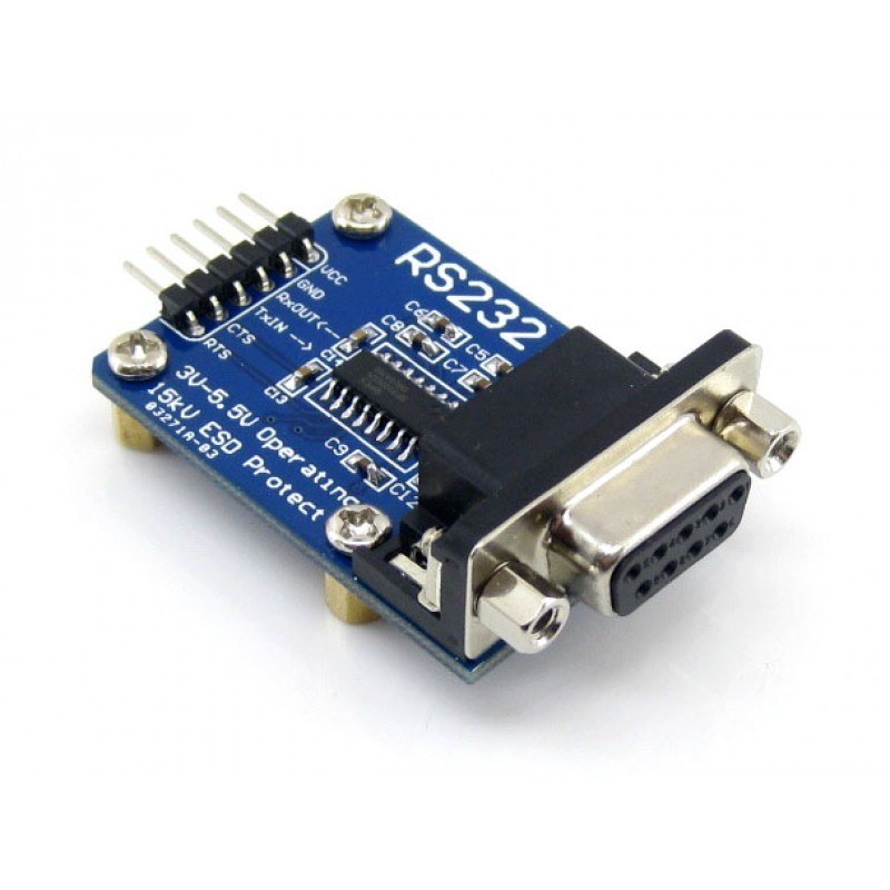

Aşağıdaki linkteki ürün rs232-rs485 dönüştürücü bunun içinde bir ttl-rs232 dönüştürücüsne ihtiyac duyabilirsin , Sorunun çözüldüğünü göreceksin . Daha sonra donanımını revize edebilirsin.
https://www.direnc.net/rs232-rs485-cevirici
Hocam Merhaba
Sizin söylediğiniz ürünleri aldım fakat bir sorunla karşılaştım. Normalde ilk başta sistemin çalışıp çalışmadığını kontrol edebilmem için bilgisayara veri göndermeyi ve almayı denedim basit bir 2 satırlık kod yazıp denemeye çalıştım fakat ne veri gönderebiliyorum ne de veri alabiliyorum. Yazılımda herhangi bir problem olamaz zaten iki satırlık kod fakat bağlantı aşağıdaki resimdeki gibi yaptım bir kontorl edebilir misin sence sorun ne olabilir?

Aldığım modüller:

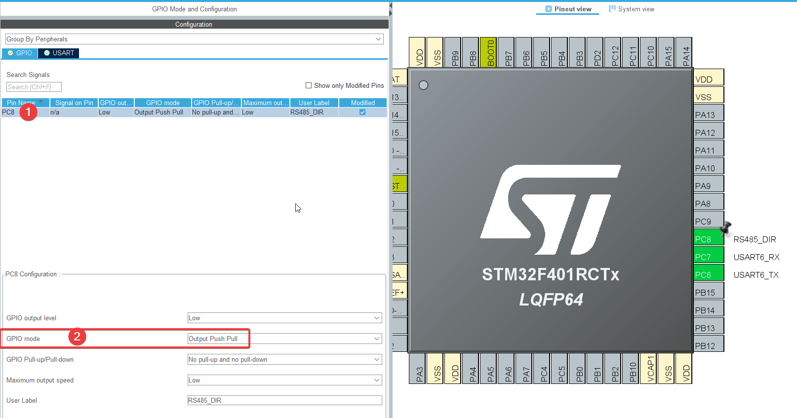

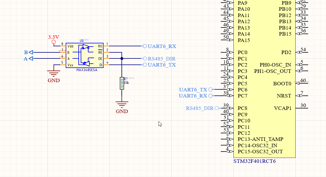

Yukarıda zaten gerekli cevaplar verilmiş. Bir iki resim ve birkaç satır örnek kod ile bu cevapları farklı bir şekilde ifade edeyim.
Örnek Devre Şeması: Mcunun diğer çevre birimleri gösterilmedi.
Mcu Pin Configrasyon: Örnek uygulamada USART6 comport olarak, PC8 pini output olarak konfigüre edildi.

#define MAX485_TX_MODE()  HAL_GPIO_WritePin(RS485_DIR_GPIO_Port,RS485_DIR_Pin, GPIO_PIN_SET)
#define MAX485_RX_MODE()  HAL_GPIO_WritePin(RS485_DIR_GPIO_Port,RS485_DIR_Pin, GPIO_PIN_RESET)
void rs_485_send()
    char msg[40];
    sprintf(msg,"merhaba"); // Gönderilecek mesaj
    MAX485_TX_MODE();       // MAX485 Transmit moduna alınıyor
    osDelay(5);             // Gerekli ise slave cihazlar ilk paket öncesi dead time
    HAL_UART_Transmit(&huart6,(uint8_t*)msg,strlen(msg),500); // Mesajı gönder
    MAX485_RX_MODE();      // MAX485 Tekrar receive moduna al
    // Gelen veriyi Kesme, DMA veya loop artık hangi yöntem ile alacaksanız onun
    // ile ilgili yapıları ayarlamanız gerekmektedir.
34762 eklentisine bak
34763 eklentisine bak
