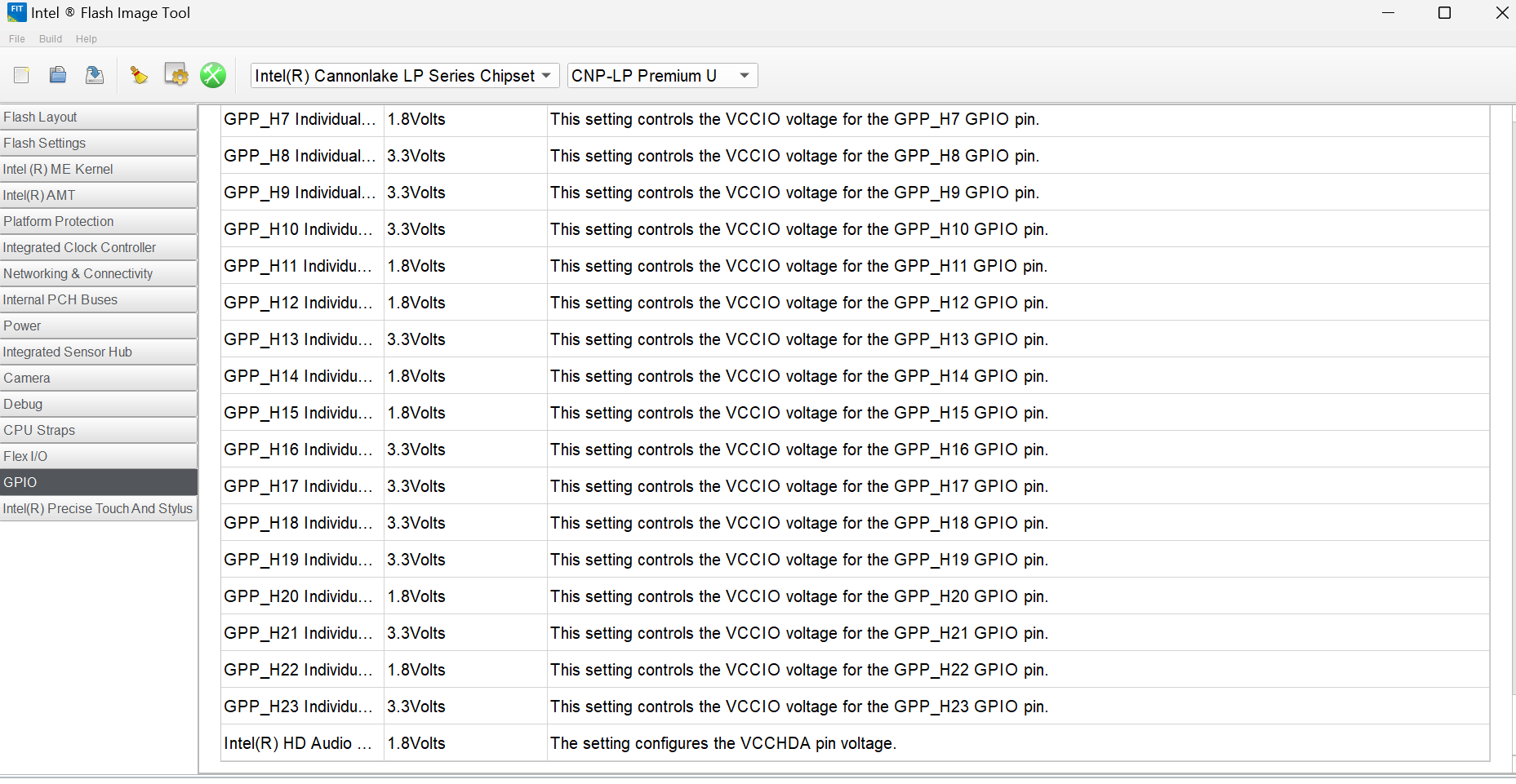

Sizi "konu dışı not" diyerek yazdığım kısım yanılttı sanırım. O kısmın bahsettiğim arıza ile ya da açılışta girip ayarları değiştirdiğimiz biosla ilgisi yok. Olur da PC nizin çipsetinin değişmesi gerekirse burada uyardığım şey hakkında kullanıcıları geç, hiç bir servisin haberi dahi olmadığı için yazma gereği duydum.
Bahsettiğim Intel'in güney köprüsü denilen çip içindeki bilinmeyen mimari üzerinde koşturtuğu sırlarla dolu bir gömülü işletim sistemi. Ana bios flaş çipi içinde gömülü oluyor. "Intel Management Engine" ya da "Intel Yönetim Motoru" diye geçiyor. Görünürde çipsetin işlevlerini yerine getirmesi ve diğer bileşenlerle iletişimini sağlaması için var fakat arkada tam olarak ne işler çevirdiğinin meçhul olduğu söyleniyor. Üzerine komplo teorileri mevcut, karanlık bir tarafı var.
Intel bunu her çipset modeli için binary dosya olarak yayınlıyor. Arada bir güncelliyor. Üreticiler de alıp ürettikleri sistemin bios'una entegre ediyorlar.
Sistemdeki çipset değişirse ME (Management Engine) saçmalıyor. Sistem çok geç açılıyor ve bir takım sorunlar çıkıyor. Ne tür sorunlar çıkıyor derseniz pek fikrim yok, hiç merak edip o şekilde sistem kullanıp ne oluyor diye bakmadım ya da daha derin araştırmadım. Zaten sırf geç açılması bile başlı başına düzeltilmesi gereken bir sorun.
Yeni çipset takıldıktan sonra ana bios flaş çipi sökülüp okunarak yedekleniyor. İntel'in sağladığı yazılımla (görseldeki) yedeklenen bios açılıyor. Yazılım biosu bileşenlerine ayırıyor. ME kısmı için yine Intel'in bu çipsetine özel yayınladığı ME sürümüne ait temiz binary dosya gömülüyor ve programın çıktı olarak verdiği dosya bios çipine yazılıp sisteme takılıyor. Yapılan bu işleme "Clean ME" deniyor. Çipset değişen sisteme bu işlem yapıldıktan sonra normal çalışır hale geliyor.
Bu işlem yapılırken aşağıdaki görselde bir kısmı görülen ayarlar default oluyor. Bunlar kullanıcı erişimine kapalı, fiziki donanımları, veri yollarını, saat frekanslarını vs. ilgilendiren ayarlar. Eğer sistem üreticisinin özelleştirdiği ve default hali ile uyuşmayan ayarlar var ise bulup düzeltmek gerekiyor. Mesela en altta görülen "Intel HD Audio" neredeyse bütün sistemlerde 3.3V iken default(1.8V) bırakılırsa çipsetin heberleştiği pinler birkaç ay içinde bozuluyor ve ses çipini görmüyor.
Servislerin %99 u bırak bu ayrıntılardan haberdar olmayı, çipset değiştirmeyi başarıyla yapsa bile kimin yaptığı bilinmeyen hazır "Clean ME" yapılmış biosu sisteme yazıp geçer. Hatta bu dosyaları arızası olmayan sisteme de yazar.
Çipset değiştirmiştir, ya da bios kaynaklı olabileceğini düşündüğü bir sorun vardır. Açar google'ı atıyorum "Asus K555-XYZ Clean ME bios" diye arar. Bulduğunu sisteme yazar. O biosa Clean ME işlemi yapıp yayınlayan adamın bahsettiğim hususa dikkat edip etmediği meçhuldür. Bilinçsiz müdahale edilmiş bios dosyası yüzünden hiç bir kusuru olmayan sistem bile bir süre sonra sahibinin elinde patlayabilir.
