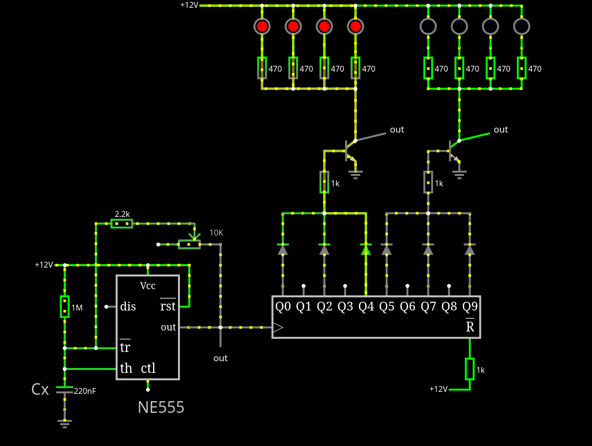

İnternetde gördüğüm bu integrelerle basit bi yürüyen led yaptım amatör olduğum için tam çalışmıyor
Ya ledin biri yanıyor yada sadece karta bağlı olan led yanıyor animasyonu yapmıyor biraz kaba yaptığım için kusura bakmayın yardımcı olursanız sevinirim sevgilime kalpli kuyu yaptım etrafındaki ledler animasyonlu yanması lazım gördüğüm videoda bu

Yukarıdaki video alakasız bir video.. eleman kontroludan bahsediyor.
O videodaki multimetre ile birçok transistörün emiter kollektör ayrımını yapamazsın. Çözünürlüğü buna müsait değil.
Devreyi nereden bulduysan linkini koy, devre şemasına bakalım.
Polis Çakar devresi muhtemelen. Cx ile hızı ayarlayabilirsiniz. Simülasyonda düzgün görülmesi için frekans biraz yüksek...
(Buradaki entegre 4017 değil. 4017 için düzenlenmesi gerekli.)
Devre şeması:
Devre şeması:
40764 eklentisine bak
Bu adam onun ayarlı ve 10lu halini yapmıştı bende onu 33tan eledi 3lü grup halinde yapıcakfım ama denemede 2 kanal kullandım orda çalışmadığı için 33 ledi kullanmadım bile
