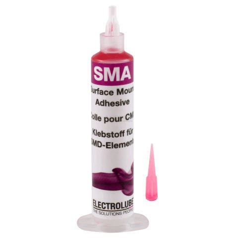

Çıkış devresinin şemasını çıkarmaya başladım. Opamp'lerin altında kalan trace'leri göremediğim için opamp'i sökeyim dedim, ama aşağılık herifler çipi PCB'ye özel bir epoksi ile yapıştırmışlar :mad:
Asetonla saldıracağım bakalım yumuşayacak mı ...
Asetonun zerre kadar faydası olmadı. Ben de artık bu kartı feda etmeye karar verdim ve kartı PCB tutucuya bağladım, sonra da doğrudan opamp'leri tam üstünden ısıtmaya başladım. Küçük kargaburun ile de çipi yakalayıp hafif zorlamaya başladım. 30 saniye sonra yapıştırıcı yumuşadı. Padler zaten çoktan eridiği için çip çıktı.
Büyük ihtimalle opamp'ler aşırı ısıdan gitti, ama olsun en azından bu karttan şemayı çıkarırım sonra da eğer uygun opamp bulabilirsem buna takarım. Bulamazsam da artık yeni bir UCA202 alırım.
Opamp hala hayatta olabilir. Bu kirmizi zikkim ne bilmiyorum ama bazen benimde karsima cikiyor. Epoksi olma ihtimali var.
