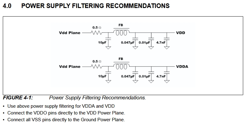

Microchip bunu önermiş.
Ben de bir kaç şema yayınladım bu konuda.
Ferrit Bead ile Pi fltre ve MLCC kullanımının önemini bir daha vurgulayalım.
İşlemcilerin ve Analog girdileri olan devrelerin beslemelerinde ve referans gerilim üreten çiplerde çok çok önem arzeder.
Ayrıca her çipin beslemesine de birer 100nF MLCC kapasitör eklemek çok faydalıdır.
Analog ve az çok sabit akım çeken bir devre için bu uygun olur, ama çok değişken akım çeken bir MCU için uygun olmaz bence. Özellikle 0.5 Ohm seri direnç ve FB, akım transientlerinde ciddi voltaj çökmelerine sebep olur.
Microchip genelde LP serisi mcu üretiyor. 2.7~5.5 V arasında da sıkıntısız çalışabiliyorlar.
Aynı filtreden başka bir çipe besleme almamak gerekir bu durumda.

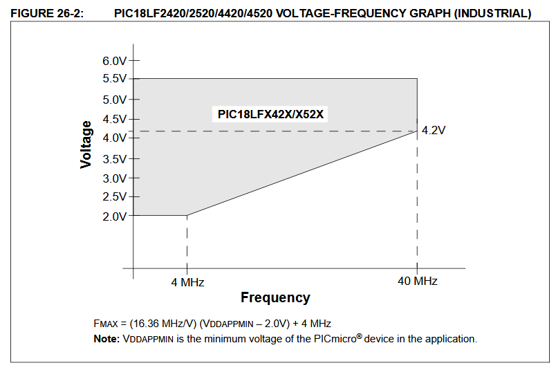

@Dede hocam PIC serilerinde osc frekansı ile besleme voltajı arasında aşağıdakine benzer bir ilişki var, bunu dikkate almak gerekir.

@Dede üstadım, kast ettiğim harici xtall frekansı değil, seçilen osc kaynağına göre mcu core un çalıştığı frekansı kast etmiştim. Daha yüksek frekanslar malumunuz PLL ile elde ediliyor.
Yukarıda örnek verdiğim 18LF serisi 2.0---5.0V (5,5V) arasında çalışabiliyor. Mcu core frekansının max alabileceği değer ile besleme arasında grafikdeki gibi bir ilişki bulunuyor.
Uzun zamandır PIC serilerini kullanmıyorum, yeni nesiller nasıldır bilemiyorum ama 16 ve 18 serilerinde (en azından kullandıklarımda) geniş voltaj aralığında çalışmayı destekliyorsa, core frekans ile vcc arasındaki grafiğe dikkat ederek, frekansın güvenli bölgede kalmasına dikkat ederdim.

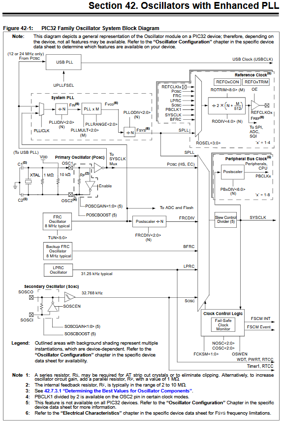

Yeni nesillerde çok şey değişti azizim.
144MHz 3.3V pic32 ler.
Bahsettiğiniz gibi bir uyarıda yok artık onlarda. En azından benim gözüme ilişmedi
