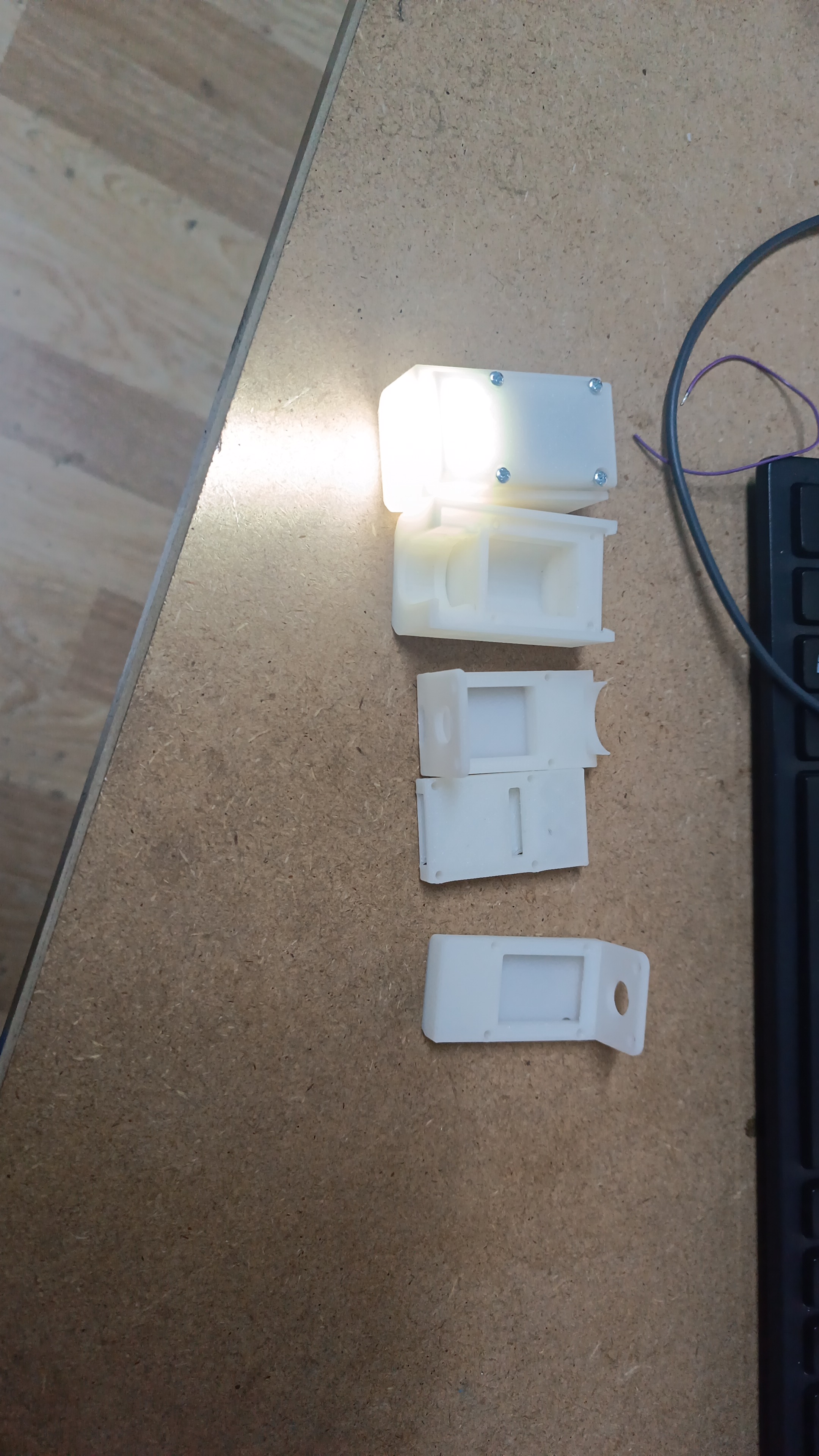

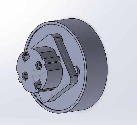

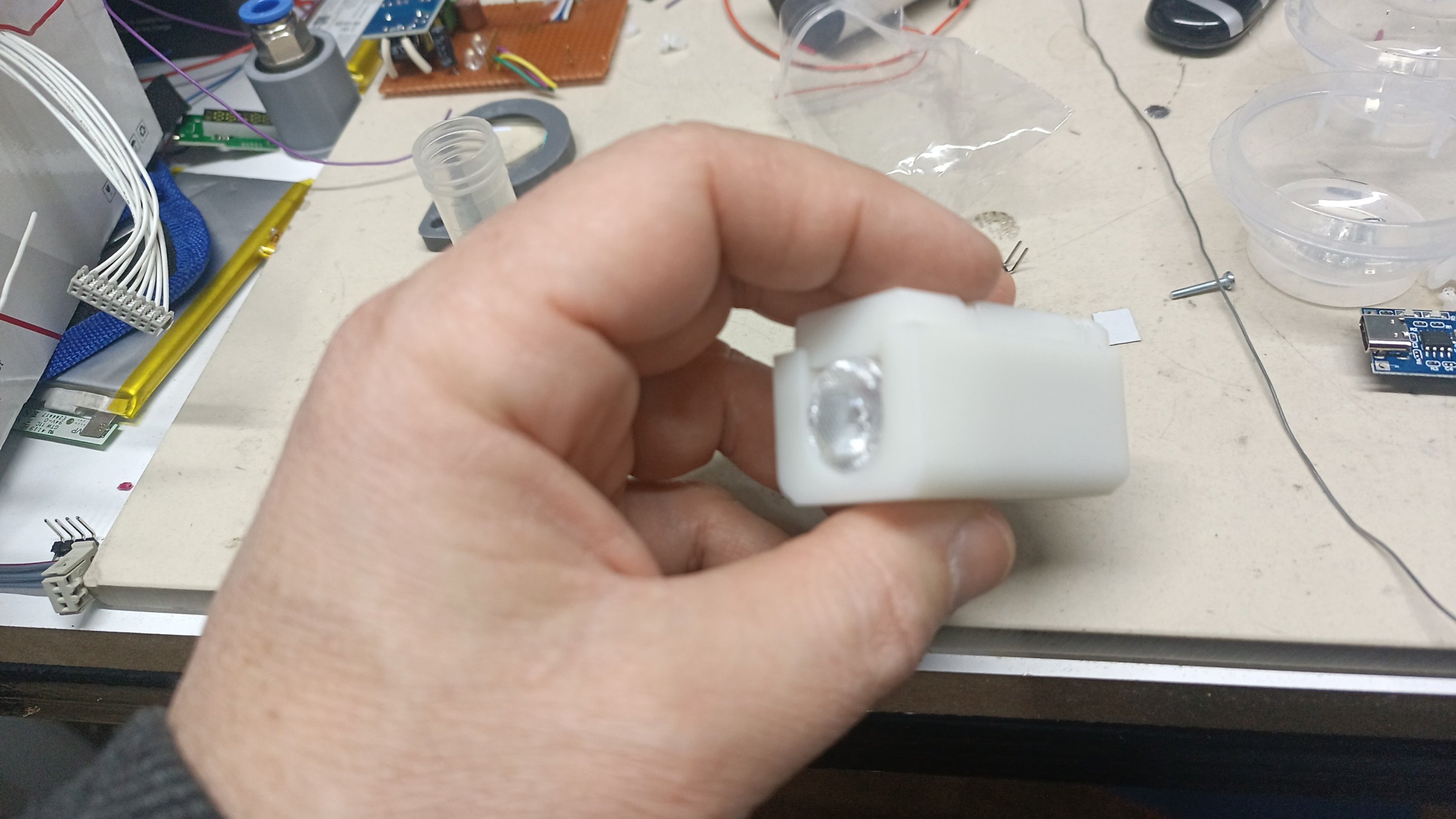

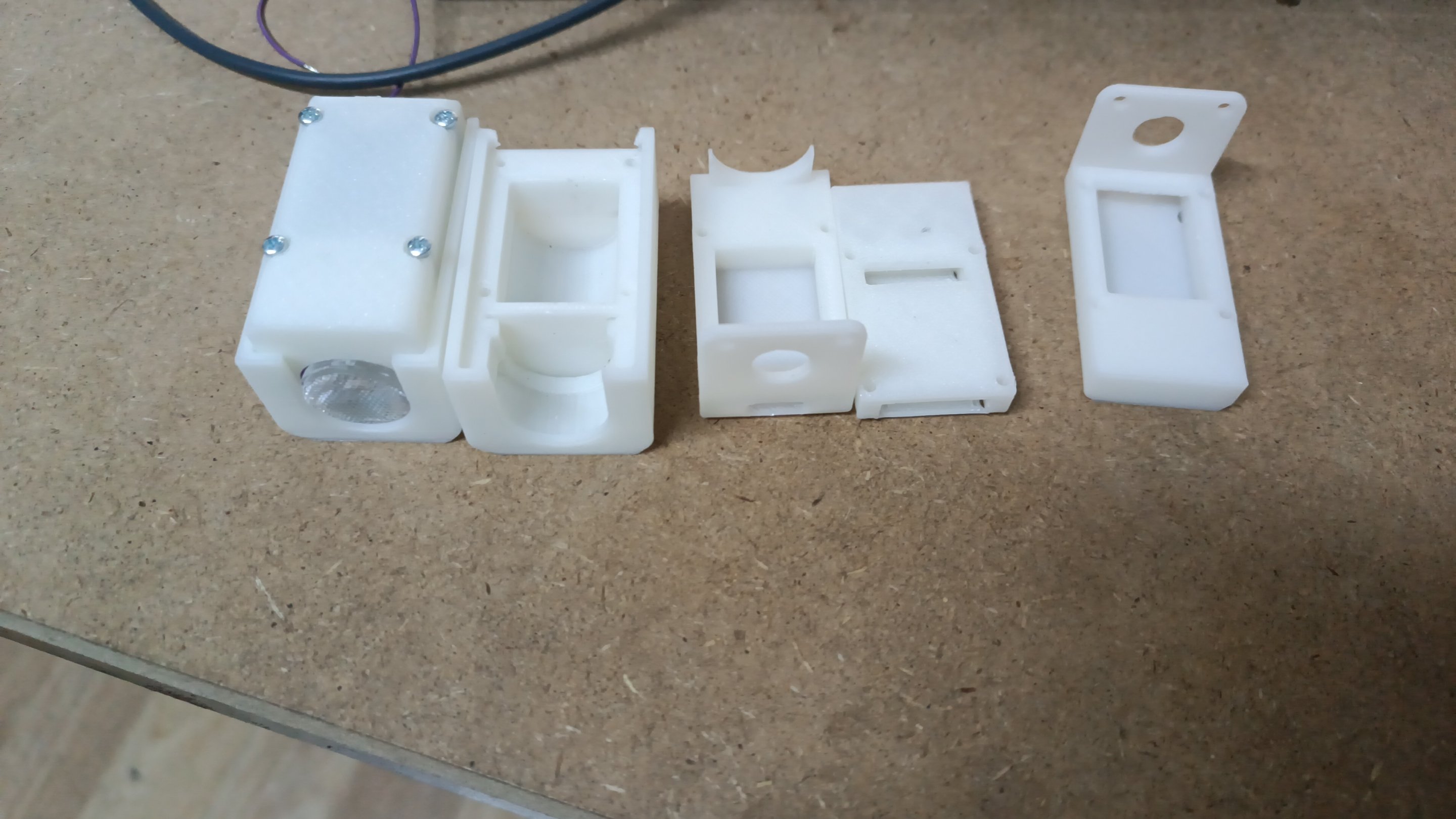

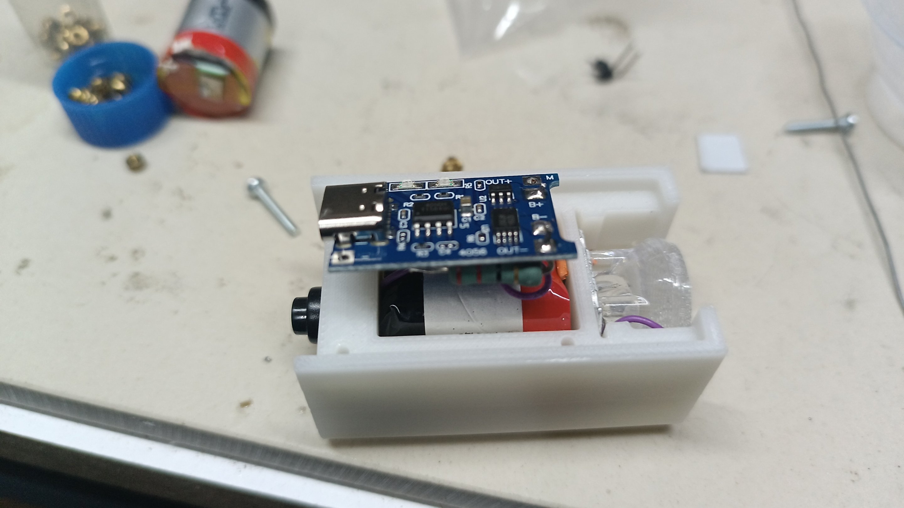

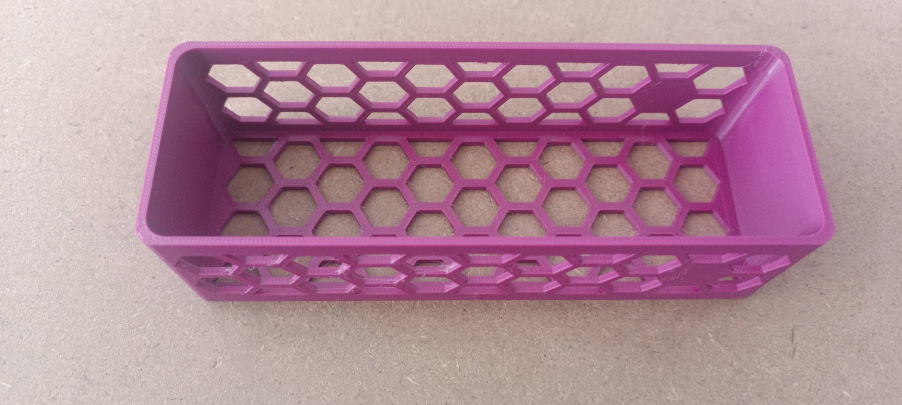

Esp32 ile çeşitli sensörleri okuyup mqtt üzerinden erişilebilen uygulamalar yapmıştım. Ama bu uygulamaların hiçbiri sürekli çalışma testine girmemişti. Hepsi USB üzerinden beslenen deneme devreleriydi.
Prize takılacak bir kutu tasarladım. İçine esp32 + 5watt smps + neopixel LED ve sensörler yerleştirmeyi planlıyorum.
Çizimler henüz bitmedi. İlk baskı sonuçları bunlar. Daire şeklinde de basmayı planlıyorum.
Çizim dosyalarını STL ve solid olarak buraya yükleyeceğim.
bu tip bir deneme yapılacaksa pla/abs gibi malzemeler tehlikeli çünkü yanmaz değiller. kolay erir ve alev alır, deneme aşamasında her tür terslik çıkabilir uzun süre yalnız bırakmamak lazım.

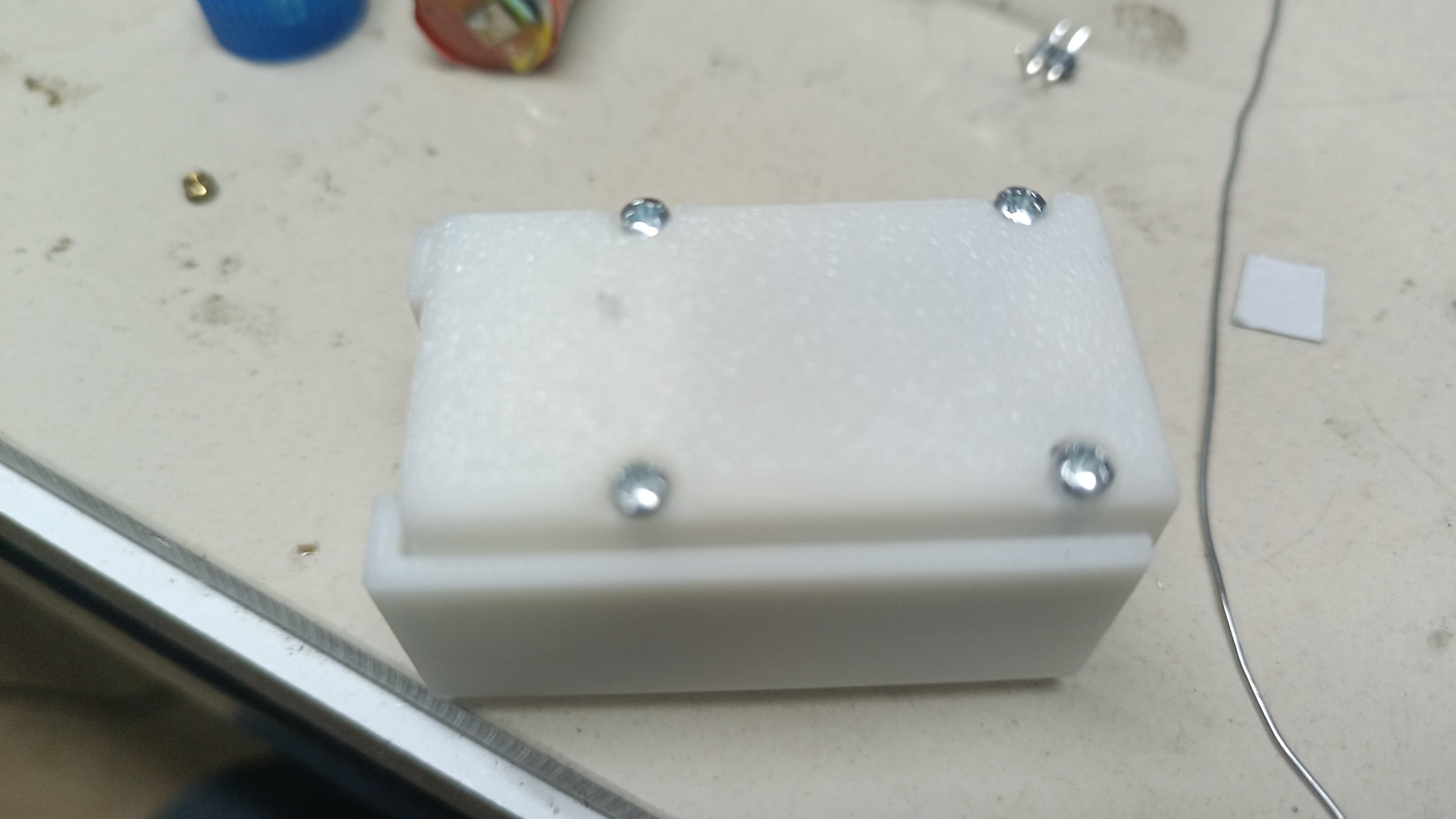

Bu da dairesel deneme. Henüz çizim bitmedi.

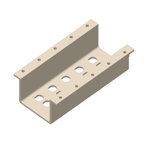

Çizimler burada.
3MF uzantılı olanlar STL çizimleri, Diğer dosyalar ise Solid çizimleri.
Bağlantı yerlerinde 2.5mm prpinç insert kullandım. Bu yüzden insert çakılması için 4mm boşluk var. Bağlantılar seyrek diş vidaya döndürülebilir.
Çizimler henüz tam anlamıyla bitmedi. Bitince final versiyonu da eklerim.
