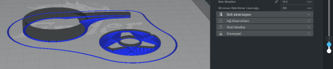

Deneme amaçlı bir makara tasarladım ve basmak istedim bugün:
Bunu bu şekilde dilimledim ve sonra da yazıcıya verdim. Ama yazıcı her üç bileşeni sırayla basmaya başladı. Bu tabi istediğim şey değildi, çünkü yazıcı kafası, ikinci parçayı basarken bitmiş olan ilk parçaya çarpabilir.
Ben de katı modelleme programında her üç parçayı "assembly boolean" denen bir işlem ile birleştirdim ve onu TEK PARÇA imiş gibi tanımladım. Sonra da bu şekilde dilimleyiciye verdim. Şimdi her üç parçayı da aynı anda, katman katman basıyor.
Eğer ikinci parçayı basarken birincisine çarpma riski yoksa sırayla da bastırılabilir aslında. Ama bunu değerlendirmek için mental enerji harcamaya gerek yok bence. Bir de öncelikle her parça için ilk katmanın başarılı bir şekilde yapıştığını daha ilk başta görmek iyi oluyor. Yoksa ilk parçayı iki saatte basar, sonra ikinci parçaya başlayınca ilk katmanın iyi yapışmadığını görürsün ve iki saat de boşa gitmiş olur.
Simplify3D'da karşılıklarını bilmiyorum ama senin ayarlarında bir hata var. Simplify3D'da birden fazla baskıyı aynı anda sorunsuz bastığını biliyorum. Cura için ben farklı parçaları tek seferde bastırdığımda her katmanda sırası gelen parçayı basıyor, yani tek parçaymış gibi davranıyor.
Mavi alanlar ilk katman:
Yapıştırma için sadece farklı nesneler değil bazen ufak destekler için de kullanışlı olan bir ayar var Cura'da, aşağıdaki fotolarda sağda göreceğin "Yapı Levhası Yapıştırması" menüsünde Yapı levha türünü Etek yaparsan etrafına, Kenar yaparsan malzeme civarına ve Radye yaparsan yaparsan ilk katmanı olduğu gibi ızgara şeklinde basıyor. Böylelikle ayrı ya da küçük parçaların filan yapışma sorunu ortadan kalkıyor.
