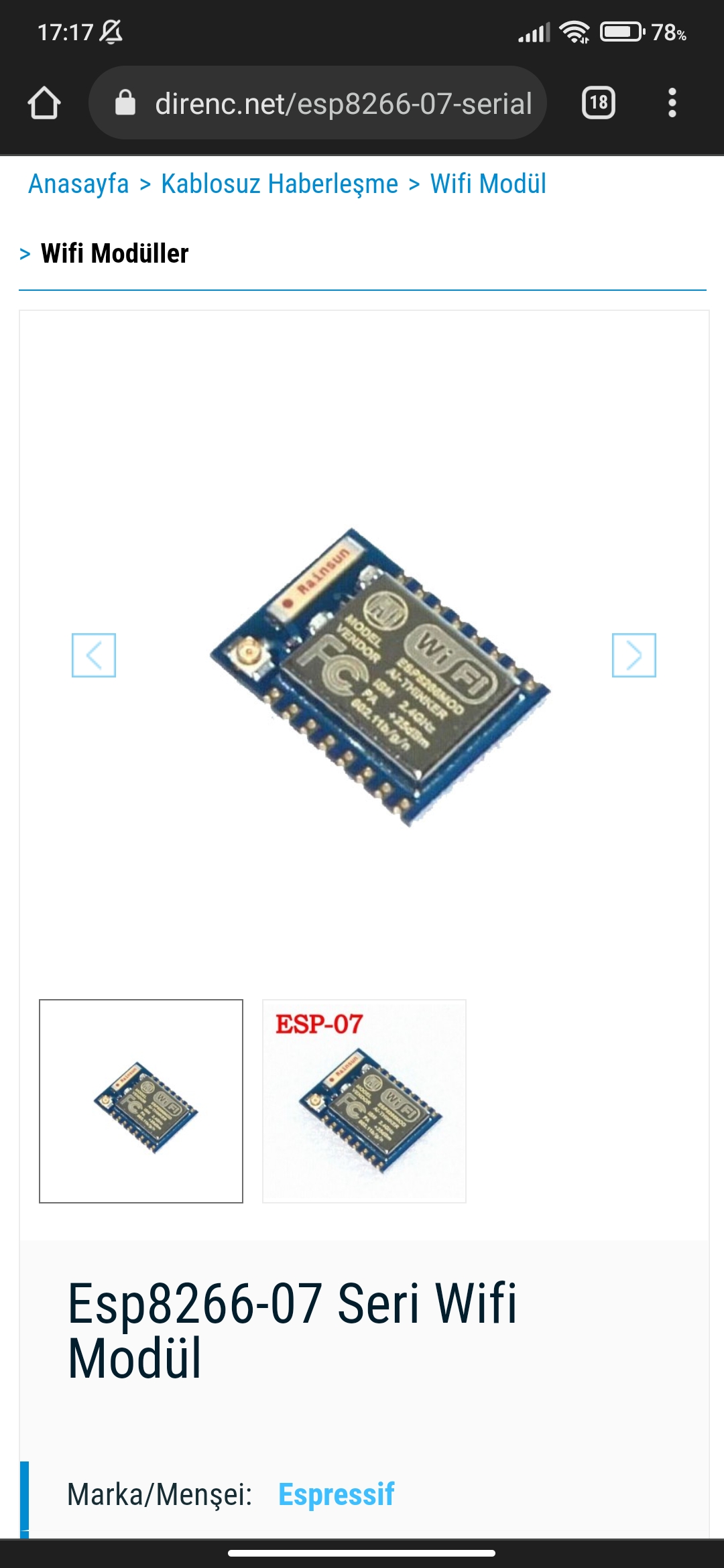

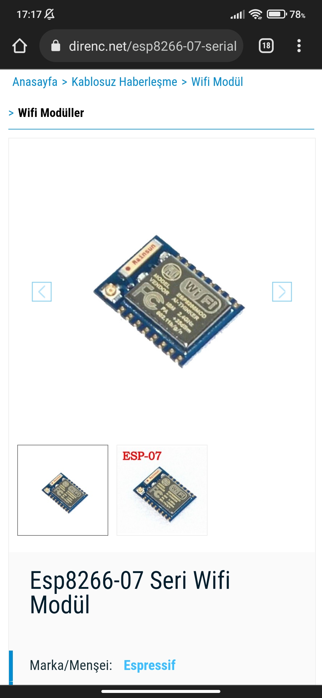

esp01(8266)
AI_THINKER_1.64.bin ile kullanıp tx-rx(uart)kullanarak hallederiz hem fiyat hem boyut olarak uygun 8pini var sadece
esp01(8266)
Heh tamam bu iş görür işte. Hem ucuz hem de küçük. Bundan bir tane alayım. Zamanı gelince kodlarız.
Bir de bunu anakart üzerine monte etsek etraftaki komponentlerin oluşturduğu manyetik alandan filan etkilenir mi acaba?
bunu 1 akım trafosu 2 röle olan devrede kullanıyordum sapıtmıyordu
Ben modemle iletişim kurmayacağım. Cihaz ile pc arasında olacak bağlantı. Bu ikisinin arası taş çatlasın 2m olur. O yüzden anten gereksiz olur. Ama fiyat farkı yoksa ekstra özellik göz çıkarmaz. Fiyatına bakar değerlendiririm.
onu 01 ile yapabilir miyiz bilmiyorum abi
