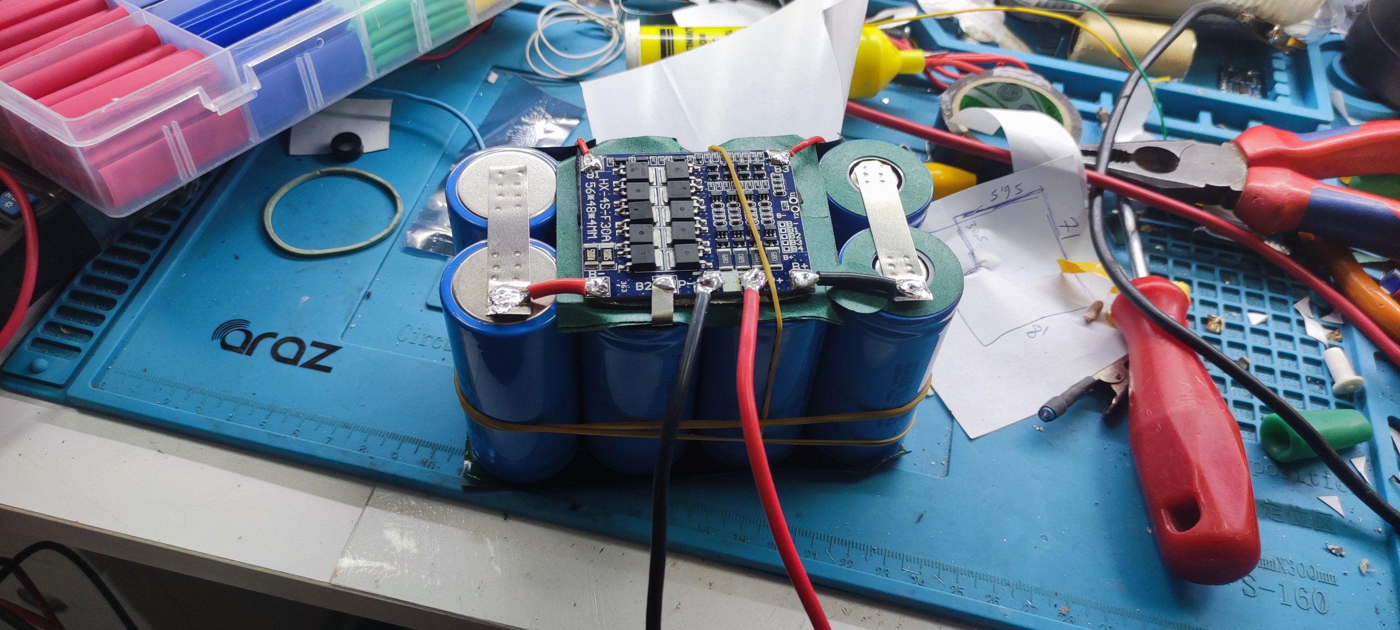

Arkadaşlar. 4S korumalı ve balanslı BMS devresine 2 parelel 4 seri 3500 mAh 3C pil grubu bağladım. Pilin şarj akımının kendi üzerinde yazan akımın %10 ila % 30 arasında (350 mAh ile 1050 mAh arasında) bir akımla şarj edilmesi gerekir deniyor. Bu her pile göre farklılık gösterir mi? Balanslı BMS şarj akımını kontrol ediyor mu, ediyorsa pilin yapısını nasıl biliyor, etmiyorsa dışarıdan biz mi kontrol etmemiz gerekir. Yukarıda yazdıklarım yanlışsa bu batarya grubunu kaç volt ve kaç amperle şarj etmeliyim. Ayrıca 3500 mAh pili maksimum kaç amperle sağlıklı olarak şarj edebilirm. Cevaplarsanız çok memnun olurum.

Cevap için teşekkür ederim. Elimde bulunan ayarlı adaptörle 4S batarya grubunu 1 amper civarı şarj ediyorum. Akım ayarlı olmadığı için voltajı manuel olarak yükseltmem gerekiyor. 16.8 V verdiğim zaman akım 2.5-3 amperi buluyor. Sormak istediğim BMS devresi akım kontrolü yapıyor deniyor ama şarj akımını gerçekten kontrol ediyor mu? Değilse Akım ve voltaj ayarlı bir kart alacağım. Diğer konu
linkindeki gösterge sıhhatli çalışır mı? Batarya grubunun gerçek durumunu net olark öğrenebilir miyim?
Şarj akımı : 2 parelel 4S BMS batarya gurubunu 1.5 amper ile şarj etmem doğru olur mu? Okuduklarımdan BMS devresinin pilleri seri şarj ettğini çıkardım. Parelel piller akımı paylaşacağı için pillerden herbiri 750 mA ile şarj olacağını düşünüyorum. Sonraki zamanlarda bu durum sıkıntı çıkarır mı? Teşekkürler.
Genel olarak pil kapasitesi /2 = şarj akımı mantığı ile hareket edilir piyasada. 3500mAh için 1750mA şarj akımı uygundur. Paralel durumda 3,5A besleme akımı gereklidir.
Pillerin data sheetlerinden doğru bilgiye ulaşılabilir. BMS Besleme devresinin akım değerinin büyük olması problem değil küçük olması problemdir.
