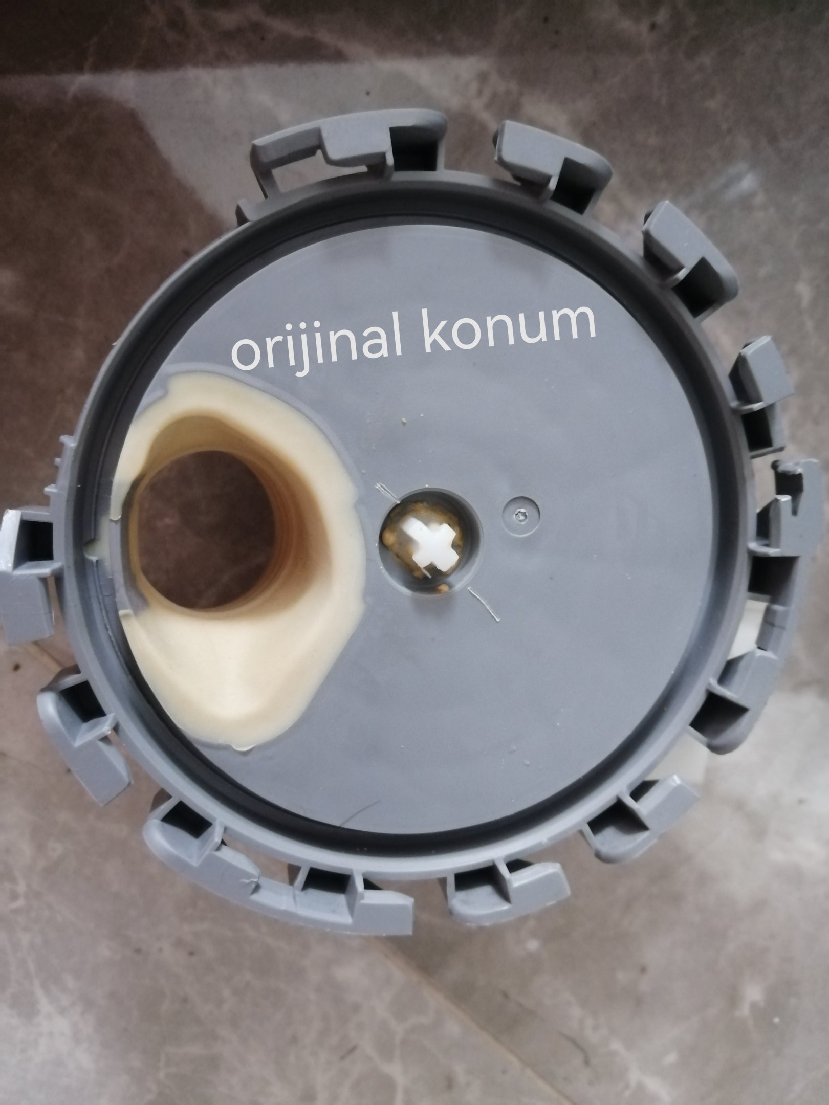

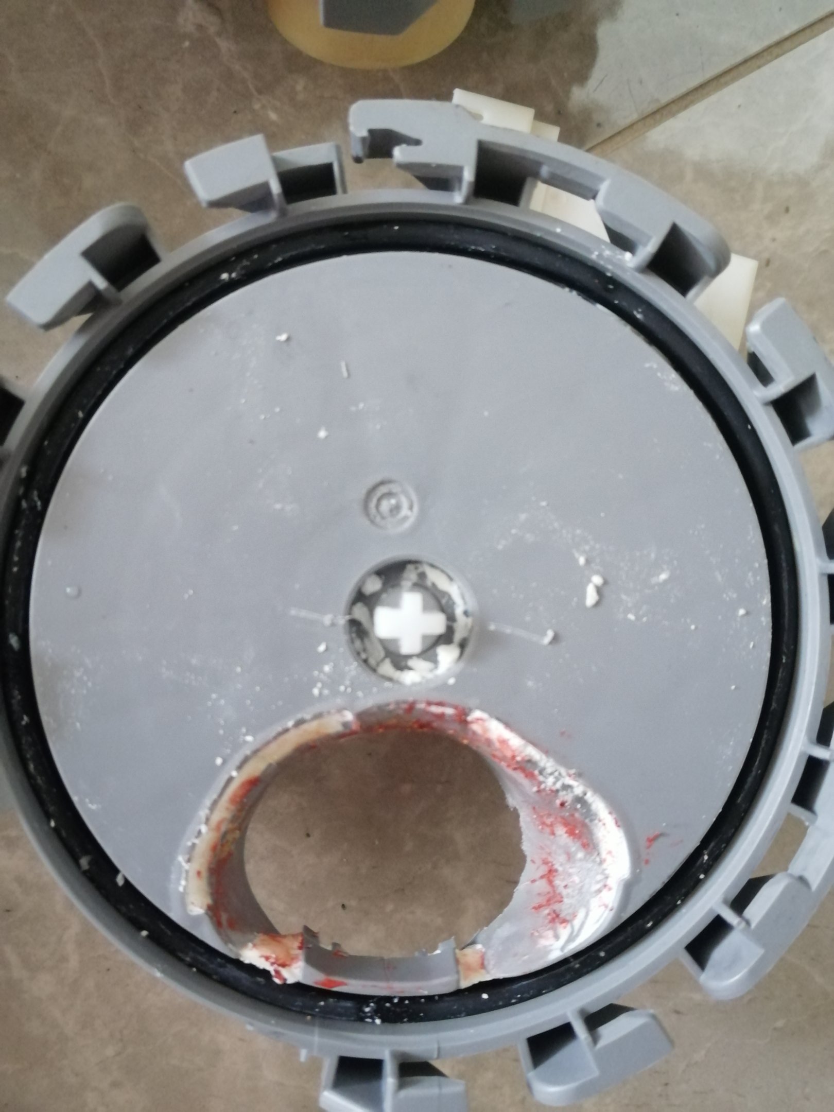

Sonra arızalı malzemeye ulaştım.
Metal üzerine Flex pcb ile rezistans yapmışlar. Üst tarafta çentiğin altında kararmış bir bölüm var. Oradan rezistans küflenip açık devre olmuş.

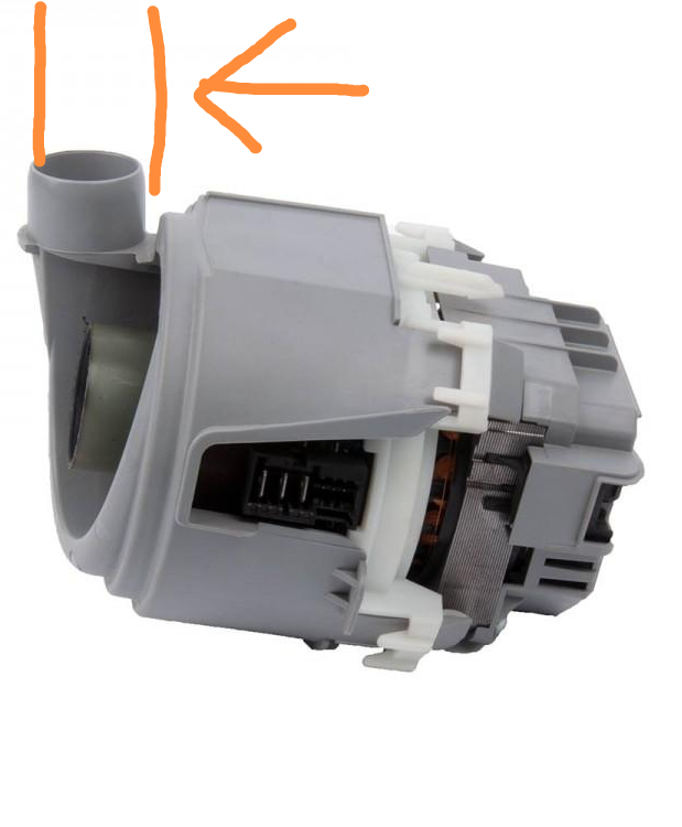

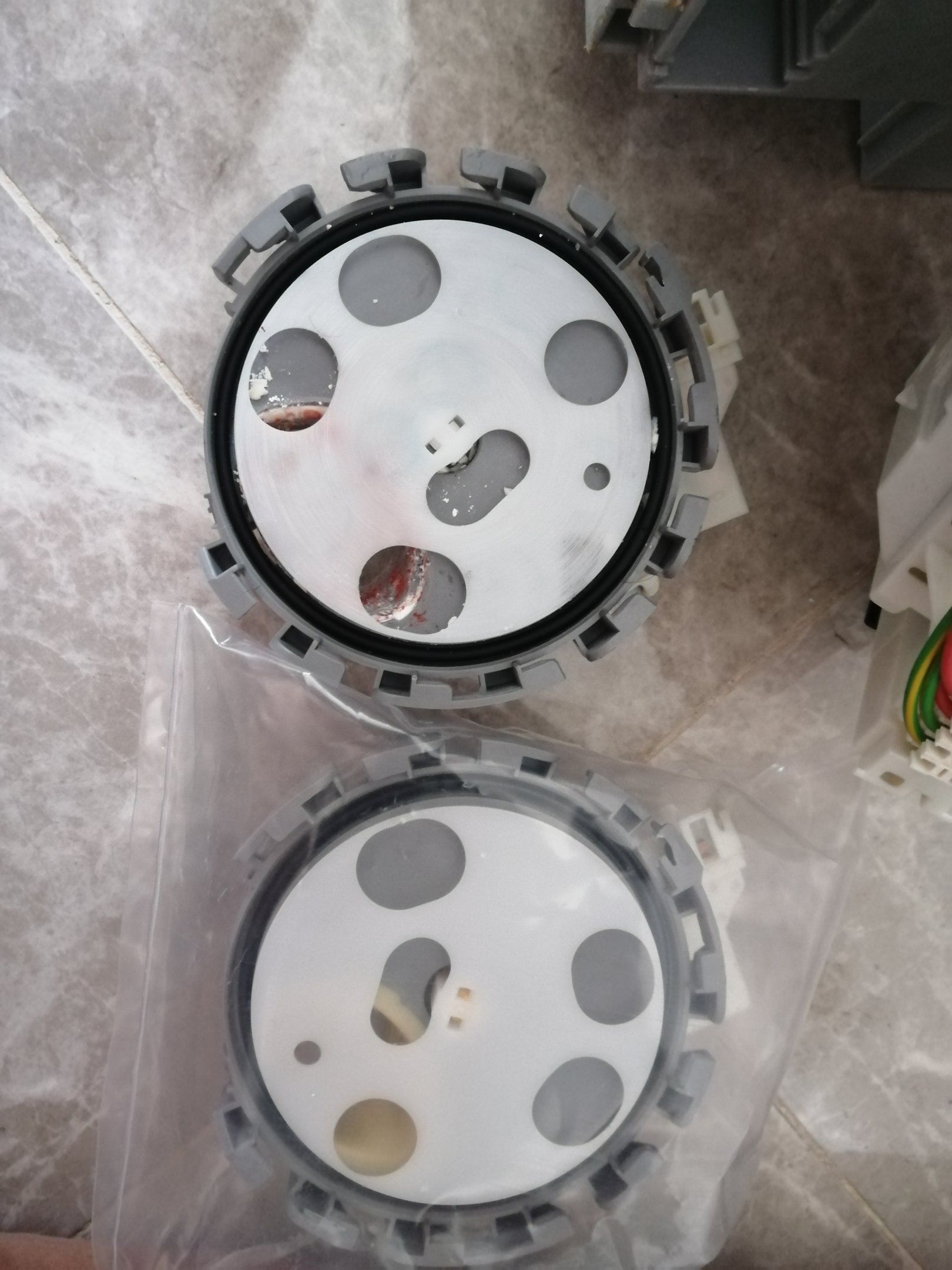

Rezistans olarak tek satılmıyormuş. N11 yada benzeri yerlerde "Made in China" yazan rezistanslar buldum ama güvenemedim. Bazılarında tamir görmüş, 6 ay agarantili yazıyordu. Ben de BOSCH servisten motor ve ısıtıcı grubunu aldım. Nasip olursa bugün takıp makineyi ayağa kaldıracağım.
1850₺. Orjinal motor.
Motor 3 Faz 100V AC 150Hz.
Kart üzerinde inverter devre var sanırım.
Motor değiştirdim. Sonuçta makine hayata döndü.
