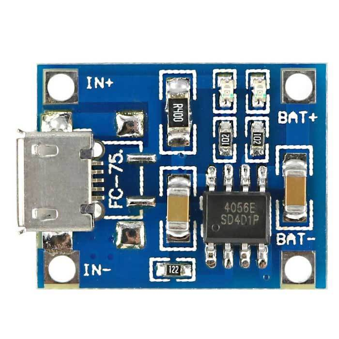

TP4056 bms yeterli,
telefon şarj cihazıyla eksilen enerji 2-3 saatte pillere tam şarj dolum yapıyor

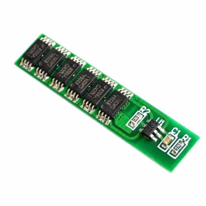

Pilleri alıp süpürgeyi kullanmaya karar verdim. Her zamanki gibi kenarda tamir edilmeyi çok bekledi, neyse.
Planım 2 tane paralel aspilsan 18650 kullanmak.
Şarj modülü olarak da BMS olmayan TP4056 ile 1S 15A BMS beraber kullanmak.
1S 15A BMS 2 tane 18650 pili paralel olarak kontrol edecek (olduğu kadar artık). Diğer modül de zaten şarj işini sağlayacak.
Motoru test ettim eski çalışma voltajı muhtemelen 3.6 volt idi ama ben 4.2V kadar denedim.
Benim korad 4.2V 5.1A ayarda motoru çalıştırsa da motor max akım olan 5.1A çekip voltajı da 1.8V seviyelerine düşürüyor.
O sebeple garanti olsun diyerekten 15A BMS alıyorum pek bir fiyat farkı yok zaten diğer modelleriyle.

Süpürgelerinin pillerini değiştirenler BMS olarak ne yaptınız danışmak istedim.
Motorun yüksek akım istemesi normal.
Benimkinde 2 paralel 18650 var. Tek pil yeterli gelmiyor.
BMS kullanmadım.

Merhabalar BMS tanım olarak ne oluyor öğrenebilir miyim?
Ben de hala çok hücreli olan gelişmiş modellerini tam olarak bilmesem de kısaca şunları yapıyor:
Her bir hücre için:
  • Max pilden çekilebilecek akımı kontrol ediyor bu sayede kısa devreye karşı da pili koruyor.
  • Max şarj voltajını kontrol ediyor. Örneğin 4.2V sonrası şarja devam edilmesini engelliyor.
  • Min deşarj voltajını kontrol ediyor. Örneğin siz kullanıyorsunuz pili BMS olmasa pili sıfırlayabilirsiniz ama 3V altına inmesini engelliyor.
Bir de 2S, 3S vb. çoklu pil paketlerinde her bir hücrenin voltajının eşit şekilde deşarj olmasını sağlıyor.
Kimi BMS ler voltajı yüksek olan hücreyi devre üzerindeki bir direnç ile deşarj edip bütün hücreleri en düşük voltajlı hücreye eşitliyor.
Bazıları ise daha verimli ama pahalı olan modeller yüksek voltajlı hücrelerin şarjını diğer düşük voltajlı olanlara paylaştırıyor ve eşitliyor.
Bazı modeller NTC ile sıcaklık takibi de yapıyor. Çok ısınırsa pil elektriği kesiyor.
Veya çok daha karmaşık sistemlerde örneğin elektrikli araçlar piller çok soğuksa ve yüksek enerjiye ihtiyaç varsa sistem pilleri ısıtıyor.
