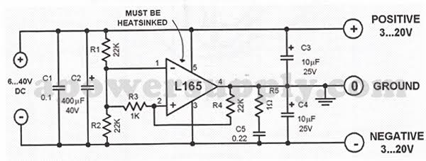

24 V DC yi +12V, - 12V ve GND ye dönüştüren bir entegre var aşağıda.
Toplam 5 bacağı var. Resimde kısa olan 2 ve 4 numaralı bacaklar 24V giriş, 1, 3 ve 5 numaralı bacaklar GND (virtual), -12V ve +12V.
Entegre kısa devre nedeniyle yandı. Değiştirmem lazım ancak üzeri lazerle traşlandığı için ne olduğunu bulamadım.
Tanıyan varsa ya da muadilini bilen varsa yazabilirse sevinirim.
TLE2426 olamaz, öyle bir kılıfı yok. Düz lineer regülatör olabilir. Audio amp olabilir. Power op amp olabilir.
Regülatör çevresinde bobin var mı?
Göremedim ama arkasında veya görünmeyen yerinde?
Yerine L165 kullanılabilir uyarlanabilir

L165
25389 eklentisine bak
olabilir
Direkt yerine montaj yapılamaz.
@ozkarah abinin tarif ettiğine göre 2-4V giriş voltajı L165 entegresinde ise 4 numara çıkış diyor.
Fakat L165 18V MAX çalışma voltajına sahip 24V çok riski bölgede yer alıyor.
Teşekkürler, sipariş geldi ve TDA2050 takınca devre çalıştı. Muhtemelen LM1875'i taksam da aynı sonucu alacaktım.
Devre aslınca bir VI tracer devresi. Alixepress'ten almıştım. Gayet güzel bir cihaz. Otomatik değişen 2 kanalı ve 4 farklı frekans seçeneği var ancak test voltajı saçma bir şeklide p2p 10V ile sınırlı. Öyle olunca zener/tvs diyot ölçümleri sıkıntı oluyor
Devreyi inceleyip revize ederek test voltajını yükseltmeye çalıştım. Tüm ICler lazerle kazınmış. O yüzden biraz uğraştırdı. Ancak, test ederken bağladığım 24V güç kaynağının topraktan zole olmadığını farketmeyip osiloskop probunun toprak krokodilini devreye değdirince bu IC patladı.
Patlayan IC yerine TDA2050 taktıktan sonra artık devre eskisi gibi çalışıyor ve test voltajını bir takım revizeler sayesinde p2p 30V'a çıkartabiliyorum. Bu zaten op-ampların, 5V regülatörünün ve sinyal üreten IC'nin sınır değeri. Ancak şimdi de sanırım analog switch entegresine takıldım. Onu da 5V ile beslemişler ve bu yüzden çıkış yine limitleniyor. Tahminen 15V ile besleyebileceğim bir muadil buldum sipariş verdim, bakalım tutacak mı? :) Tutarsa p2p 24- 30V ile komponent test edebilmeyi umuyorum.
