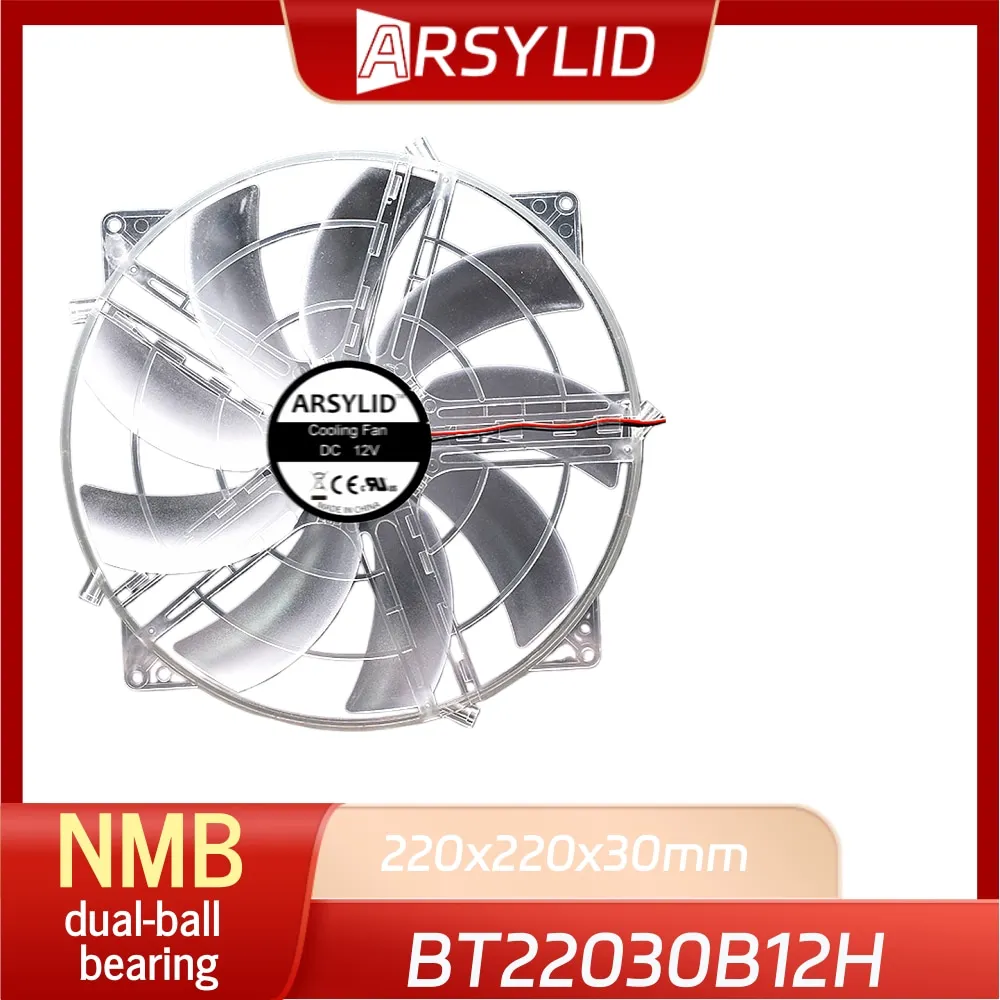

çok ses yapıyor bunlar. Ben onun yerine atolyeyye en büyüklerinden şeffaf 12v büyük taktım. baya sessiz. İşe yarıyor. 220 olan ısınıyor, ses yapıyor vs.. Sıkıntı.
Şunun 30cm'i filan bendeki. Marka değil. Şu eski cam kasa pc'lerden çıkanlardan..
