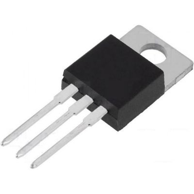

Kullanmış olduğum güç kaynağının mosfetini güncellemek isterken istenmeyen sorunlarla karşılaştım N11 üzerinden aldığım ırf3205 mosfeti cihaz üzerindeki mosfetlerle değiştirdim sonra olanlar oldu cihazın voltaj çıkışı dalgalı hale geldi sonrası çorap söküğü B628 converter kısa devre oldu ondan sonrası karanlık. Taktığım mosfetler çakma çıktı anlaşılan .Arızalı belirlediğim ve şüphelendiklerini değiştirdim fakat çıkıştan voltaj alamıyorum

Ekrandaki gibi güç çıkışı sadece 50ma yakın akım var gib.Yeni taktığım mosfetin Rds değeri daha iyi id Birde maksimum akı. Olarak yüksekti değiştirdim sağlam cihaz bu hale geldi .

Bence ilk önce cihazin değişim yaptığınız mosfetin resmini ekleyin bu mosfetin lehim yaptığınız bacaklarının alttan üstten resimlerini ekleyin bakalim.
Belki sökerken yollara zarar vermiş olabilirsiniz. Yollar sağlam ise eski mosfeti takip deneyin.

Eski mosfet takılı şuan yeni taktığım multimetre ile sağlam görünüyor ama elimdeki empedans test cihazı ile ölçüm yaptığımda diyot eğrisinde yamulma var sızıntı var mosfette. Eskisinde hiçbir anormallik yok. Cihazın üzerinde tl594 var sağlam kısa devre yok üzerinde onun yerinde tl 494 taktım değişen bir durum yok sadece canımı sıkan bir durum var. Üzerinde T4 yazan bir smd diyot yanın da parelel duran 10ohmlık direnç tenmidir nedir devre üzerinde kısa devre görünüyor devre dışında sağlam anlamadım .

Cihazın üzerinde STM32F103CBT6 Mcu var . Kendi mosfeti sağlamdı . Dii. net benim için şüpheli adetli aldığım Viper12A enteğreleri fare çıktı. Ücret iadesi aldım YouTube üzerinde mosfetlrle ilgi sorun yaşayanlarda vardı Özdisan tercihim artık.

Yerine taktığınız mosfet ırf3205. Orjinali ne idi?
