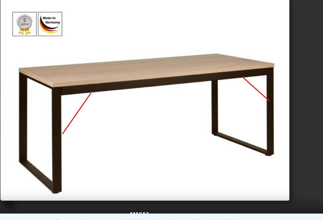

Resimde görülen masanın da ayakları var..

Bu masanın bir de ayakları birleştirilmişi var. Fiyatı da aynı. acaba bundan mı alsam? Daha sağlam olur.

Birleşik ayaklı bana şöyle mantıklı geldi: Ben bu masayı alsam, altına, arka tarafa raflar montelerim. Sık kullanılmayan şeyleri orada saklarım. Fazla raftan kimse zarar görmemiştir ...
Ayaklar arasında bağlantı olması masanın sağlamlığı yada yük taşımasına katkısı yok ama masanın titremesini azaltıyor. Hatta masa ayağı ile masanın uzun kenarı arasına çağraz bağlantı olsa masa daha rijit hale geliyor.

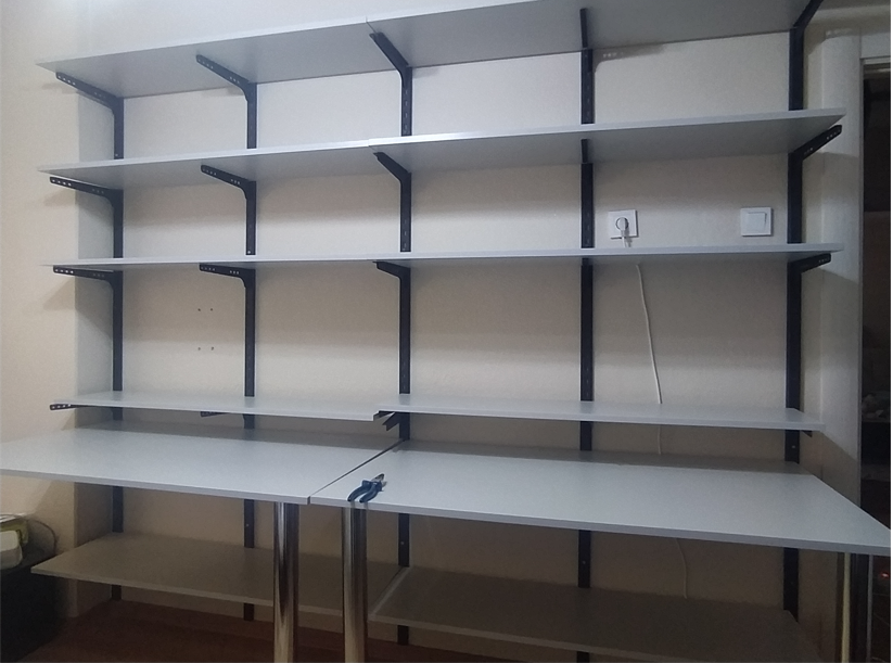

Bazı raf tutucular tam oturmamış alt taraftan.
Delerken iyi ayarlamak lazım duvar raylarını. Hesabı iyi yapmak lazım.
Bende bu günlerde 4 adet duvar rayı monte edeceğim.
Her türlü taktik kabul edilir.
Bu fotoğrafı raftutucuları öylesine takıp rafları vidalamadan alel acele çekmiştim. Herhangi bir sorunu yok. Rayları takarken iyi ölçü almak lazım...
Tek bir raydaki hizasızlık bile hafif yukarı veya aşağı oldumu bile bütün rafları aynı şekilde etkiliyor.
Dediğin gibi çok iyi ayarlamak lazım.
Ben rayları monte ederken önce ilk ve son rayı düzgünce ölçüp delik delerek monte edeceğim.
Üzerine bir adet raf takacağım.
Sonra arada kalan rayları da raf tutucularını rafın altına dayayarak delik işaretleme ve delme işlemlerini yapacağım.
Bu şekilde yaparak raf tutucuları ile rafların altında boşluk kalmamasını ve tüm raf tutucularının eşit olarak raflara alttan yapışmasını planlıyorum.
Galiba en mantıklısı bu.
