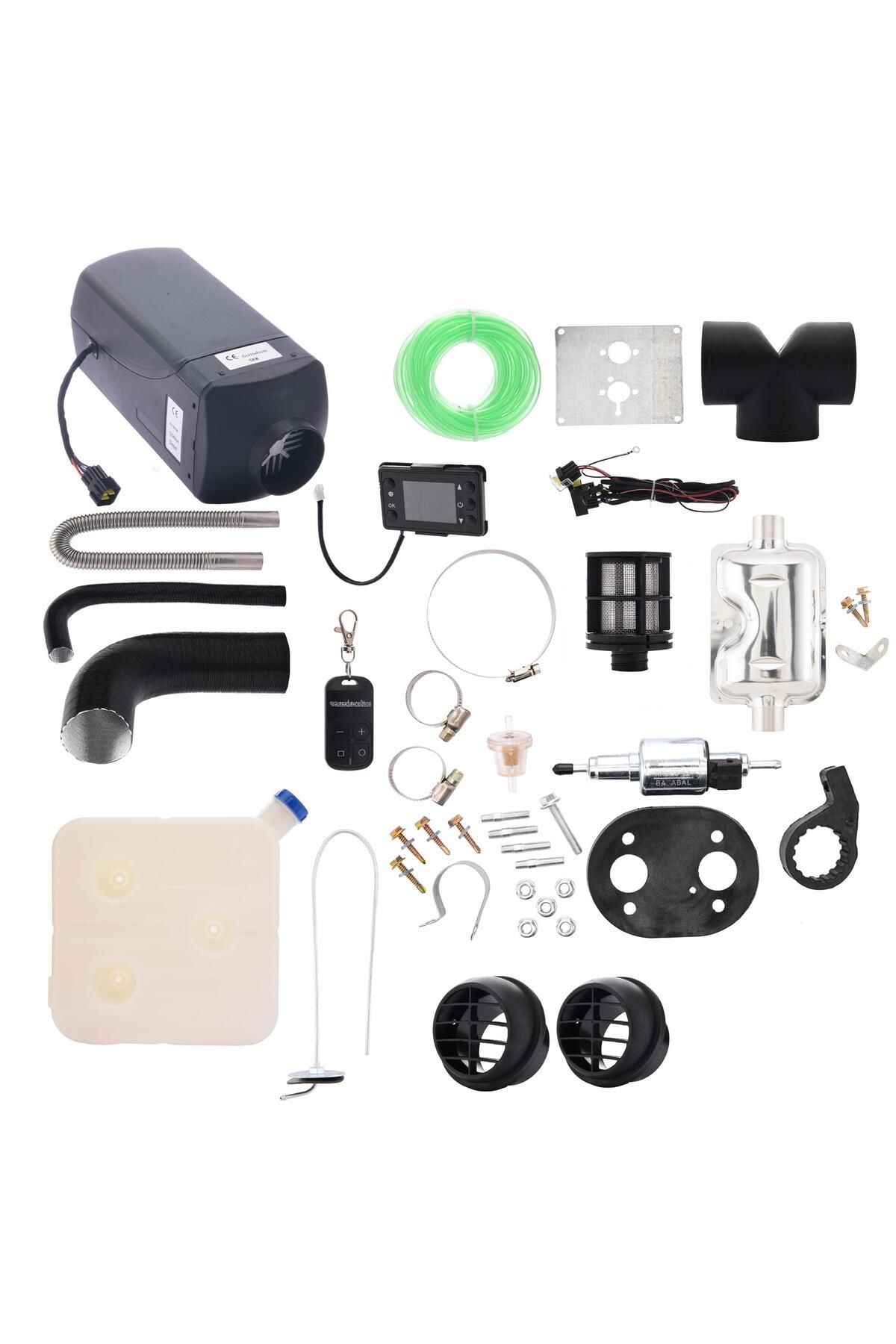

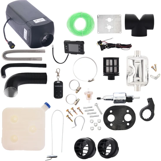

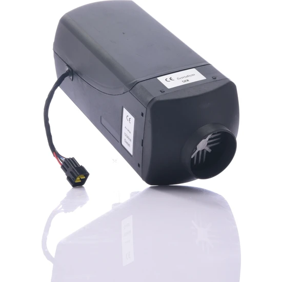

Burayı ısıtmak için fanlı ısıtıcı çözümü ararken Webasto aklıma geldi. Kamyon, TIR, Karavan gibi taşıtlarda can kurtarıcı olduğunu biliyorum. Mazotla çalışıyor. Dışardan hava alma ve eksoz tertibatı var. İçeriye koku vermiyor ve içerdeki havayı kullanmıyor.
4000TL civarında fiyatı var.
Aşağıya birkaç tane link bırakıyorum. sizin ortam ısıtma yada Webasto kunusunda tecrübe / fikriniz nedir? Boşuna mı almış olurum yada alternatif ne kullanabilirim.

Isıtma gücü makinenin hacmine göre çok iyi bunların verimliliği de iyi. Sabit bir yerde kullanmak için ekonomik çözüm olmaz ama mobilde alternatifi yok tabii.
Alacaksanız tamiratını ve bakımları da yapan, aynı zamanda parça da satan bir oto elektrikçiden alın, yedek parça ve bakım işlerinde işiniz kolaylaşır. Her yıl bakım isterler belki kendiniz de halledebilirsiniz, karbonizasyonu pürmüzle vb temizleyebilirsiniz belki. gürültülüdürler. Elektrikli araba üretenlerin bunları kullanmamasını garipsiyorum. Pille arabayı ısıtmak nedir ya! Ama 0 emisyon martavalıyla tavlamak zorundalar insanları...
