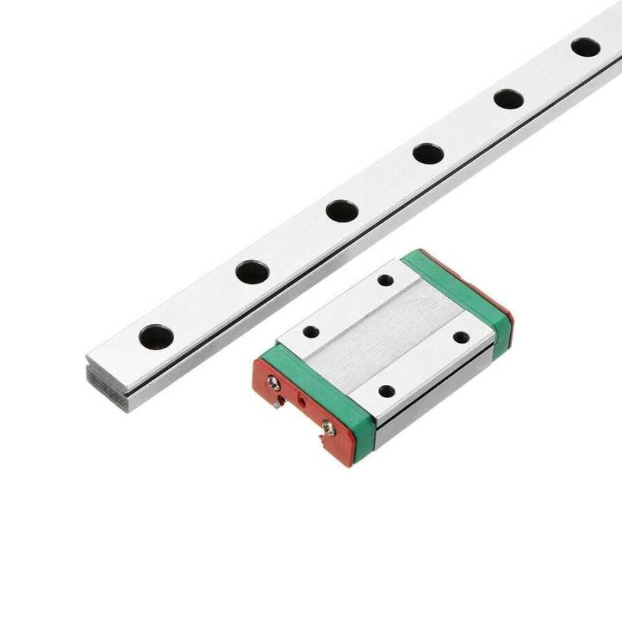

Fotodaki gibi ray ve arabam var. Arabayi parmagimla iteledigimde cok tatli ilerliyor fakat bir bolgeye geldiginde sikisiyor o kismi gecince tekrar tatli ilerleme oluyor.
Takilma olan yere baktigimda herhangi bir kir leke toz vs goremiyorum. Tiner vs ile temizlik ardindan da sorun gitmedi.
Ince bir zimparayi ray uzerindeki bilyanin gezindigi yuvaya sokup tatli bir zimpara islemi yaptigimda sorun gitti.
Ancak yaptigim bu islem zimparalanmamasi gereken yerlerde de asinmaya neden oldugu icin boslugu da artirmistir.
Sizler bu tur sorunlara nasil cozum getiriyorsunuz?
Eger blok ve ray kaliteli markaysa (hiwin, rexroth thk vb) iade edin ve yenisini isteyin (ki buyuk ihtimalle degildir), fakat eger cin maliysa benim tecrubemce kalitesiz cin mali lineer raylarin cogunda bu sorun var hatta cok iyi bir cin mali ray almamissaniz blogun icindeki bilyalarin toleranslari o kadar kotu ki bazi bilyalar Z2 preload boyutundayken bazilari preloadsiz boyutta oluyor, ayrica ayni kalitede lineer raylarin kesim yapilirken yag altinda kesim yapilmadigi icin uclarinin buruk oldugunu komparatorle olctugunuzde gorursunuz, yani aslinda cok hassas bir iste kullanilmayacaksa cok hafif zimpara atilabilir, fakat ben bu tur sorunlari umursamiyorum, 100 saatlik aktif kullanimdan sonra orasi tatli noktaya donuyor asina asina cunku.
