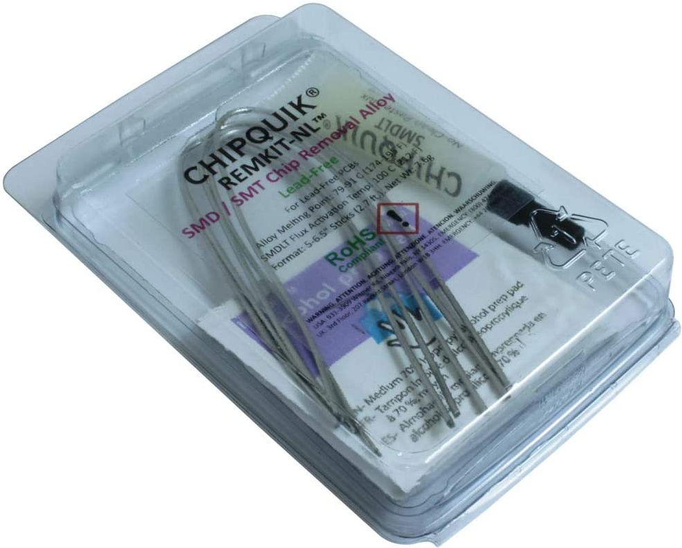

Chip Quik eşdeğeri düşük sıcaklıkta eriyen lehim
taydin
Timur Aydın
24 Şubat 2018
25,210
Aşağıdaki ürün, hassas komponentlerin kartlardan zarar görmeden sökülmesinde kullanılıyor.
Bunun eşdeğerini Türkiye'de bulabileceğim bir yer bilen var mı? Düşük sıcaklıkta eriyen lehim diye aratınca üretimde kullanılan krem lehimlerden başka birşey çıkmıyor.
Nerede satılıyor bilmiyorum ben de bir ara bakmıştım ama aliexpress dışında bulamadım. Normal lehime biraz bizmut ekleyince oluyor. Ama o bizmutlu lehimin söküm sonrası iyi temizlenmesi lazımmış, yoksa sonraki lehim uzun ömürlü olmuyormuş.
18814 eklentisine bak
Bu bayağı düşükmüş 100 derce falan diyor. Bildiğim kadarıyla bizmutlu olanlar ve diğer düşük sıcaklıkta eriyen türevleri bu kadar düşük sıcaklıkta erimiyor. Alaşımını bilsek ona göre bakardık ama gördüğüm kadarıyla onu da belirtmemişler.
Sadece düşük sıcaklıkta erime değil bunun numarası. Bir kere eriyince uzun süre eriyik kalıyor. Böylece çipin etrafını dönüyorsun ve tüm bacakları erimiş olarak kaplıyor.
Abi o ne ya manda tereyağı gibi :) Hem eriyor hem de hemen donmuyor. Kursun free lehimleri duydum ama hiç kullanmak nasip olmadı. Sağlık açısından da kullanım açısından da büyük ihtimal daha cazip olması muhtemel .
