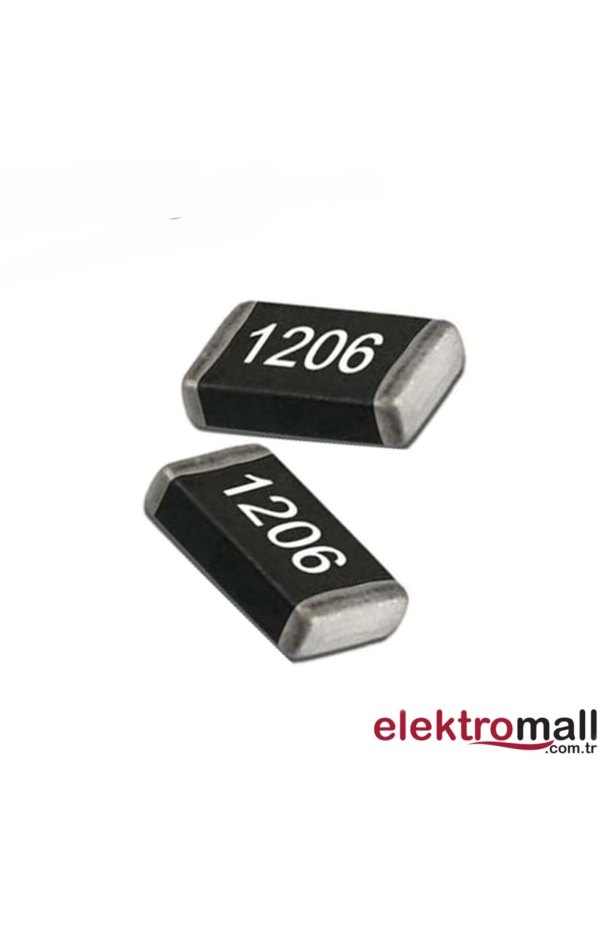

Direncin en ve boyunu tam ölçersen olması gereken paketi tespit edebiliriz. Benim gördüğüm kadarıyla o SMD 2010 paket. Şu uygun olur
Triyak da gene özdisan'da var
bendeki triyak bt136 değil galiba. Üzerinde farklı birşeyler yazıyor ama okuyamadım. Bu arada elimde sıfır bt136 var
o direnç şu mudur? Benimkinin üzerinde 1R00 yazıyordu

Direnç içinde illaki smd 1 Ω 1 Wattlık direnç olması gerekmiyor. (belki tek satmazlar) DIP malzeme de kullanabilirsiniz.
1N4148 smd bulursanız alın bulamazsanız DIP olanı kullanın.
