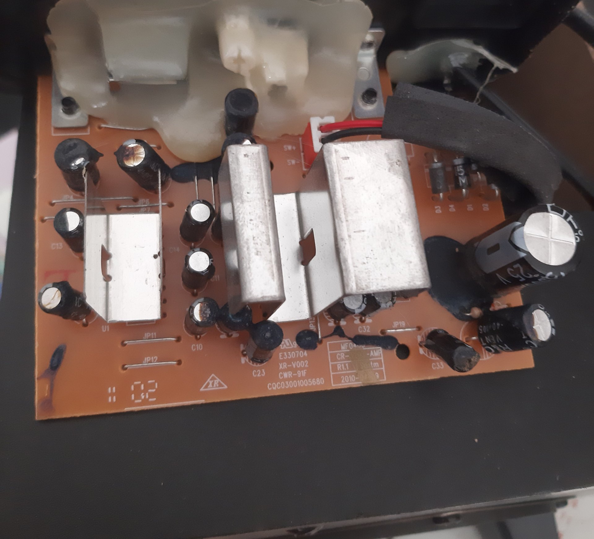

Kondansatörlerin üzerindeki sıvı kısadevre olmaması için dökülen bir sıvımı yoksa kondansatörler patladığı için ortaya çıkan bir sıvı mi? 10 yıldır kullanıyorum basda boğukluk meydana geldi birtürlü çözemedim.Hooparlörlerin tekinin ayarlı potun üstündeki küçük lamba sesi artırdıkca lamba kısılıyor ordan kaynaklanabilir mi bi yardımcı olun lütfen.
Kondansatörlerin üzerindeki sıvı kısadevre olmaması için dökülen bir sıvımı yoksa kondansatörler patladığı için ortaya çıkan bir sıvı mi? 10 yıldır kullanıyorum basda boğukluk meydana geldi birtürlü çözemedim.Hooparlörlerin tekinin ayarlı potun üstündeki küçük lamba sesi artırdıkca lamba kısılıyor ordan kaynaklanabilir mi bi yardımcı olun lütfen.15503 eklentisine bak
Buradan net bir şey söylemek mümkün değil. İyi görünmüyor. Yapıştırıcı kullanmamış olsalar akmış diyebiliriz ama şimdi ayırt edilmiyor resimden. Zaten 10yıl da kullanılmış. Bence kondansatörleri komple değiştir. Özdisan dan nispeten kaliteli kondansatör alabilirsin.
Herhangi bir ses uygulanmadan güç kaynağı çıkışındaki voltaj ne kadar? Köprü diyot çıkışındaki akım nedir? Bunların çok az olması lazım. Az değilse güç kaynağındaki filtre kondansatörü sızdırıyor olabilir.
