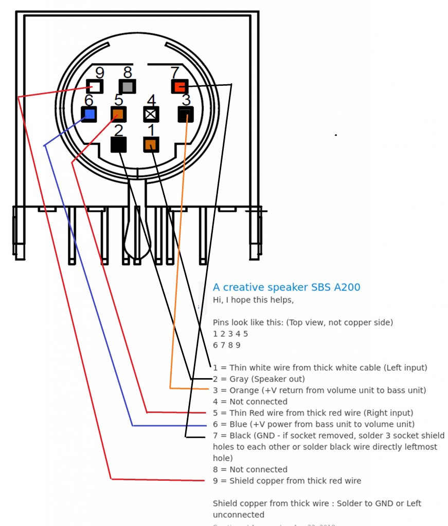

Creative A200( MF0355) 2+1 ses sistemi giriş bağlantısı
iki kanallı kırmızı ve sarı kablolardan dış kısımları boşta kaldı diğerlerini lehimledim. cihaz çalıştı çok kısık ve bol uğultu ve cızırtılı ses aldım.
Yazimi okumamissin. Dis kisimlari gnd ye baglayacaksin diye yazdim
Baglamazsan ugultulu ses gelir
Pardon hocam atlamışım o kısmı. hemen bağlantıyı yaptım ve cihaz bozmadan önceki hale geri döndü. şimdi bozma sebebime geleyim Bass, sağ sol kolona oranla biraz yüksek ve rahatsız edici. bu durumu yanlış bağlantıya bağlayıp tamir etmeye girişmiştim.
Aslinda bunu sana daha once soyleyecektim. Konuyu bize bildirmeden once ugrastin mi diye? Yanlis baglantida entegre bozulma ihtimali cok yuksek. Sadece bass da sorun varsa bas soketini cikar bassiz yoluna devam et. Eger illa bass da olsun diuorsan diger konuda entegre ismini verdim. Basi besleyen entegreyi degistirebilirsin
Iyi geceler kolay gelsin.
Cihaz bana gelince bu sorunla geldi hocam. ben az daha kurcalayacağım. bası biraz zayıflatabilirsem iyi olurdu. yardımlarınız için çok teşekkürler iyi geceler.
ÖNEMLİ NOT: Buradaki tartışmaları takip etmeden doğrudan bağlantı şekline bakmak için aşağıdaki konuya bakabilirsiniz
Ustalar merhabalar. Başlıkta modelini belirttiğim ses sisteminin 2 adet hoparlörü yok ve bir hoparlörünün çıkışından anfiye gelen soketi var. Bu soket de yok sadece anfi var. Aşağıdaki resimde var. Ben buna 2 adet hoparlör ekleyeceğim ama bu sokette bazı bağlantıları değiştirmem lazım. Bu modelle uğraşan var mı? Tecrübeleri paylaşırsa sevinirim.
