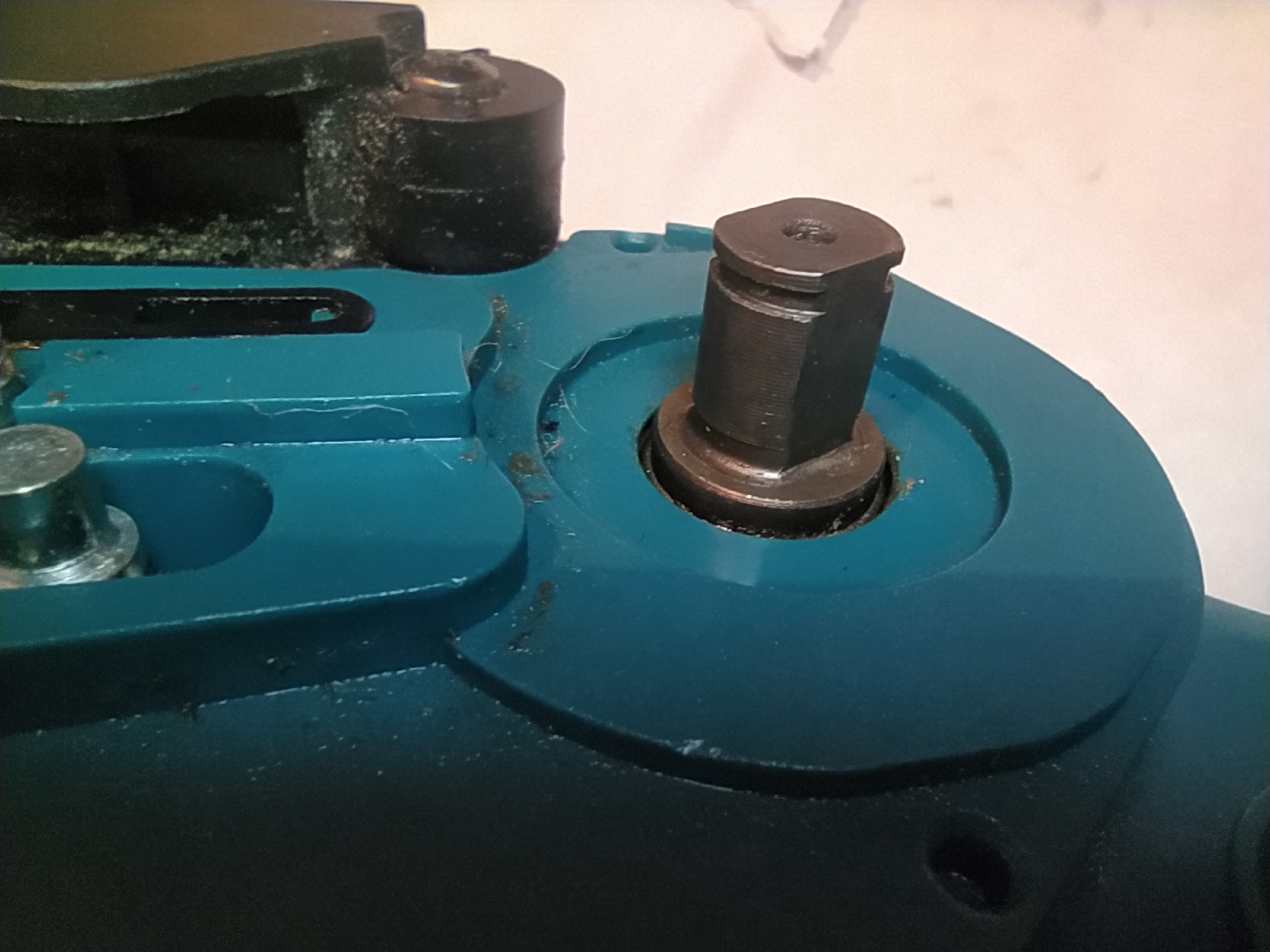

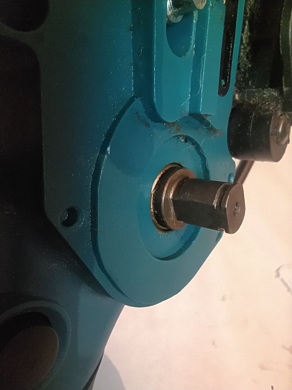

Merhabalar, testerin dişli kısmını yukarı kaldırdığımızda dişli sorunsuz dönüyor fakat müdahale edilmediğinde aşağı düşüyor mil yatağı ve dişliyi boşa döndürüyor haliyle de zincir dönmüyor. Acaba bu kısımda bir parça mı eksik?
Sök bak dişliye.:)
Bu videoda sökmüş ama dişliyi sökmedi. Dişli milinin arkasında vida var sanki. O gevşemiş olabilir.
Dişli önemli değil, motor milinde bir terslik var sanki. Ben dişliyi söktüm.
Sizin videodan yararlanıp buldum bu videoyu da. :)
Sanki rondela dusmus ya da bir burc kirilmis gibi. Sokup incelemek lazim.
Garanti dışı kalır diye sökmedik, garanti de işe yarar mı bilmiyorum, firma ilgisiz maalesef.
Adamlar videonun 3.50 dakikasında şaftı kerpetenle tutuyorlar, bir şey sürüyorlar.
Dişlinin dönmesine engel olan kama kanalı varmı ydı milde? arkasında rulman var onlarıda sökmek lazım.
Sıkı geçme ise söktüysen laçka olmuş olabilir.
Dişliyi segman tutuyor, segmanı çıkartınca dişli çıkıyor.
Sorun olduğu için sadece dişliyi söktüm fakat sorun benim söktüğüm dişlide değil, dişlinin geçtiği şaftta. Rulman vs sökmedim.
