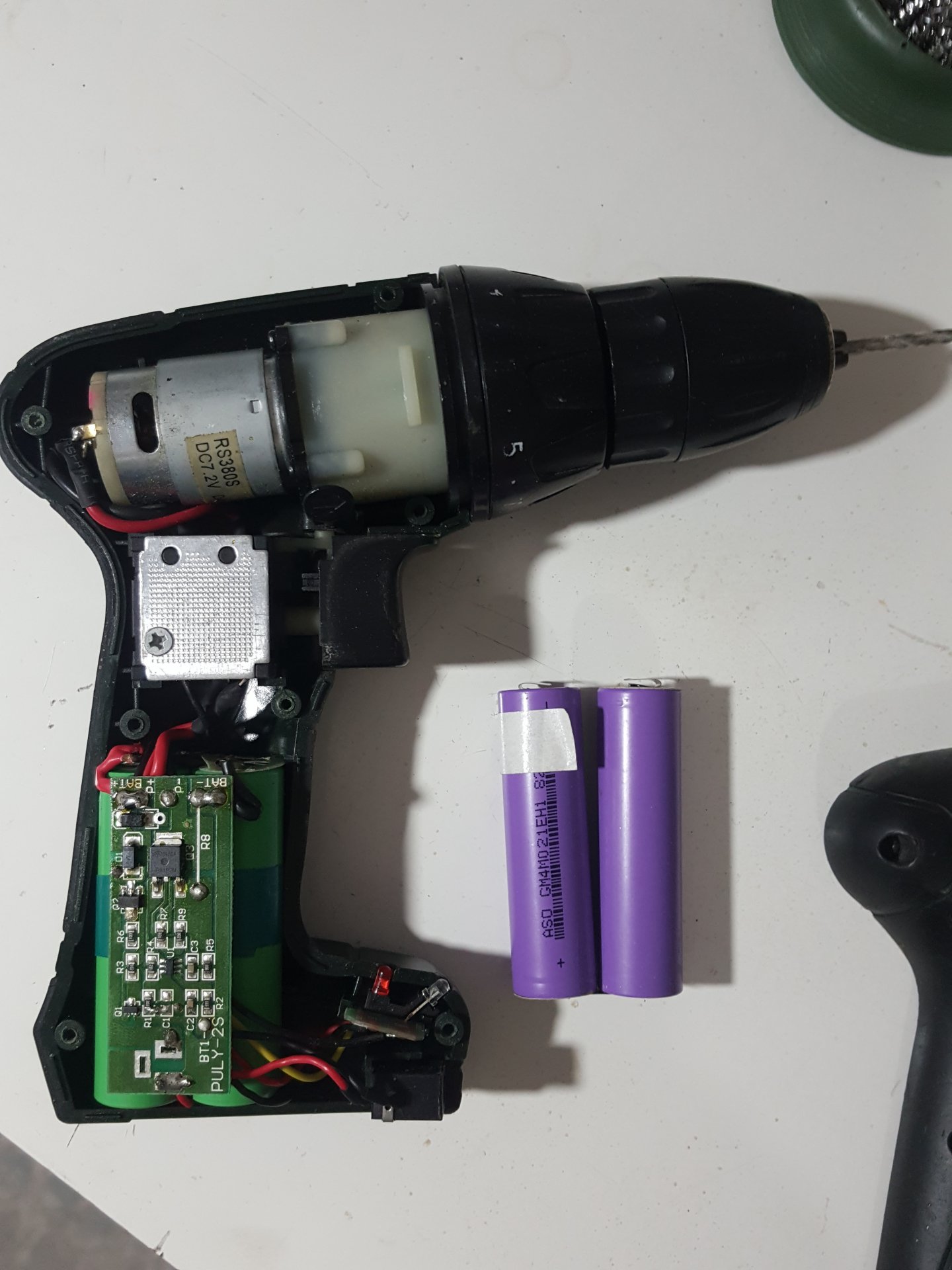

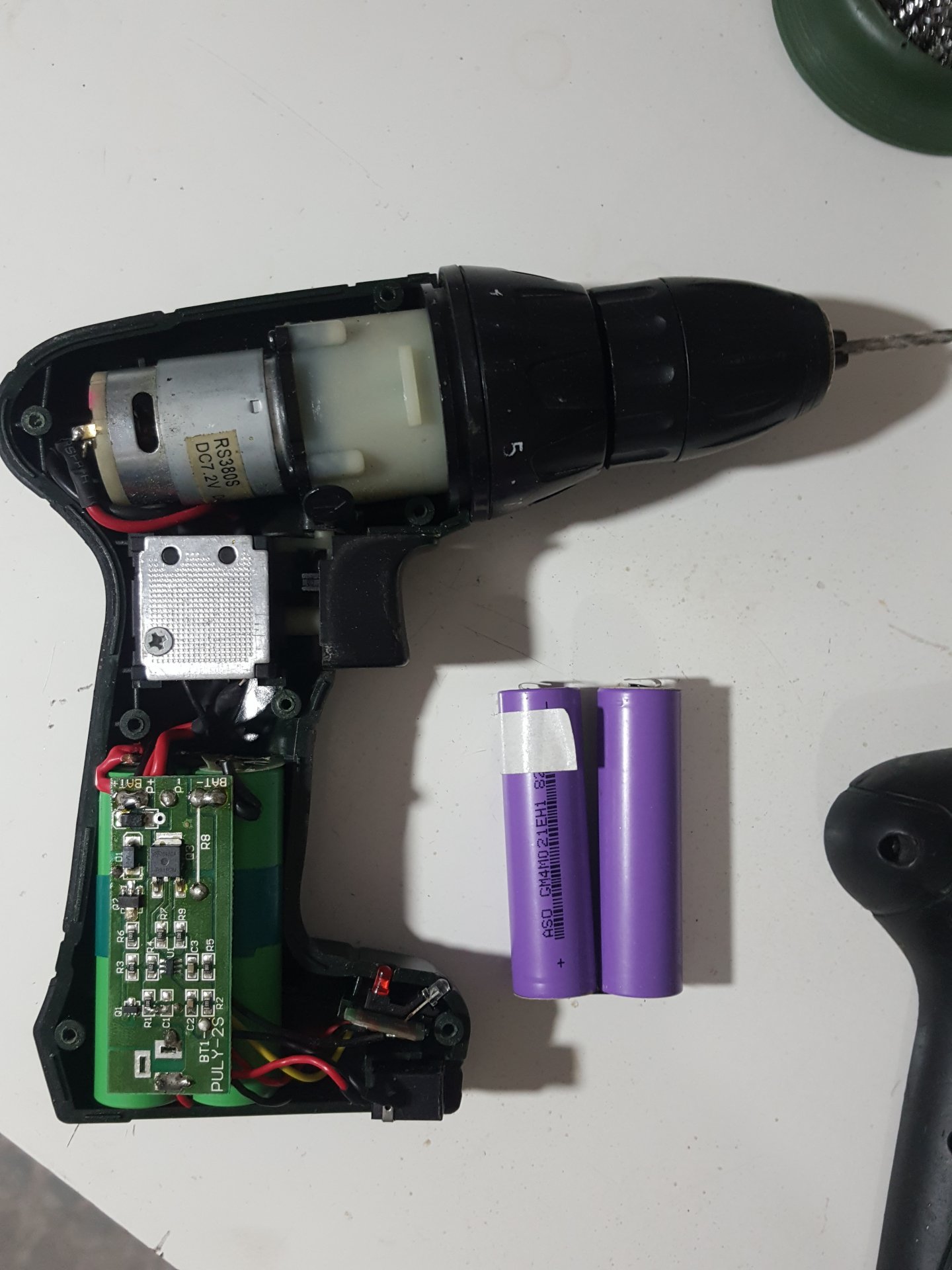

Amcamın çöpe atmak üzereyken elinden aldığım dbk 7.2 c li marka şarjlı matkabın içini açıp kontrol ettiğim de sadece pillerinin bitik olduğunu tespit ettim. 18650 1300mah 2 adet pil ile çalışan matkap için internetten seetech marka 18650 2000mah pil aldım. İkisine kargo dahil 35tl verdim.

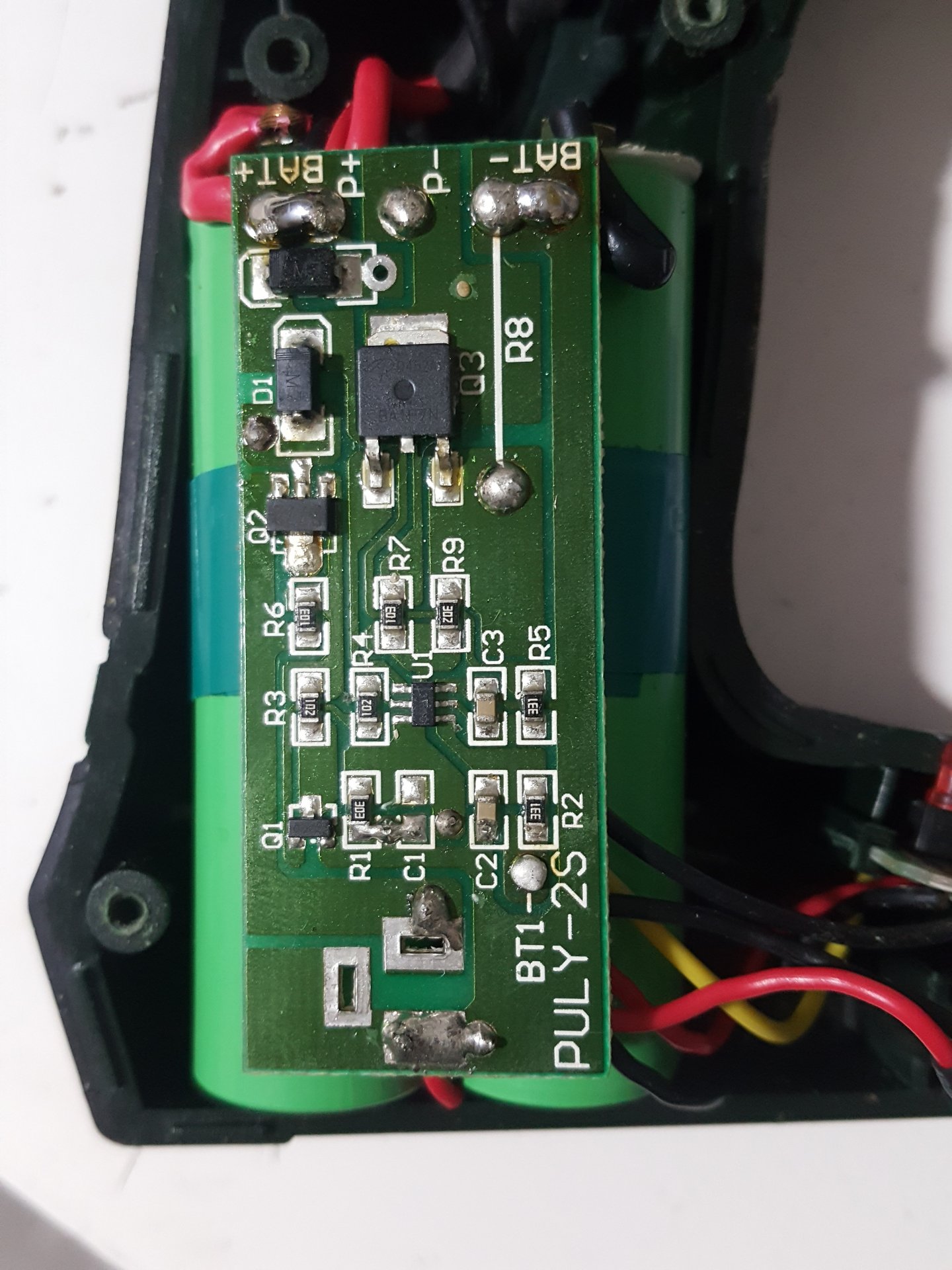

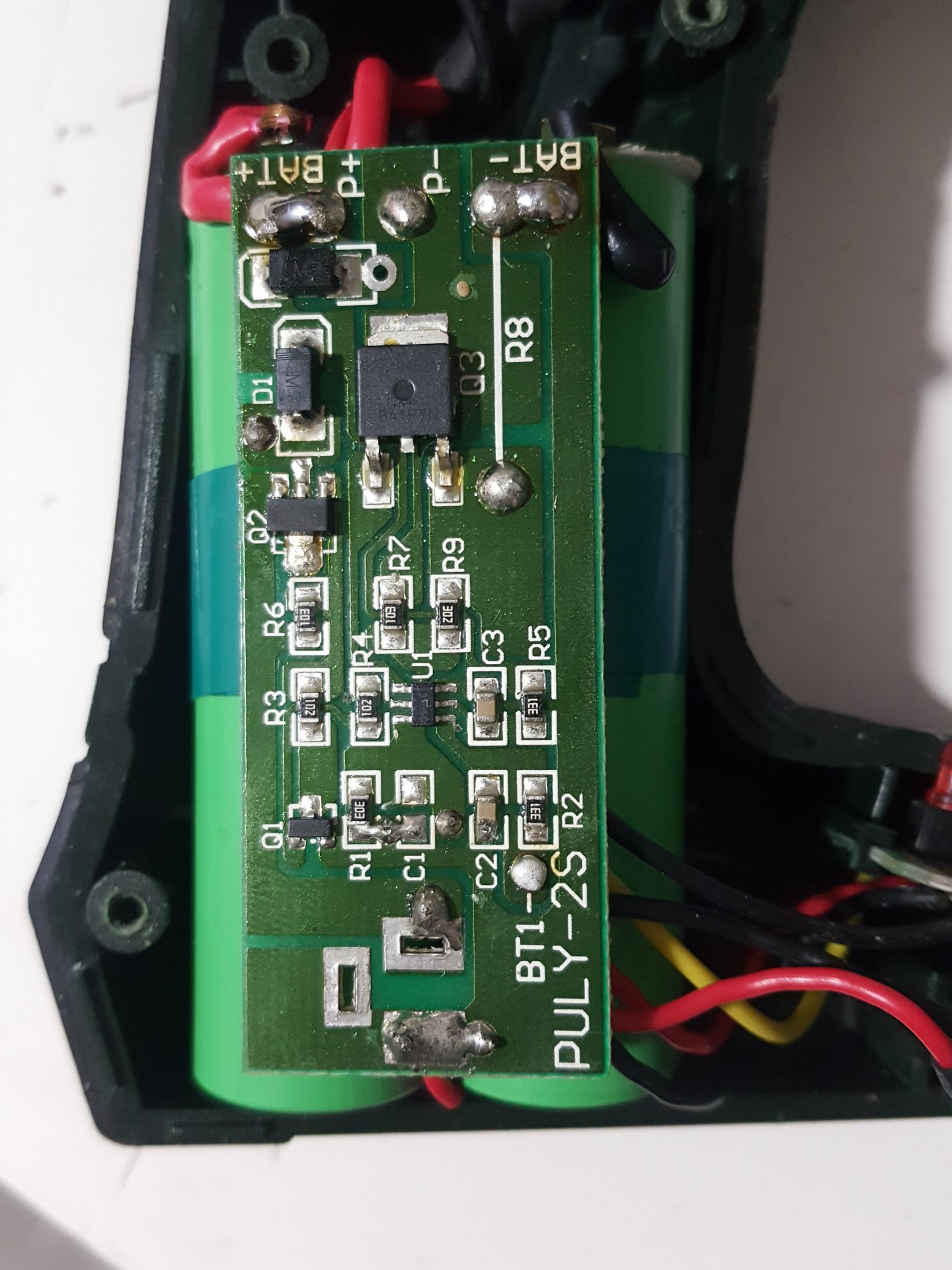

Şarz devresi üzerindeki elemanlar.
Q1 C7K Y8
Q2 B772
Q3 AOD452A
U1 3XMC (Emin olamıyorum, Zor okudum)
D1 M7 (1N4007'NİN SMD Sİ)
D2 M7 (1N4007'NİN SMD Sİ)
R1 30K
R2 330R
R3 1K
R4 1K
R5 330R
R6 10K
R7 10K
R8 ATLAMA TELİ
R9 3K
Puntacıya götürüp punta yaptırdım. Bu pillerin en fazla 1 amper verebileceğini söyledi. Kendisinde lg pillerin olduğunu ve tam 1500 amper verebileceğini söyledi. Fiyatı ise 70tl idi.
Eve gelince aklıma takıldı. Pilleri matkaba multimetre üzerinden bağlayarak tetiğe asıldım. Matkap boşta iken 1.5 amper çekti. Elimle sıkıştırdığımda ise 3.5 amperi gördü.
Sonuç benim için yeterli olduğundan makinayı toplayıp kapattım. Artık pcb lerimi daha hafif bir şarjlı ile delebileceğim :)

Bu gün puntacıya gidip ahmetten aldığım pilleri uygun şekilde puntalattım. Bu pilleri makineye takacağım ama üzerindeki devre hakkında biraz bilgi sahibi olmak istiyorum. Normalde benim bildiğim, bir pilin yada pil grubunun şarj devresi var ise o devre pilleri sabit bir akım ile sağlıklı olarak şarj eder. Benim şarjlıda da böyle bir devre var ama değişik voltajlarda değişik akım veriyor cihaza. Piller boşken bir takıyorum 2A çekiyor, sonra piller doldukça 100mA lere düşüyor. Şarj devresinin bu akımı sabit tutması gerekmiyor mu?
