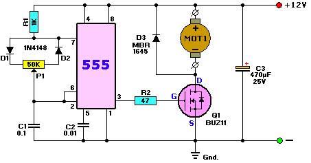

Şarjlı vidalama içindeki redüktörlü motoru projede kullanmak üzere smps ile çalıştırdım. Çok hızlı dönüyor.
Gerilimi smps üzerindeki TL431 ile 2.5V seviyesine sabitledim. Hala hızlı.
Sonra yine 5V ile beslenen, hızı ayarlamak üzere 555li devreyi yaptım. PWM olarak mosfet ile motoru sürdüm.
Fakat yavaş hızlarda aniden duruyor. Belli noktada dönmeye başlıyor.
Bu ilk hareket bölgesindeki hassasiyeti nasıl artırabilirim. PWM frekansı mı değişmeli? Detaylı deneme imkanım olmadı. İşin kolay bir tekniği varsa öğrenmek istedim.
Evet frekansi dusurursen (50Hz vs) faydasi olur fakat hiz geribeslemesi olmadan olmaz.
Hız geri besleme sensörü yok. Akımı ölçerek olur mu dedim. Hemen kodu yazdı malum şahsiyet :)

40683 eklentisine bak
Fırçalı motor DC akımı belirli aralıklarla keser.
Drain ucuna kondansatör bağlanılarak alınan AC akım diyot ile doğru akıma çevrilirse devir ayarı için geri besleme olarak kullanılabilir mi?
Küçük DC motorda kollektör dilimi az olduğu için motor bu şekilde tepki veriyor olabilir.
Firca gurultusu yoksa ve pwm ile degil de lineer devrelerle motoru suruyorsan evet. AC sinyali komparatorden gecirip komutasyon noktalarini elde edebilirsin.
