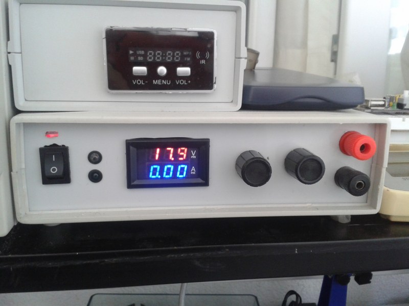

Bir uygulama için,voltaj ve akım değerini gösteren bir display e bir butona bastığımda 3-5 saniye okuduğu değerleri dondursun değerler değişmesin (Hold ) istiyorum.
Bunu sanırım linkteki uygulama notundaki entegre ile yapılabiliniyor.Ben MCU suz bunu yapmak istiyorum.Acaba pdf de anlatılanlara göre op amp larla yapılamazmı?

Voltaj olayını sample/hold devre ile çözersin, ama akım olayını çözmek çok zor. O akımın çekilmeye devam edilmesi lazım. Peki ya kaynak o anda o akımı veremiyorsa, nereden gelecek o akım?

Voltaj gelmediğinde çalışıyor ama akım gelmemesi sorun oluyor . Yani prensibi de anlamış değilimde bilmediğimden soruyorum
Bende de çok yaygın olarak satılan DSN-VS288 modelinden var birkaç tane. Burada forumda incelemesini de yapmıştım.
Acaba bunun şeması var mıdır, oturup şemasını çıkarsam mı diye aklımdan geçiriyorken, internette arattırınca, youtube'da birisinin hiç üşenmeden bunun şemasını çıkardığını gördüm:
Üzerinde kullanılan MCU STM8S103F2 imiş. Veya bu işlemcinin pinleri ile uyumlu olan bir Çin çakma MCU da olabilir.
Eğer vakit harcamak istersen çok güzel bir proje olur bundaki işlemciyi sökmek, onun yerine STM8S103F2 takıp TAM İSTEDİĞİN özelliklere sahip programını yazmak. Tek ihtiyacın olan MCU yu programlamak için bir programlama adaptörü (mesela STM VLINK V2).

Yani bana uzak bir MCU .C bilmdiğimden ve STM ler C ile daha kolay programlandığından şu anda C ye en yakın dil olarak Ardino ya kod yazıyorum.Onla da ileride Nextion ile çift kanal V/I tester yapmak istiyorum.
Buradaki amacım resimdeki akü şarz çihazına, soldaki kömütatör ile diğer konuma alınca terminale bağladığım akü /pil kaynağın iç direncini hesaplamak için akım ve voltaj değerini hold yapmasıydı. Edit: Gokrtl)
Amacım aşağıda resmi olan akü şarz cihazında soldaki kömütatörü diğer konuma aldığımda çıkış terminallerine bağlı olan akü veya pilin iç direncini kolayca hesaplamak ,volt amper değerini dondurup kalitesi hakkında fikir sahibi olmak istiyordum. STM hakkında hiçbirşey bilmiyorum .Sadece biraz Arduino ya yazabiliyorum.
Onla da amacım ileride componentleri test etmek için bir V/I tester yapmak (Arduino ve nextion ile)
Cihaz şuydu
