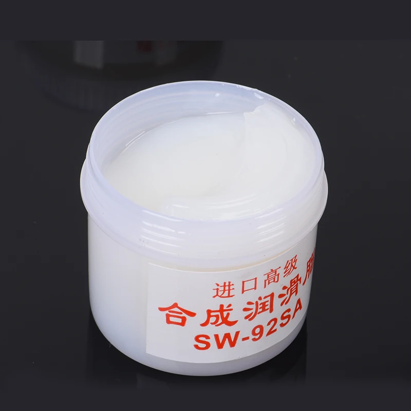

12tl kendisi, 20tl kargosu ve 15tl gümrük vergisi ile 47tl ye geliyor.
Aynısından başka satıcıda buldum. 10tl, ücretsiz kargo ve gümrük vergisi ile 25tl ye geliyor. Çok çok lazım olmadığı sürece almayacağım aliden. Almak isteyen olursa link aşağıda.
TRY 10.36 14%OFF | SW-92SA ısıtıcı film Kol Gres Sentetik Gres YAZıCı FOTOKOPI DIŞLI yağlama yağı için HP Canon Epson Brother
