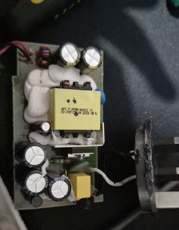

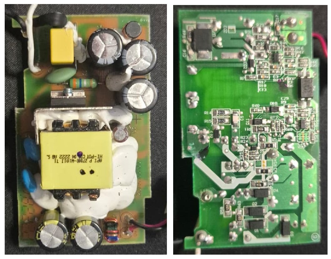

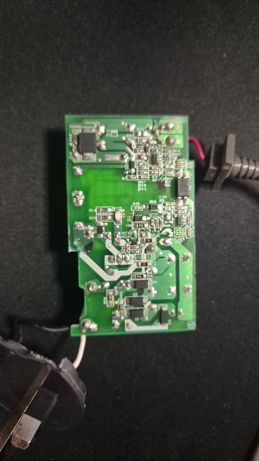

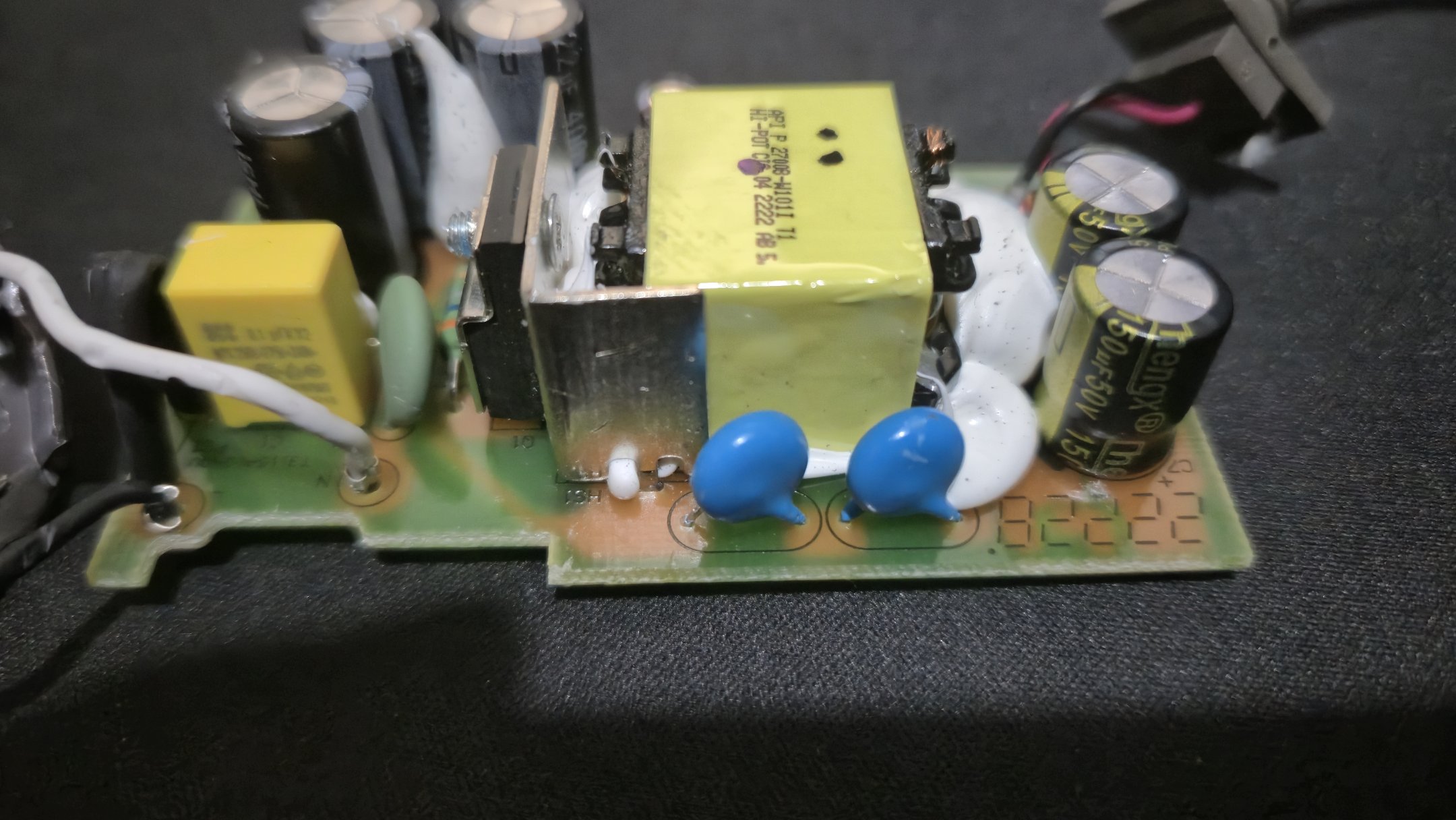

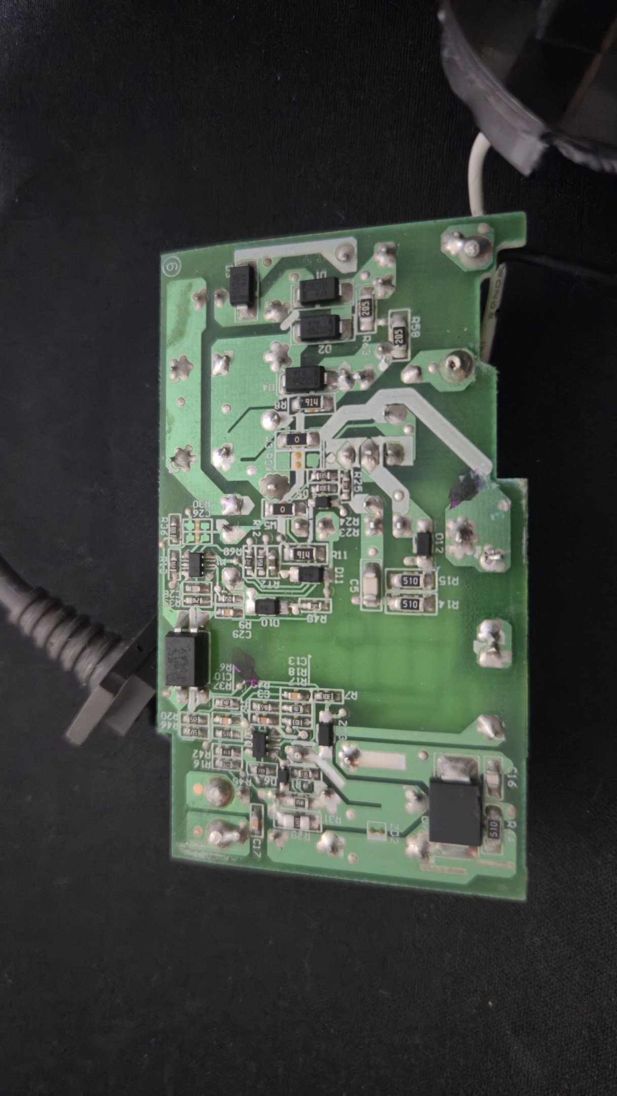

Dyson Adaptörü Voltajı Yüksek Tutamıyor Pilleri Şarj Ederken

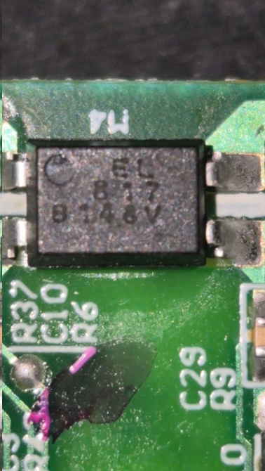

Optonun CTR değeri değişse olabilir belki böyle bir durum, çünkü sıcaklığa duyarlı bir komponenttir. İsterseniz değiştirip deneyin. Çıkış tarafındaki 6 pinli komponentin üstündeki kodu okuyabiliyor musunuz?
