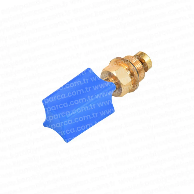

Basınç tankı için şebekeden su doldurmak gerekiyor. Altta bir vanası olması gerek. Basınç 2 bar civarına geldiğinde kapatınız. Basınç ölçümü devirdaim esnasında olmalı. Çalışmıyorken ölçülürse yanıltır.
Benim dairede aynı kombi var. Confeo plus. 2 bar kesin gerekli gibi. Fazla olduğunu düşünmeyin. Altta mavi uzun vana var. oradan açınız basıncı görerek dolmasına izin veriniz. ekran üzerindeki düğmeye basılırsa basıncı gösterir.
Her kış mutlaka bu basıncı tazelemek gerekiyor. Basınç yaz aylarında nereye gidiyor anlamadım. Sıcak havada fazla basıncı havaya veriyor olabilir.
37161 eklentisine bak
Yaptım bunu hatta önce peteklerin havasını aldım içindeki suyu boşalttım. Sonra kombi altında ki bu vanadan doldurdum suyu tekrar. 1.5 gözüküyor seviye çalıştığında
