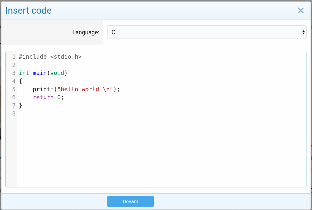

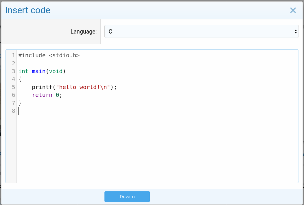

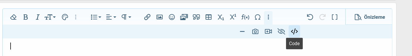

Bir program eklerken aşağıda görüldüğü gibi menüden "Code" seç ve sonra da kodu yapıştırdıktan sonra kodun türünü (C veya C++ veya neyse) seç.
Yani resmi ekranda gösterme işi, butonları falan okuma işi tamam, tek takıldığın yer resim bilgilerini EEPROM'a yazma ve oradan okuma mıdır?
