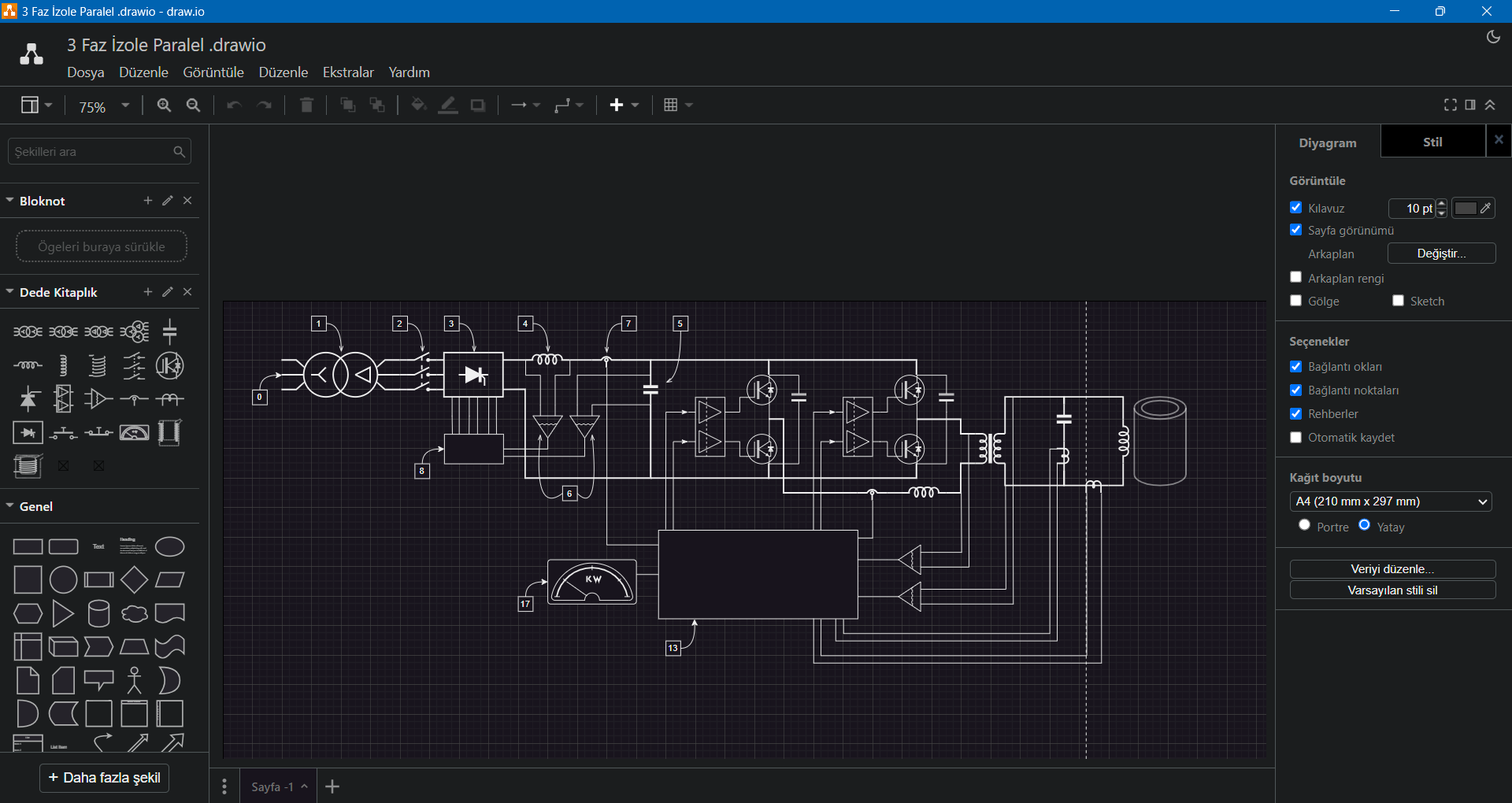

ben çizimleri genelde Draw.io ile yapıyorum ama sadece elektiriksel değil genel bir çizim programıı.
En güzel tarafı dosyaya PNG kayıt yaptığın halde edit edip vektörel çalışma düzenleme yapabiliyorsun.
Online çizim de yapabiliyorsun. Kendinize kütüphane de yapabiliyorsunuz.
Daha mükemmel standart elektrik çizimleri programları olsada genel geçer bir vektörel çizim hemde bedava olması bunu cazip kılıyor.
Hmm baya da komponent var gibi görünüyor. Ama komponent sürükleyince kablolar hareket etmiyordur herhalde?
Düğüm noktalarına bağlamışsan şekle bağlı kalıyor.
Şekli kaydırınca bağlı olanlarda uygun şekilde sürükleniyor. Ancak başka düğümlere denk gelirse onuda yakalaması gibi gariplikler olabiliyor.
Her malzemede belli düğüm noktaları war.
Örnek çizimdeki bir çok malzeyi kendim çizdim. Soldaki Dede başlığı altındakiler bana ait.
Orjinalinin ölçeklendirmesi hoşuma gitmediğinden kendim oluşturdum.
Online üzerinden deneyebilirsiniz.
