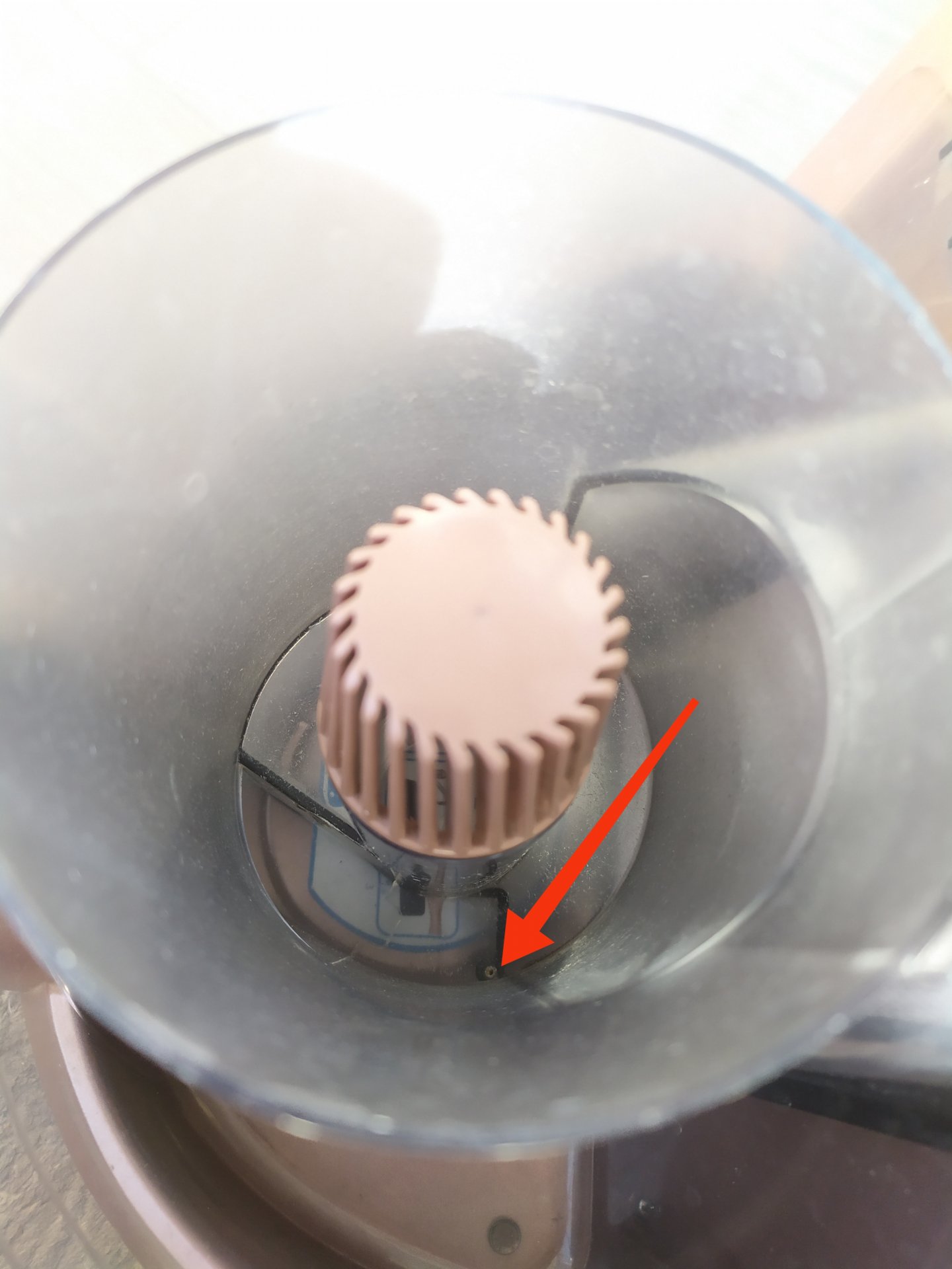

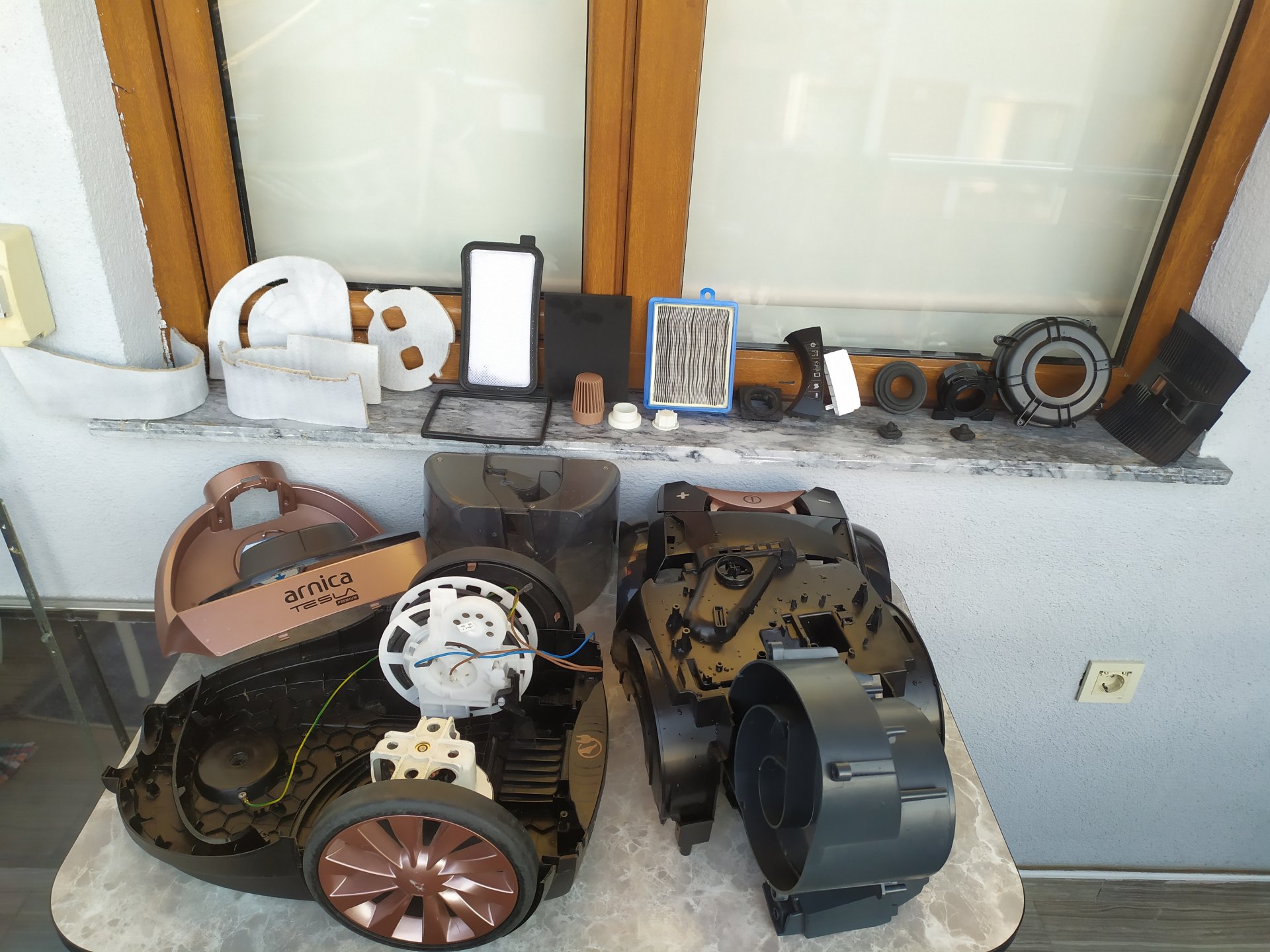

Hanım elektrikli süpürgenin motor koruma filtresini yıkamış.Tam kurumadan,hafif nemli iken filtreyi yerine takmış ve nemden kaynaklı süpürge çalıştığı zaman süpürgeden pis koku geliyor.Gözümü karartıp süpürgeyi komple söktüm.Motor ve elektronik kart hariç tüm parçaları su ile yıkadım.
Süpürgeyi toplarken aklıma soru takıldı.
1-Motor ve kartı su ile yıkamanın,motor sargılarına ve elektronik karta bir zararı olur mu?
2-Toz haznesi içersindeki vida dikkatimi çekti bu vidanın görevi nedir? Toz haznesindeki vidanın tam altında süpürgenin gövdesinde bir vida daha var burdaki vidaya bir tel bağlı,telde elektronik karta bağlı.Bu vidanın görevi toz haznesi içersindeki statik yükleri karta aktarıp, telin karta bağlı olduğu yerdeki ,direnç ve polyester kondansatör yardımıyla statik yükleri absorbe edip, toz haznesi içersindeki tozların uçmasına mı engel oluyor?.Hadi diyelim öyle oluyor.Bu durumda karta gelen statik yükler karta yinede zarar vermez mi?
Çokmu saçmaladım ne:dusun2:

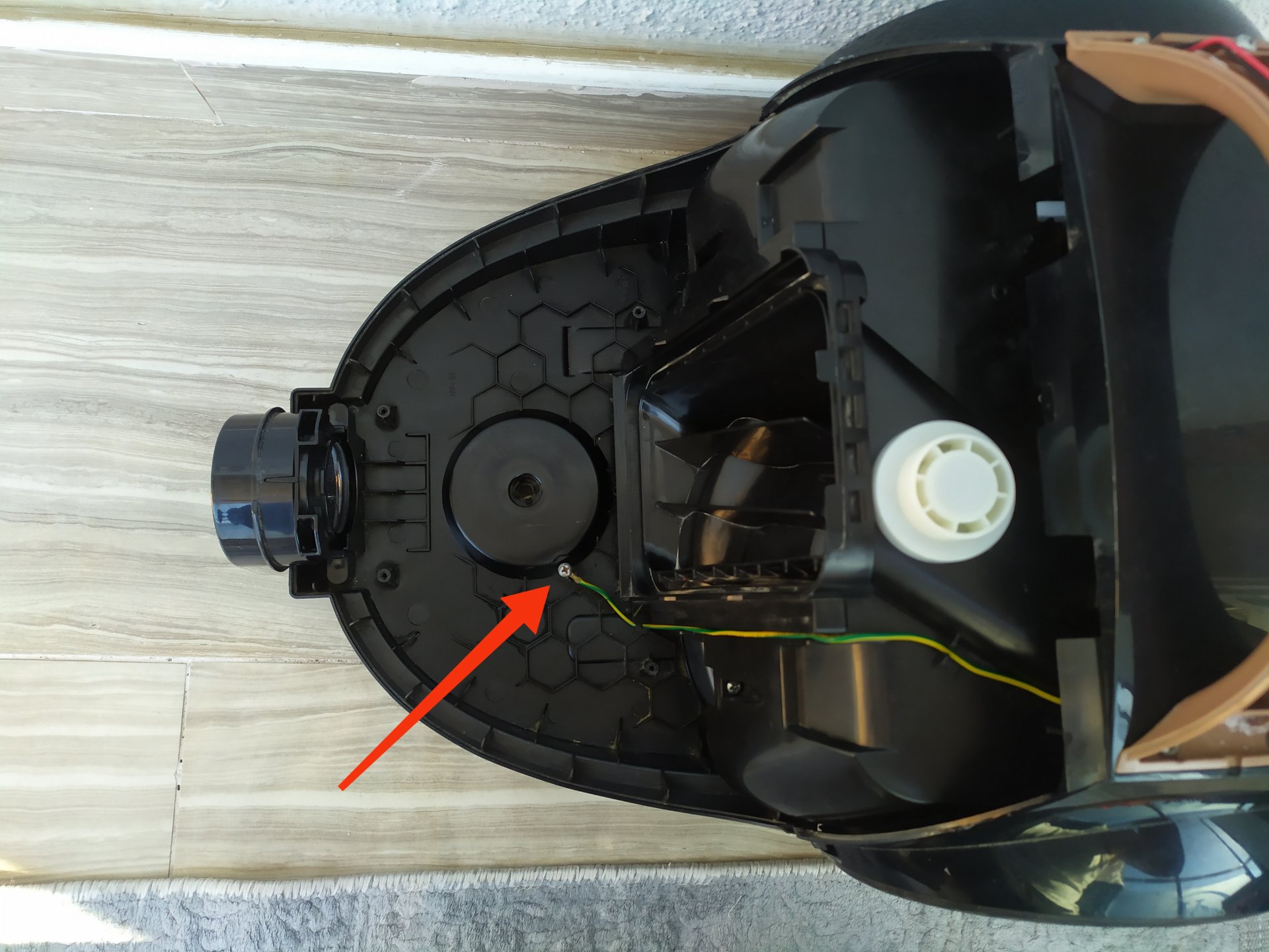

2-Toz haznesi içersindeki vida dikkatimi çekti bu vidanın görevi nedir? Toz haznesindeki vidanın tam altında süpürgenin gövdesinde bir vida daha var burdaki vidaya bir kablo bağlı,kabloda elektronik karta bağlı.Bu vidanın görevi toz haznesi içersindeki statik yükleri karta aktarıp, kablonun karta bağlı olduğu yerdeki ,direnç ve polyester kondansatör yardımıyla statik yükleri absorbe edip, toz haznesi içersindeki tozların uçmasına mı engel oluyor?.Hadi diyelim öyle oluyor.Bu durumda karta gelen statik yükler karta yinede zarar vermez mi?

Haznedeki vidanın amacı dediğin gibi statik elektriği boşaltmak. Yanıcı toz emdiği zaman statik elektrik bir patlamaya sebep olabilir. Benim atölyede testereye bağlı toz emme makinası var, onun pimaş borularının içinden ben boydan boya 2.5 mm[SUP]2[/SUP] tek damarlı tel geçiyorum ve teli topraklıyorum. Sebep aynı. Çok ince testere talaşı veya zımpara talaşı statik elektriğin etkisiyle patlayabilir.
Bence biriken statik elektriği zemine atıyor.
Zemin ile bağlantılı değil kablo aracılığıyla karta gidiyor.ilk başta bende öyle düşündüm.Dediğiniz gibi olsa süpürge halı üzerinde hareket ederkende statik elektrik oluşuyor bu durumda zemine atması pek mantıklı gelmedi bana.

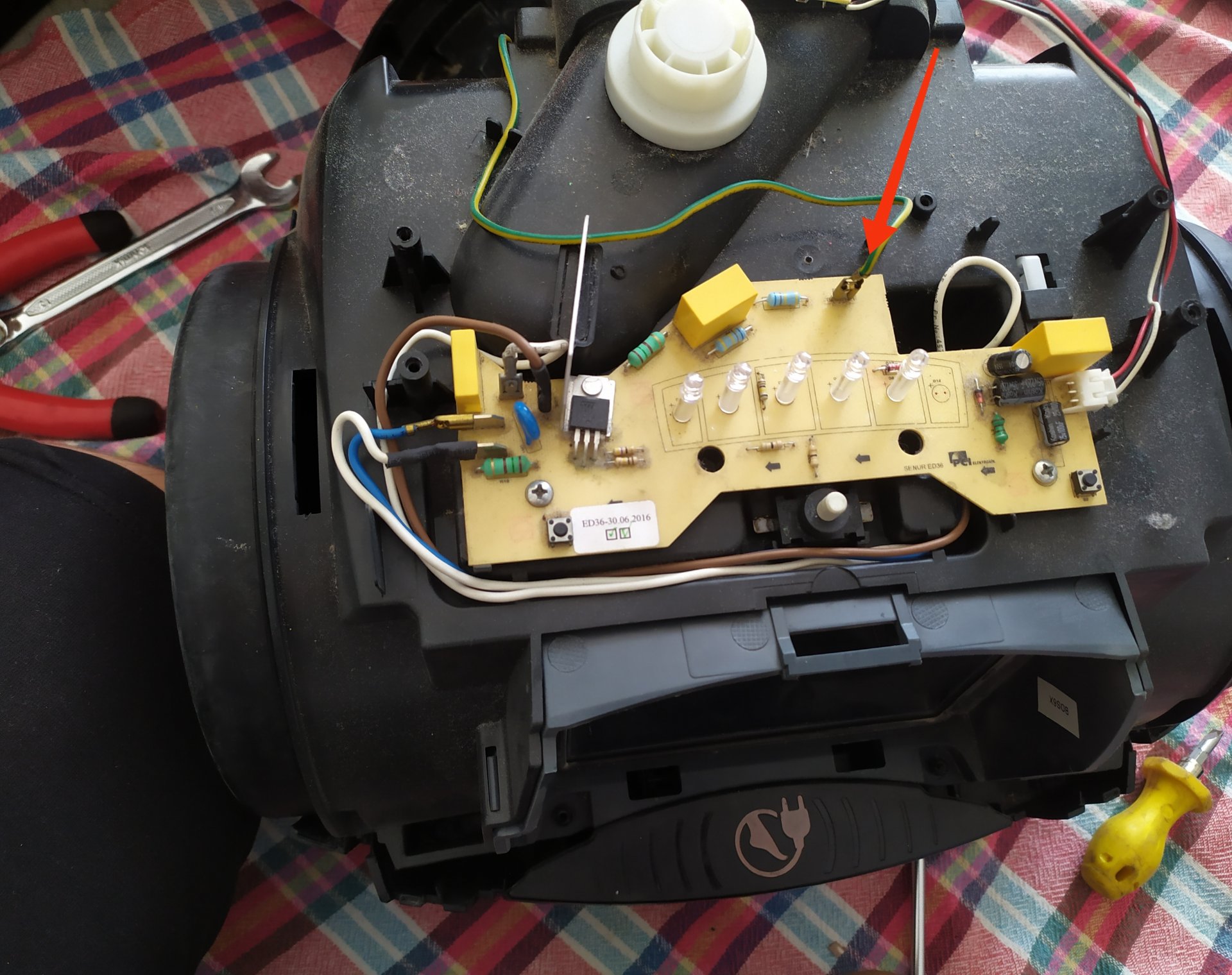

O zaman ikinci tahminim. 100k üzerinden kondansatörde depolanıp, diğer 100k ile atılıyor. Devrenin altını görsek daha destekli atarız. :D
Abi süpürge topladım tekrar sökmeyi gözüm kesmiyor.Kolaya kaçıp internet den kartın bir kaç fotoğrafını buldum zaten kartın üstünde telin bağlandığı yerde kocaman ESD yazıyor bende şimdi fark ettim.
