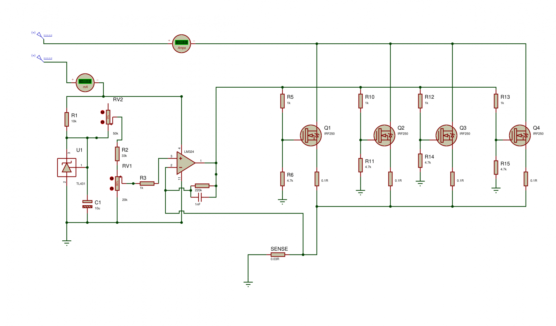

Bir süredir üzerinde çalıştığım elektronik yük devresidir. bazı testler yaptım, bir sorun göredim ama bir de siz bakın istedim. eksik veya yanlışlarım var ise başlık altında tartışılması daha faydalı olur diye düşündüm.

Dikkatimi çeken birkaç şey var:
1) 4 tane paralel MOSFET kullanmışsın, herbir MOSFET'i de ayarlanan akımın 4'te birini çekecek şekilde kalibre edeceksin herhalde. Ama böyle yaparsan, her bir MOSFET'teki akım hatasını da 4 ile çarpmış oluyorsun. Onun yerine MOSFET katlarından birisi doğrudan çıkış akımına göre regülasyon yapsın. Yani doğrudan çıkış konnektörüne bağlı olan bir şönt üzerindeki voltaja baksın ve istenen akımı elde edecek şekilde regülasyon yapsın. Tabi istenen akım çözünürlüğü fazla değilse buna gerek olmayabilir.
2) Aşırı voltaja karşı bir koruma devresi koymak gerekir. Bunu da iki aşamalı yapmak lazım. Uygun bir varistörü çıkışa bağlamak lazım, böylece çok kısa sürede çıkış voltajını limitlemeye başlar. Bu arada da giriş voltajını takip eden bir komparatör girişi kaynaktan ayırabilir (röle kullanmak lazım)
3) Ters voltaja karşı bir koruma devresi koymak gerekir. Diyot koymuşsun ama diyot üzerinde 0.7 forward gerilimi düşecek ve elektronik yükün minimum voltajını yükseltecek. Onun yerine gene varistör koyup bir devre ile ters voltajı algılayıp röle ile çıkışı kesmek lazım.
4) Düşük voltaj kesmesi neden var? Düşük voltaj bir risk teşkil etmiyor ki.
5) Şönt değerleri baya yüksek. Bu yapı ile mesela 5 V da 30 A çekecek şekilde yapılandırsan, şönt, MOSFET, D1, ve PCB hatları üzerinde düşen voltaj çok fazla olabilir ve 30 A çekemeyebilirsin.
Bu kadar büyük yüklerde mosfet sürücü kullanmak gerekmez mi acaba.
Aslında ilk başta 4 mosfeti tek opampla çalıştırdım. Devre Linear çalışacağı için mosların akım çekmeyeceğini düşündüm. Fakat google araştırmalarımda paralel mosfetlerin genelde ayrı opamplarla tetiklendiğini görüp kafam karıştı. Sebebini anlamadım ama yük paylaşımı konusunda şönt dirençlerin tolerans farklarını kapatmakta faydalı olabileceğini düşünerek 4 opamp kullandım.
Onun amacı devreyi koruma değil aslında. akü pil vs. Deşarjında kullanılırsa diye.
Her voltajda 150w gibi bir iddiası olmalı mı. Bana biraz korkutucu geldi:D ben totalde 10 amper gibi bir sınır düşünüyordum.
Ben orada 0.4-05v fv li shotky diyot kullanamayı düşünmüştüm.
Peki Varistörün hızı yeterli mi hocam? Artı olarak Bir de rölenin çekme süresi var?
Tamam mantıklı. Kapasite ölçümü için kesim voltajına kadar geçen süreyi ölçeceksin herhalde.
PC güç kaynaklarını düşün. 5 V da 30 A veren güç kaynağı çok yaygın :)
Aslında Varistör yerine TVS daha mantıklı. Bunların ikisinin de devreye girme zamanı nanosaniyeler mertebesindedir. Daha MOSFET'ler ne olduğunu anlayamadan koruma devreye girer. Ama varistör empedansı sıfıra yakın değere düşerken TVS voltajı kırılma votjında sınırlandırır. aşırı voltaj algılama devresinin eşiğini de kırılma voltajından belli bir marj ile aşağıda seçersen işin olur. Mesela TVS kırılma voltaj 150 V ise eşik voltajını 140 V yaparsın. Kırılma voltajından kesin olarak aşağıda kalması lazım eşiğin yoksa TVS çıkış voltajını 150 V ile sınırlar, ama senin komparatör 151 V bekliyordur. Bu durumda senin elektronik yük bağlı olduğu kaynaktan çok yüksek enerji çeker, TVS sonunda ölür ve senin elektronik yükteki MOSFET'ler de aşırı voltajdan patlar.

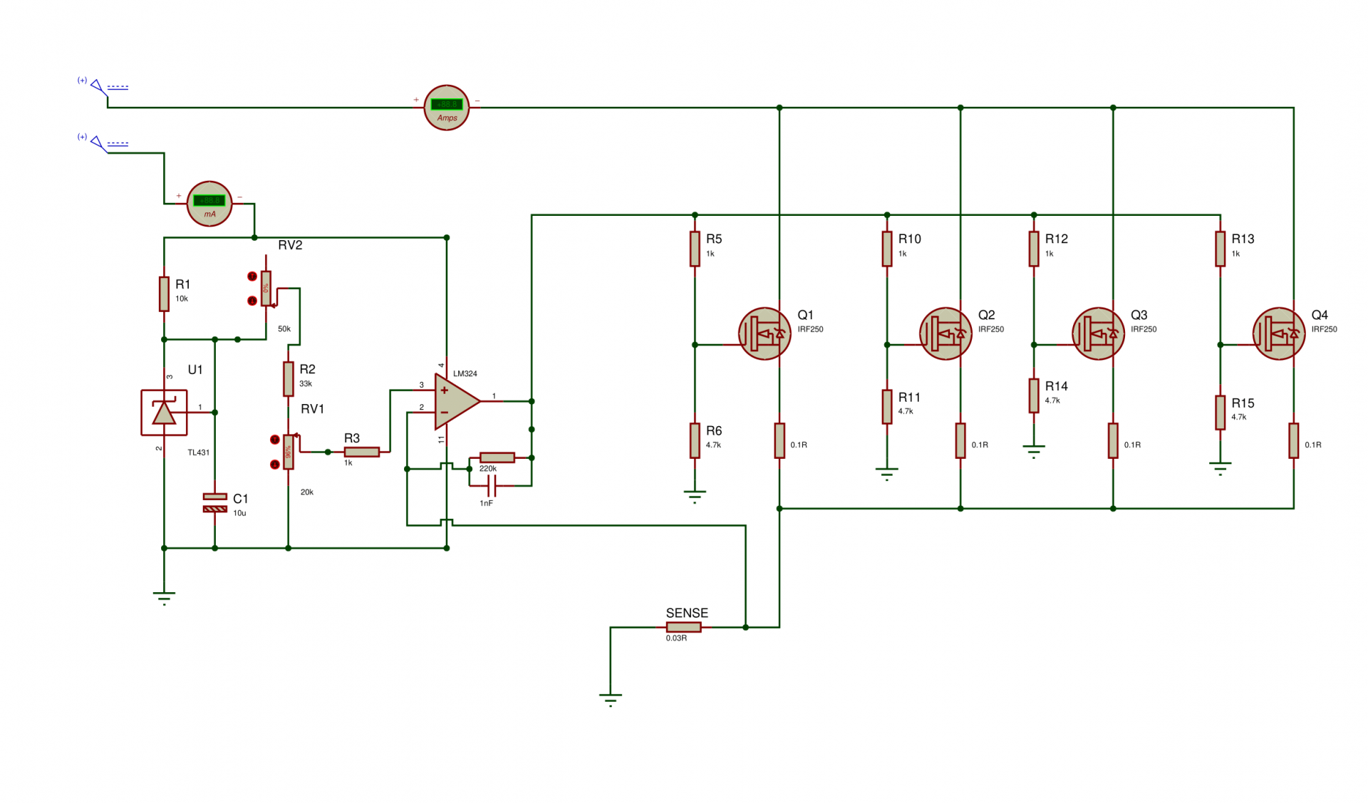

Önerdiğiniz yapı şu şekilde mi ?
16579 eklentisine bak
Yok öyle değil. 4 MOSFET'ten 3 tanesi orijinal devredeki gibi çalışacak. Bir tanesi de ana hattaki şönte bakacak. Mesela 16 amper çekiyorsun. İlk MOSFET 4.3 A ikinci MOSFET 3.7 A üçüncü MOSFET 4.1 A çekiyor. Toplam akım 12.1 A. Ana hattaki şöntten de 3.9 A geçirtirsen toplam 16 A yapıyor. ilk üç MOSFET akımlarındaki hata artık önemli olmuyor. Son MOSFET o hataları gideriyor.
