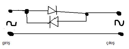

O ters bağlı MOSFET yapısı bana mantıklı geliyor. Onu mutlaka deneyeceğim. Drain/source voltajının gate eşiğine etkisinin aslında tam olarak grafiğini çıkarabiliriz. Elimde SMU'lar var. Birisini DS arasına, diğerini GS arasına bağlayıp bütün çalışma voltajları için süpürebiliriz ve DS voltajına bağlı gate eşiğinin grafiğini elde edebiliriz.
Opamp için dac ile çıkış üretmek yerine, opamp referans voltajını, altif doğrultucu lullanarak, ölçülecek aynaktan gerilim bölücüyle alıp, ger beslemeyi de basit e yüklerdeki gibi mosfet emitteri source'u ile gnd arasındak şönt dirençten almanın bir sakıncası veya olumsuz etkisi olur mu.
Drain source voltajının gate eşiğine etkisine ihtiyacımız yok hocam, akımdan geri besleme aldığı için kendini düzeltir. Benim o fonksiyona bağlı voltaj kaynağı yaptığım noktada çözüm mevcut, transresistance amplifier+opto+transimpedance amplifier üçlüsü ile çözülebilir. Burada sıkıntı şu ki bütün o voltaj aralığında gerçekten mosfet istediğimiz bölgede mi, o sorunun cevabu da sanırım evet
Aslında MOSFET yapısını, minimum voltajı düşürmek adına yararlı buluyorum. Sence böyle bir yapı ile minimum çalışma voltajı ne olur? Yani mesela 0.2 Vrms lik bir AC kaynaktan ayarlı bir akım çekebilir miyiz? BJT ile bu olmaz, çünkü kollektör emiter satürasyon voltajı zaten 0.2 V dan fazla olacaktır.
Hocam bunu yapmak oldukça zor olacaktır. Genelde mosfet eğrileri bu şekilde. RdsOn çok çok düşük bir mosfet bulmak lazım. 1V'da 20A çekmek için en çok 50mohm olmalı. Limit RdsOn'da saklı aslında. Tabi GS voltajı da neredeyse açılma gerilimine takın olacak böyle olunca.

27295 eklentisine bak
Hocam yapar evet, ama tatmin olmanız için buyrun simulasyon sonucu.
Kurulan devre:
Akım ölçümünün takılı olduğu noktadan alınan akım ölçümüne ait olan FFT:
Hayır sen voltaja onu kendin enjekte ettin diyecekler için buyrun bu da voltaj:

Aklımdaki devrenin benzeri burada hocam. Bu tarz bir şey bence temel olacak.
Bunu simulatörde kurup bakayım o zaman. Çalışırsa, iş gören en temel devre olur herhalde.
Ama benim sistemde bir de referans voltajının program ile ayarlı yapılması gerekiyor. Kazancı elektronik olarak yüksek çözünürlüklü ayarlanabilen bir opamp lazım.
Opamp için dac ile çıkış üretmek yerine, opamp referans voltajını, altif doğrultucu lullanarak, ölçülecek aynaktan gerilim bölücüyle alıp, ger beslemeyi de basit e yüklerdeki gibi mosfet emitteri ile gnd arasındak şönt dirençten almanın bir sakıncası veya olumsuz etkisi olur mu.
Dac kullanarak aktif şekilde giriş voltajına uygun sinyal üretmek yerine, doğrudan giriş voltajından referans üretmek nasıl olur. Dijital kontrol için dijital pot kullanılabilir.
O zaman giriş voltajında olan harmonik doğrudan talep edilir, istenilen bu ise tabiki olur.
Emin değilim açıkcası bundan, ancak bence 0.2-300vrms için aynı mosu kullanmak çok iyi olmayabilir, kullanılan mos kesinlikle alt noktayı etkileyecek. 0.2vrms durumunda, shunt direnci bile ekstra ufaltmak lazım ki range açılsın.
Nmos+pmos kombinasyonu işi rahatlatmış baya.

Ben de ilk başta öyle düşünmüştüm tasarımı. Analog Devices'in RMS ölçen çipleri var. Onunla akım şöntünü okuyup DC referans ile karşılaştırma yapmayı düşünüyordum. Ama bunun tepki süresi uzun olur. Çipin belli sayıda alternans görmesi lazım ki sağlıklı ölçüm yapabilsin. Ama AC referans kullanırsan, feedback döngüsü çok sıkı oluyor, tepki süresi de çok kısalıyor.
Aslında bir dsPIC ADC girişi ile giriş voltajını okuyup senktron olarak, genliği ayarlanmış bir çıkış üretilebilir. İstediğin gecikmeyi programda ayarlarsın. Giriş sinyaline de çok kaliteli filtreleme uygulama şansın olur :)

Hocam 300Vac ve 0.1Vac ayar için peak to peak 848V sense etmek gerekiyor. 12bir adc ile 0.146Vac aralıklı step oluşturabilirsiniz. Bence ölçümlerden gidip yavaş yavaş kalbine ilerlemek gerekebilir. Olayı parçalı düşünmek işimizi kolaylaştırabilir o yüzden back to back mosfet demiştim.
Pozitif yarım dalgada neler aktif olacak nasıl devreyi süreriz bence onu çizelim. Sonra da
Negatif yarım dalgada neler aktif olacak onu. Sonra birleştirmeye çalışalım.
